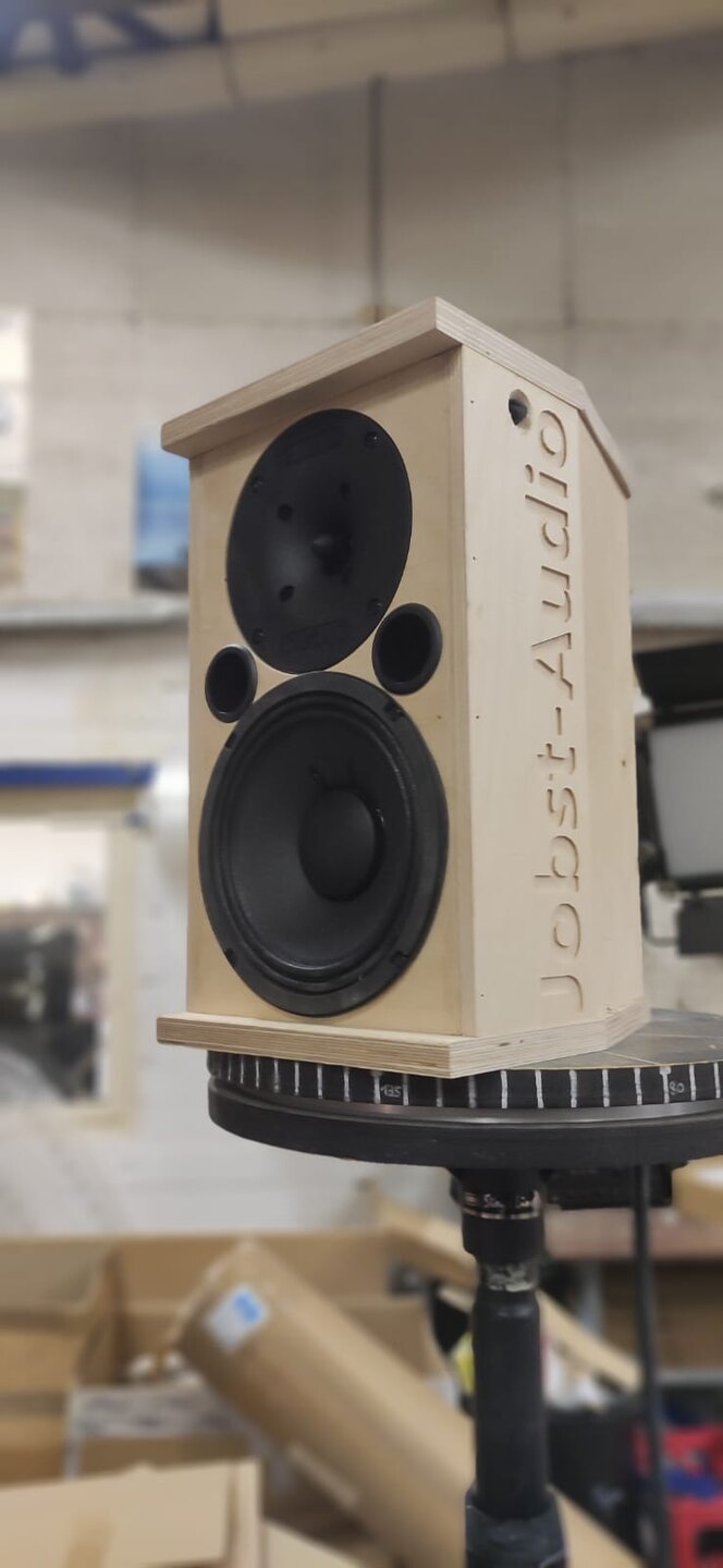

JL-Sat6 V3 Prototyp
JL-Sat6 V3 Prototyp

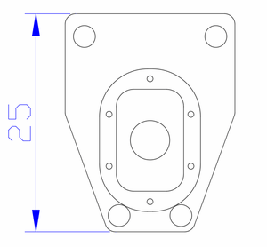

Das Gehäuse wurde auf Grund des wesentlich größeren Magnets des 6FE circa 50mm tiefer und genau 20mm höher.
es hätte noch etwas kürzer ausfallen können, aber der SM707 Neigeflansch muss, wie vorher, wieder reinpassen.
Eine MuFu Version ist vorerst nicht in Planung, hier würde der Neigeflansch nicht passen,
aber mal sehen, evtl. gibt's ja doch noch eine, dann mit SM702.
Als Materialstärke wurde wieder 12mm gewählt.

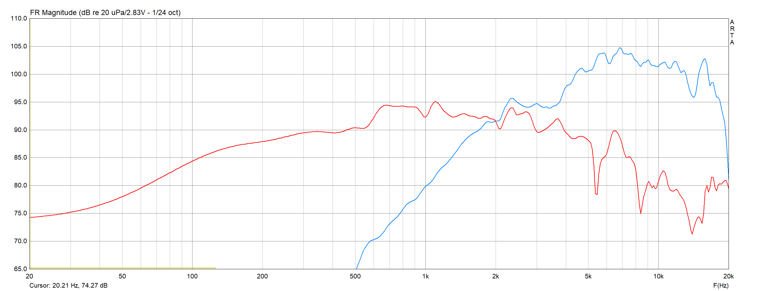

Erste Messungen:
Protomessungen, indoor.

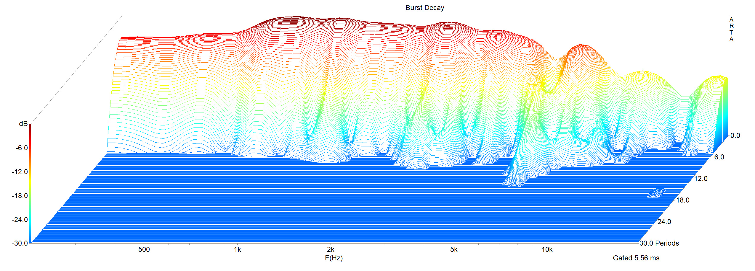

Unbedämpft. 6FE300
Unbedämpft. 6FE300

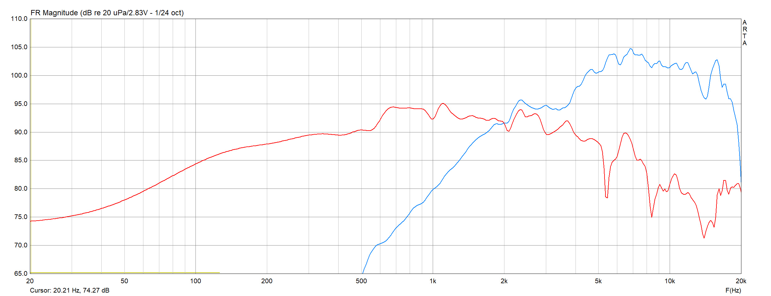

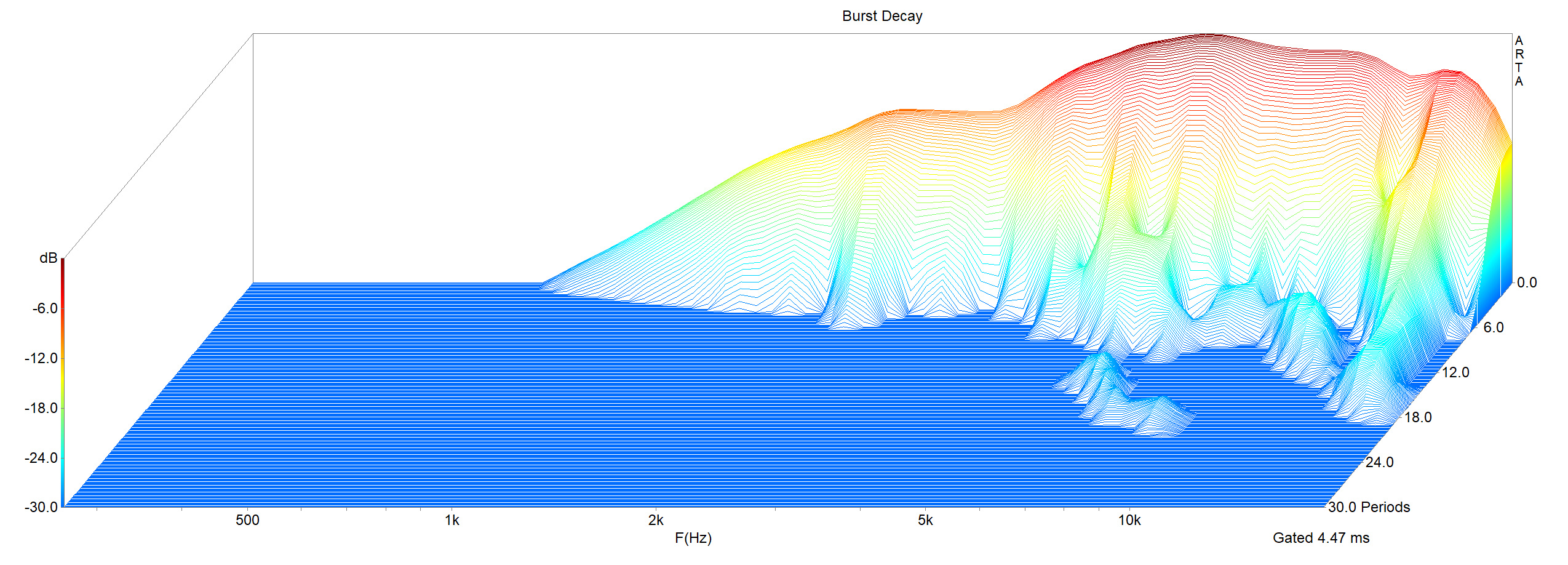

Unbedämpft. CD 130.26/380 FF
Das sind die Einzelmessungen der unbeschalteten Chassis,
jedoch 08/15 indoor gemessen und noch ohne jegliches Dämpfungsmaterial.
Der Sica weicht untenrum etwas vom Datenblatt ab, was etwas schade ist, aber dennoch kein Problem,
da der 6FE300 sich schön hoch trennen lässt.

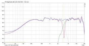

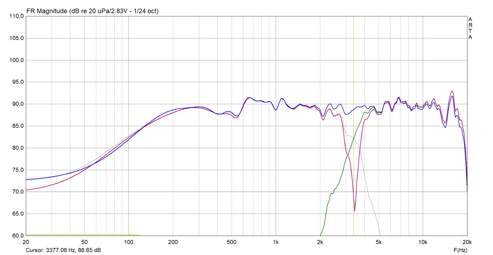

Erste Proto-Schaltung
Das ist meine erste Proto-Schaltung um zu hören, ob die Kombi auch gut zusammen harmoniert, als auch klingt.
Habe noch etwas herumgespielt; mit einer aufwändigeren Schaltung komme ich bis 2kHz akustische XO herunter,
klanglich am besten hat sich eine XO oberhalb 3kHz herausgestellt, hier wird noch schön viel oberer Mittelton/unterer Hochton vom 6"er übernommen,
das klingt angenehm füllig und weniger direkt vom Sound. JL-Sat6 (V1) lag übrigens akustisch bei 4,3kHz XO.
Da die Schaltung preislich ebenfalls in das Konzept passen soll (und in's Gehäuse ;) ) werde ich davon absehen beim JL-Sat6 V3
das letzte I-Tüpfelchen herauszuholen und einen guten Kompromiss aus allem zu schaffen.
