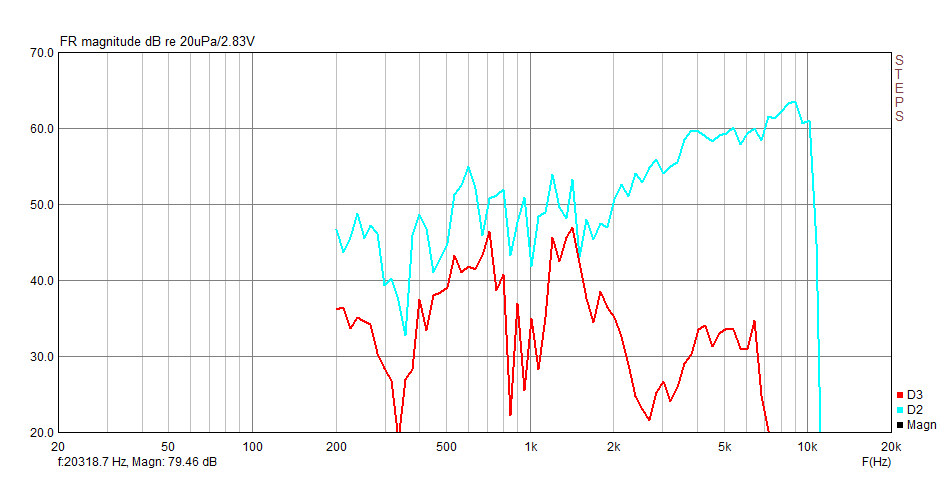

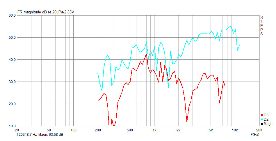

Ob das Ding "grausam" klirrt obenrum oder net, ist eher Ansichtssache, am Forentreffen hat der Großteil das eher anders gesehen,
aber da haben wir auch net bis zum absolutem Limit geprügelt und waren Outdoor.
Aber jo, ab gewissem Pegel ist der 1"er halt am Ende, wobei recht viel Klirr hier auch vom Kappa 12 kommt, da recht hoch
getrennt wurde. Subjektiv erscheint's so, als käm da alles vom HT, dem ist aber nicht so.
Fakt ist aber, dass die Kiste eben bei höheren Pegel plärrt, was vom TMT und dem HT kommt. You get what you pay for
Dennoch kommt da sicher ne Ecke mehr als vom LD Topteil,
aber wie gesagt finde ich den Umstieg zur L-Serie hier auch net sinnvoll, da man im Vergleich vermutlich nicht SO viel mehr bekommt.
Zum 212er Klirr:
Zum 212er Klirr:
