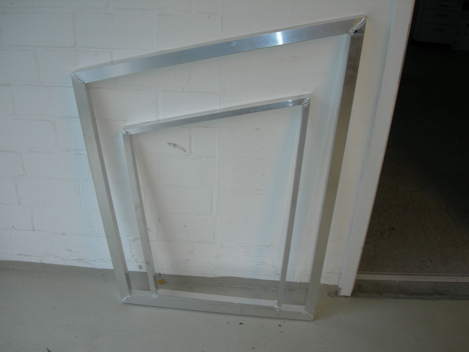

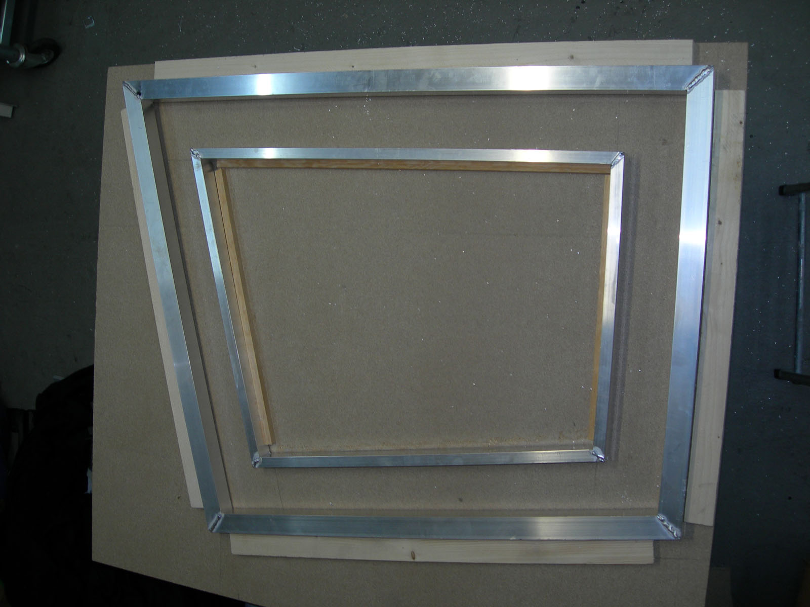

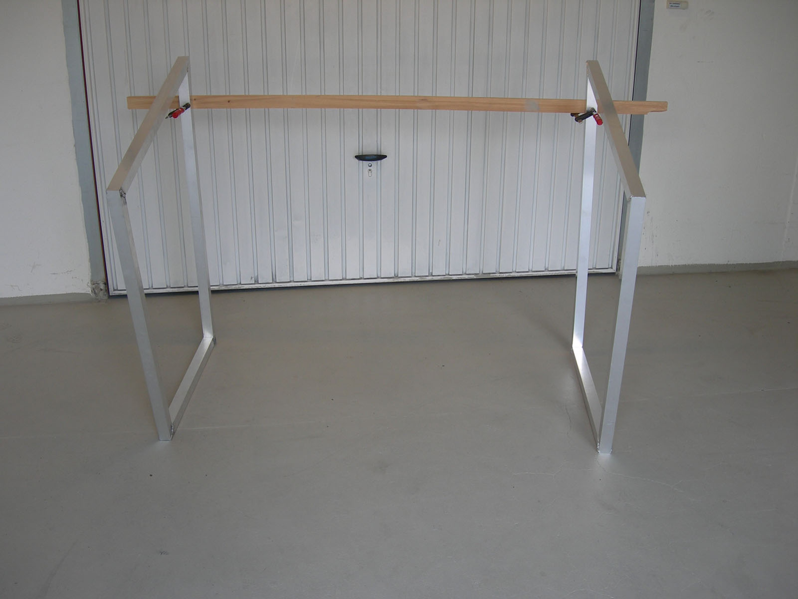

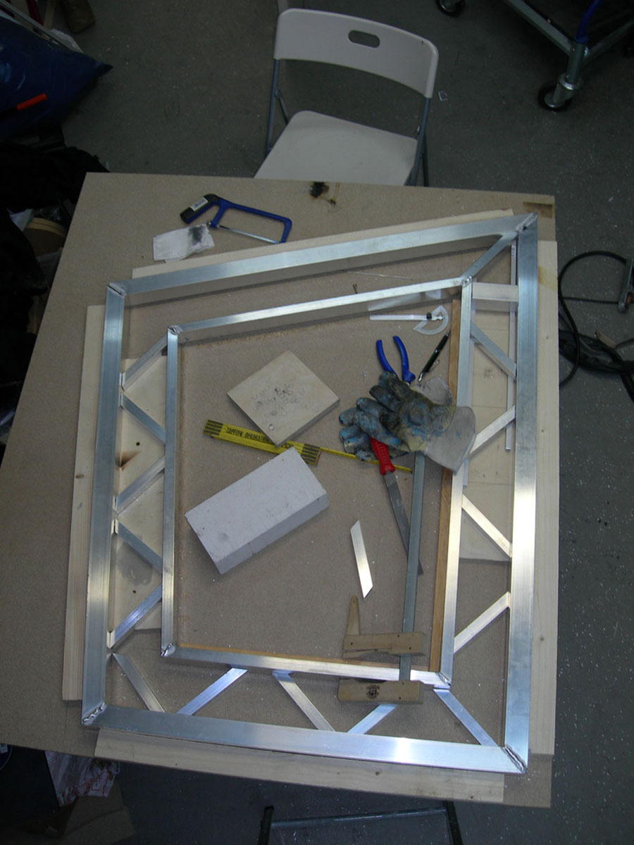

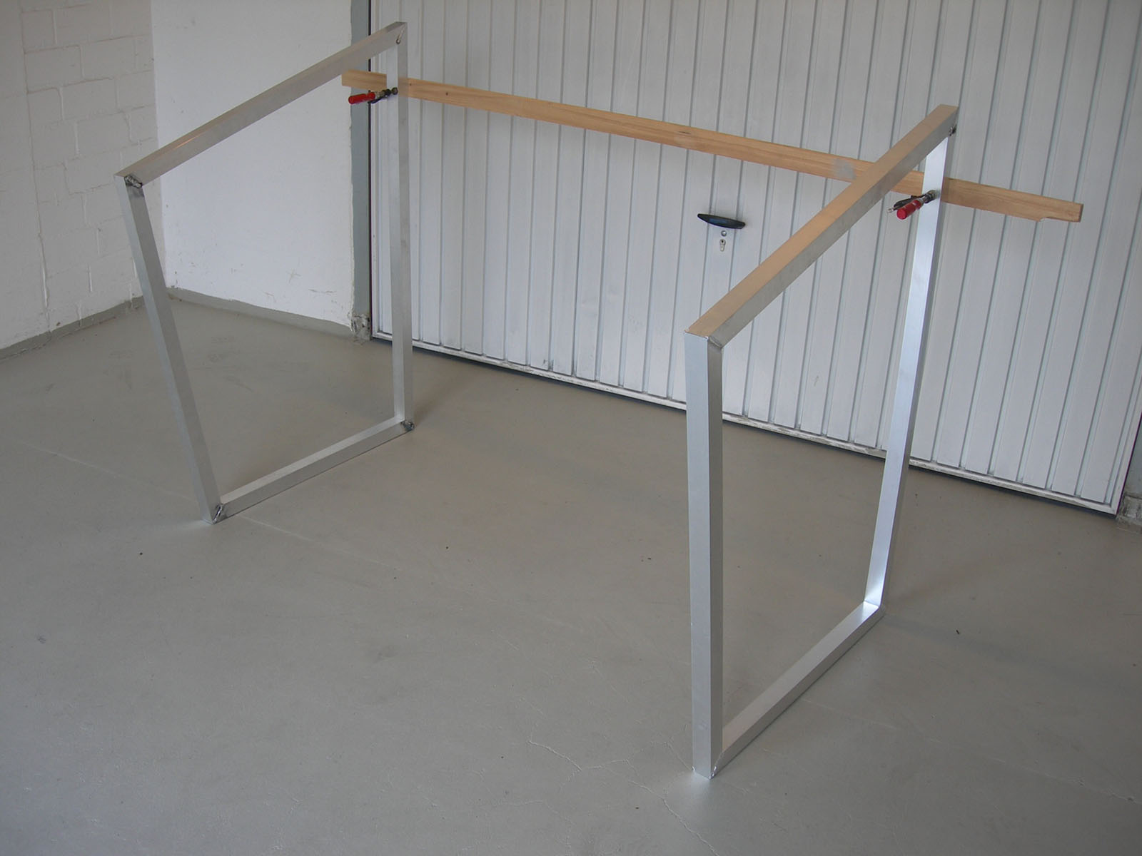

Bin angefangen mir einen zusammenklappbaren DJ- Stand zu bauen. Habe mir erst mal eine Schablone gebaut und die ersten Teile zurecht gesägt und schon verschweißt.
Auf den ersten Bildern, ist die Schablone zu sehen, auf den anderen wie es einmal aussehen soll.
Das Teil ist 115cm Hoch, 135cm Breit und 90cm Tief. was mir noch fehlt sind günstige Scharniere so 40 x 40mm, die nicht Wackeln.
Sind fürs zusammenklappen gedacht, wer da etwas kennt bitte Posten.
Vorschläge werden gern angenommen. Weiter geht es, wenn ich das restliche Material bekommen habe.

Material ist heute gekommen, wenn ich soweit bin, zeig ich mal, wie ich mir das einklappen vorstelle.
Werde statt Scharniere, dann erst mal Klebeband nehmen.

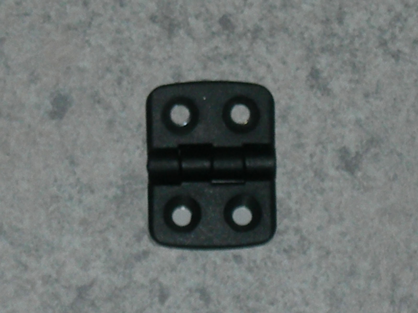

So, hab mal neue Bilder gemacht.
Das Scharnier ist bis jetzt das einzige, was mir als klapp Mechanismus eingefallen ist.
Sie habe fast kein Spiel und sind Bezahlbar

Hab ich mir auch angesehen, haben aber alle Spiel.
Ich denke, das der Stand dann hinterher Wackelt.

So, jetzt geht es weiter. Das Material ist Freitag gekommen, bin aber jetzt erst dazu gekommen weiter zu machen. Habe jetzt auch den innerer Rahmen fertig, der besteht aus Alurohr 40x20mm.
Ist etwas günstiger und auch leichter. Jetzt geht es darum, die Kehlnäte zu schweißen, da ich aber erst mit Aluschweißen angefangen habe, muss ich da noch etwas üben.
Wenn es jemanden gibt in Hamburg, der Alu schweißen kann und etwas Langeweile hat, so ist er herzlich Eingeladen, mir mal ein paar Tipps zu geben.

Alu schweißt sich doch ganz okay.
Stumpfe Nadel, Wechselstrom und mit den Amper nicht sparsam sein dann klappt das schon.
Ach und das wichtigste schnelle Finger zum Zusatz reinschieben die Wärme
überholt einen bei Alu so leicht und schon hat man ein Loch (hast du ja bestimmt schon gemerkt
Hast du überhaupt deine Schweißnähte vorbereitet?
Schaut alles so obendraufgepatzt aus und auch nicht so als hätte es für einen gescheiten Einbrand gereicht.

Ja, das mit dem Loch hab ich schon bemerkt
Also Stabil ist die Geschichte, hab den Hammer Test gemach, hat alles gehalten.
Wenn ich mehr Strom draufgebe, hab ich nen Loch drin. Ich Schweiß bei 2mm mit 80 A und hab ein schönes Schweißbad bei
einer Nadel 2,4 und Draht auch 2,4mm.. Vor dem Schweißen alles mit Verdünner abgewischt.

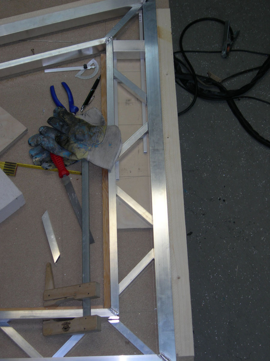

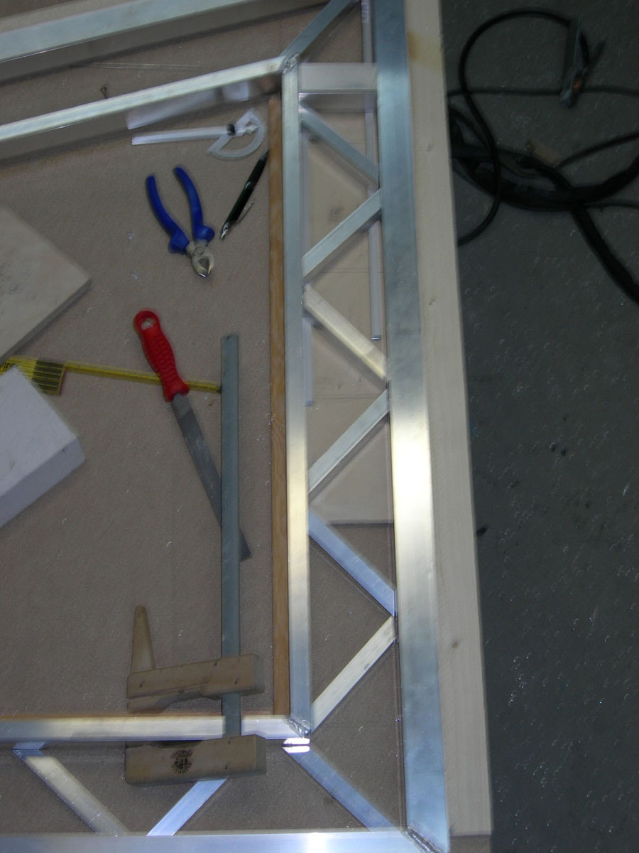

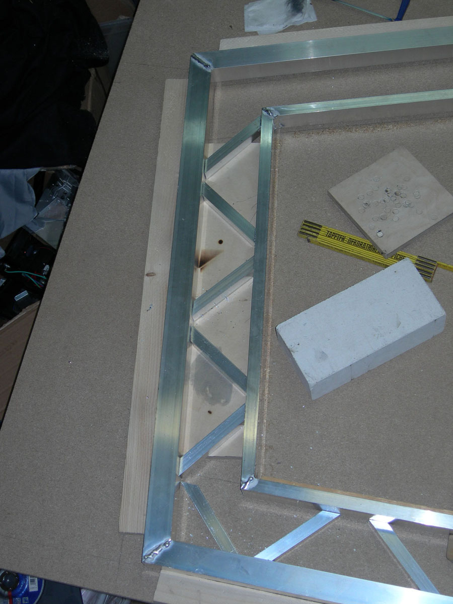

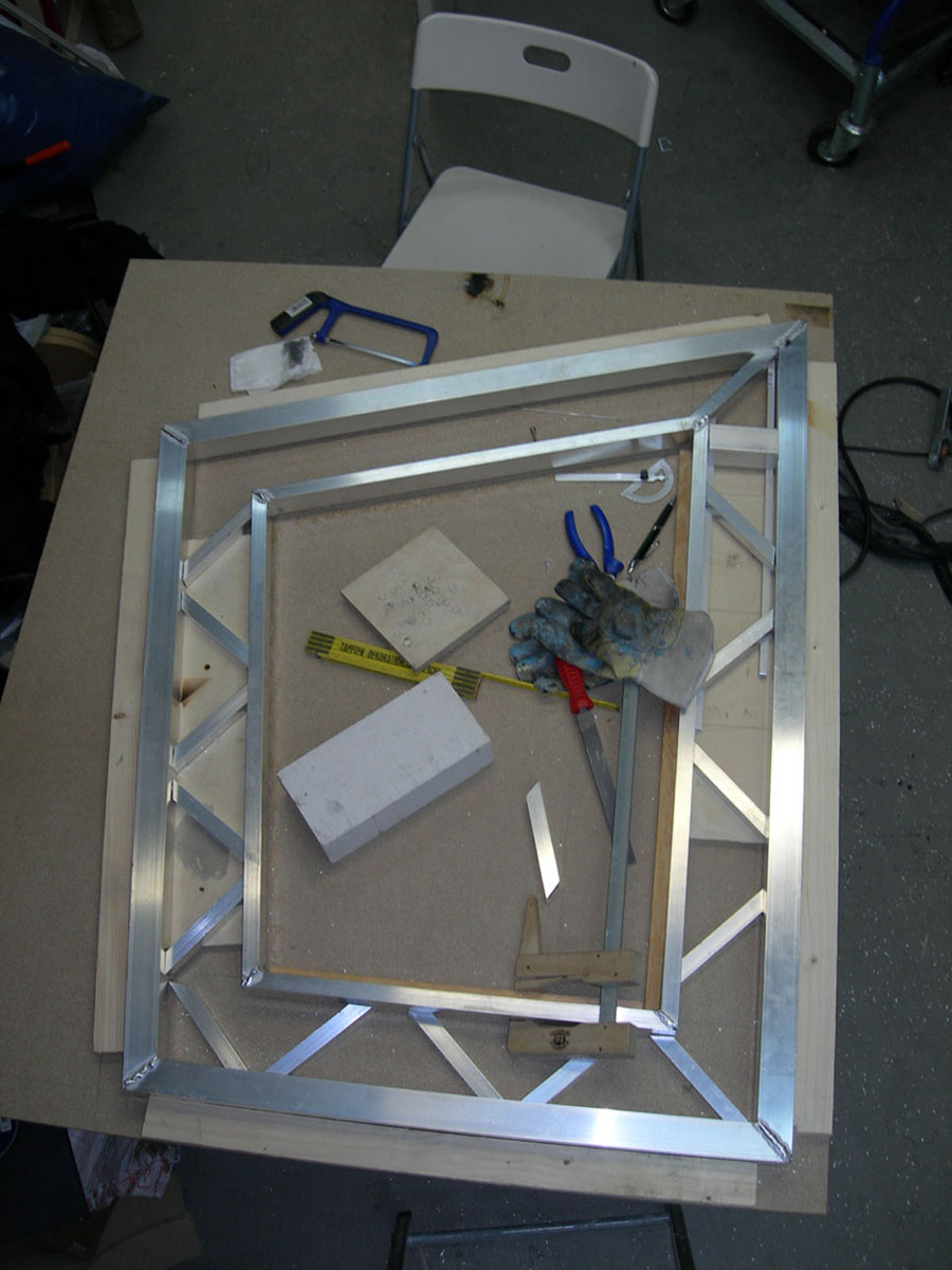

Re: DJ-Stand
So jetzt geht es wieder weiter.
Habe jetzt die Streben alle gesägt, Frage ist nun:
mache ich es wie auf Bild 1 oder Bild 2.
Es geht hier nur um die Optik, der Rahmen allein ist auch so schon Stabil genug.

Re: DJ-Stand
Bild 1;) sicher mehr aufwand aber ich denke das Zahlt sich aus:)

Re: DJ-Stand
Hey, Lindi.
Wenigstens einer der etwas zu meinem Projekt sagt, hätte da eigentlich etwas mehr erwartet.
Ich hab für den äusseren 40x40 Alu, für den inneren 40x20 und für die Streben 20x20 genommen.
Ich will, den Stand eigentlich zum zusammenklappen machen, die neueren Modelle von Prolyte sind das auch.
Bis zu nächsten Bericht wird es wohl etwas dauern, ich hab da ne menge Schweißnähte zu machen, das dauert etwas.
Bin auch weiterhin an Ideen interessiert

frankydozz
- Beiträge: 44
- Registriert: 21. Mai 2012 06:30
Re: DJ-Stand
hey...
ich find dein projekt echt sehr cool.
bin auch immer eher für selbstgemachtes...
wenn, wie du sagst, die stabilität in beiden varianten gegeben is,
würde ich eher zum faul sein tendieren (sprich Bild 2)
1. weniger arbeit und zudem
2. kannst du die streben schöner/gleichmässiger verteilen.
sieht dann mmn besser aus und n paar gramm sparst dir auch ...
respekt - weiter so

Re: DJ-Stand
Danke, jetzt weis ich wenigstens, das es doch Interesse für mein Projekt gibt.
Dann kann ich ja weiter machen, ist ja mal was anderes, als immer nur Lautsprecher

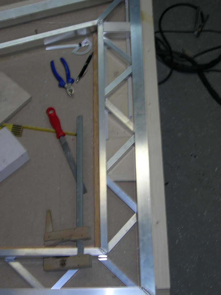

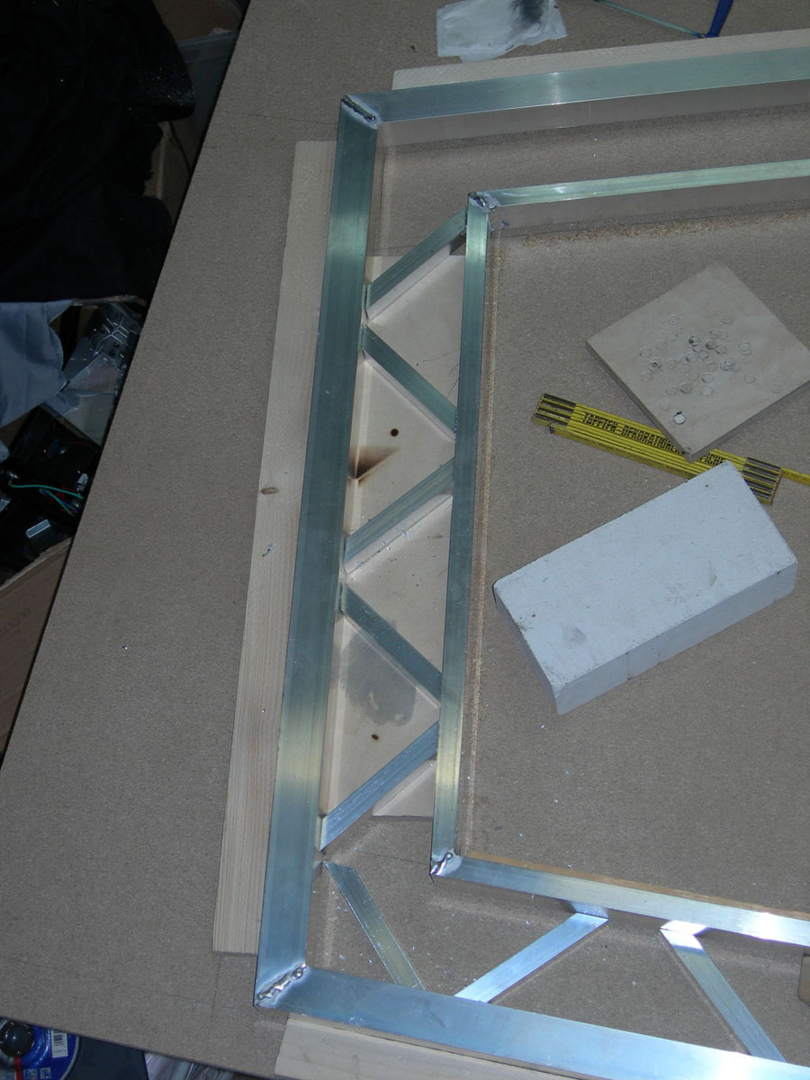

Ich hatte das erste Seitenteil schon fertig.
Da ich aber nicht so wirklich gut schweißen kann und es sehr besscheiden aussah, hab ich alles wieder aufgemacht und bin noch mal von vor angefangen.
Muss noch an den Kehlnähten üben, die gelingen mir noch nicht so gut.
Bin aber fleissig am üben
