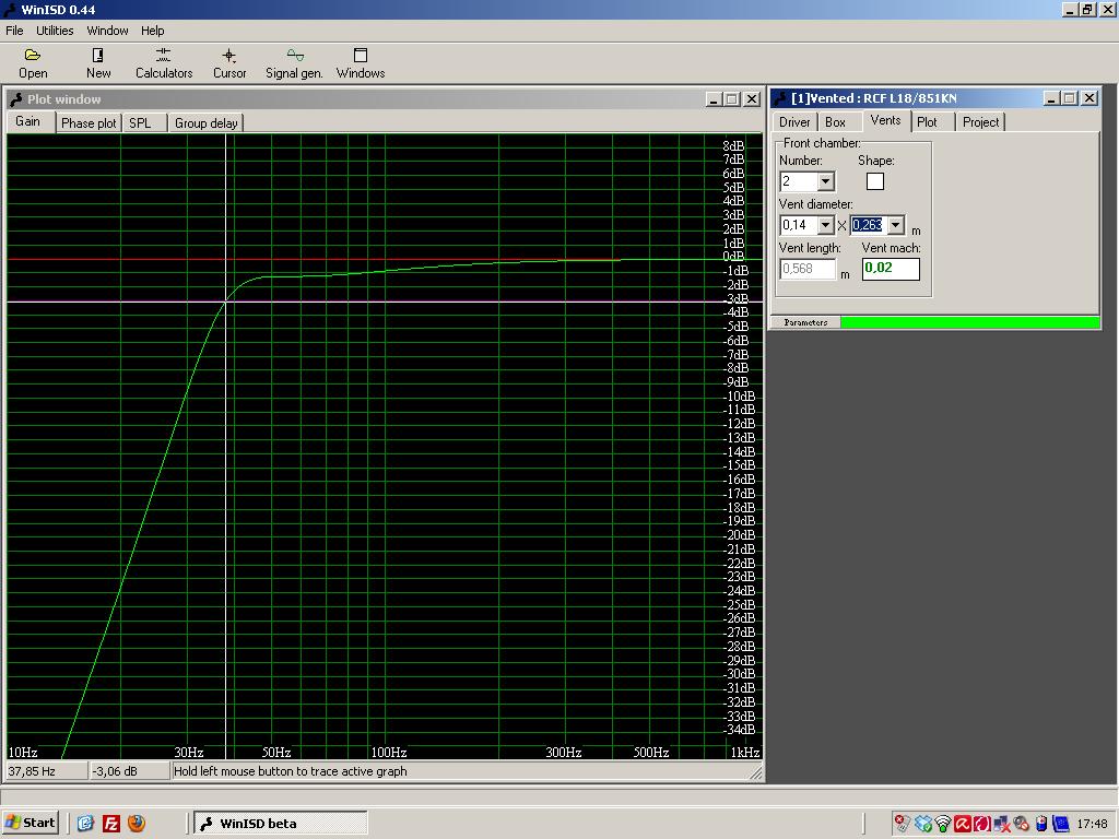

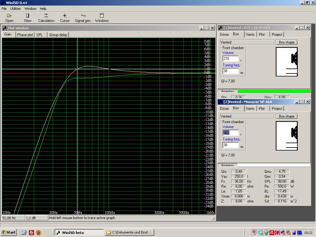

der Treiber ist ein RCF L18-851KN. Gebaut habe ich nach diesem Plan: http://boyzpc.home.xs4all.nl/Bouwtekeni ... %20set.pdf
habe den vorgeschlagenen Monacor Treiber und auch den RCF in WinISD Simuliert. klar ist das ganze nur eine Anlehnung ans original, aber ich bin ganz zufrieden mit dem was rauskommt. die Chassis hatte ich schon seit 5 Jahren rumliegen...
Originale habe ich nicht gemessen, nur einmal gehört, aber ich vermute auch, das ein 1:1 Nachbau mit original Treiber auch nicht unbedingt das Gelbe vom Ei sein wird, da angeblich die C7 ja nur mit D&B Controller ordentlich klingen soll.
