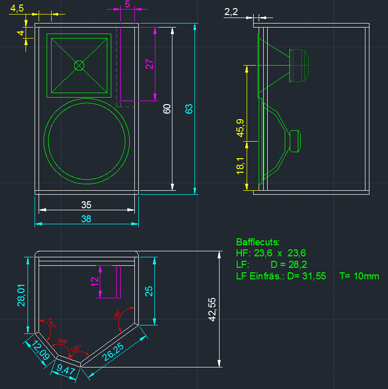

Dann hau rein
Gehäuse-Änderung: Wird etwas tiefer, dafür schmaler und niedriger und einfacher vom Aufbau (Horn wird net eingefräst, Schallwand sitzt zwischen den Seiten, mehr Platz für Griffe).
Horn und HF beides Beyma (TD385+CD1014FE. Zusammen ca. 185,-. Alte Kombi ~245,-)
Material 15mm. Wenn was übrig ist, gerne oben und unten eine 15mm Gitterstrebe (Höhe kann 15-20 sein je was passt).
Mit Glück fällt die Weiche ebenfalls einfacher und günstiger aus.
Damit nix schief geht, Acad Bemaßung -> von 180° abziehen dann /2 macht von links nach rechts:
140° = 20° pro Gehrung
148° = 16°
125° = 27,5°
126° = 27°
148° = 16°
125° = 27,5°
126° = 27°

Also wenn du die Kiste im Preis gedrückt kriegst, dann wäre das Ding wirklich interessant für mich. Mit den aktuellen Bauteilen ist das schon ne Hausnummer. Aber wir werden sehen.
