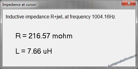

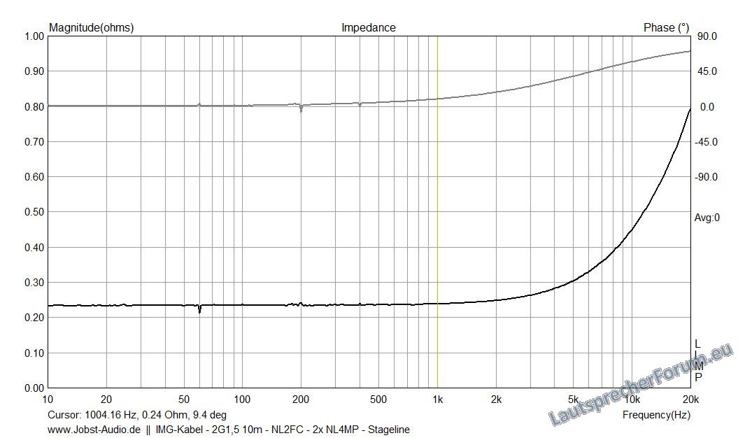

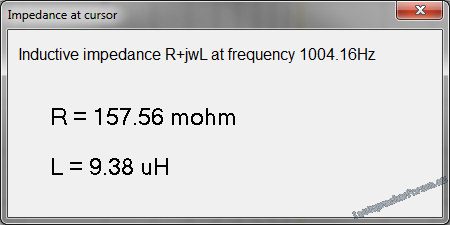

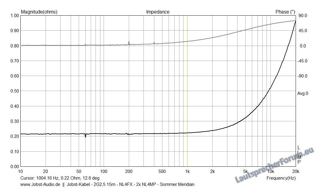

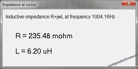

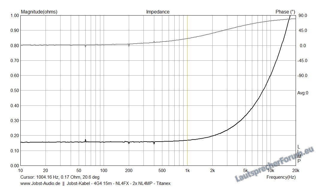

Kabel-Vergleich:

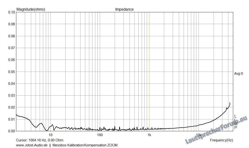

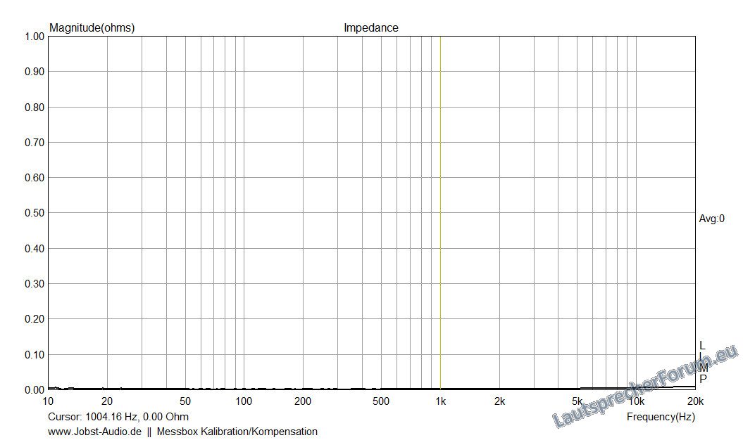

Messbox kalibriert und kompensiert/kurzgeschlossen (Vorsicht 2te Messung geht bis 50kHz und ist gezoomed):
Messbedingungen:
Amp: Ram RX1500
Spannung: 1V
NL4MP Buchse an die Messbox, verlötet
Kabel an die Box und komplett gerade ausgerollt
Kabelende 1x NL4MP Buchse, kurzgeschlossen.
Somit Messung von 2x NL4 Buchse, Hin&Rückleiter zusammen (2x Kabellänge)
Kabel:
Stageline 2G1,5 - 10m - IMG - 2x NL2FC
Jobst-Audio 2G2,5 - 15m - Sommer Meridian - 2x NL4FX
Jobst-Audio 4G4 - 15m - Titanex - 2x NL4FX

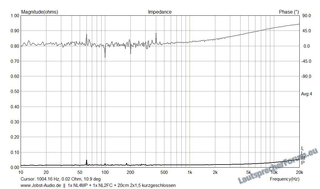

Zum Vergleich hier nochmal eine NL4MP Buchse, samt NL2FC Stecker samt 20cm 2G1,5 (kurzgeschlossen): Stecker paar Wochen alt, Buchse ca 2-3 Jahre.

Vielen Dank für diese schönen Messungen!
Interessant jedenfalls: Das 4g4 hat eine höhere Induktivität als das 2g2,5 gleicher Länge. Die Lehre würde hierzu ja sagen, dass dickere Kabel weniger Induktivität haben müssen, da man diese wie eine Parallelschaltung mehrerer Induktivitäten auffassen kann.

Evtl. müsste man dazu mal das 2G4 messen, das wäre zum Vergleich fairer.

bin grad e drauf gestoßen
zeigt sich im Vergleich der beiden 15m Kabel,
das es beim Induktionsanstieg im dickeren Kabel schon um den "Skineffekt" geht ?!?!?

Bei der Induktivität kommt es auch sehr darauf an wie die Leiter im Kabel angeordnet sind!
Skineffekt ist bei solchen Frequenzen quasi irrelevant.
