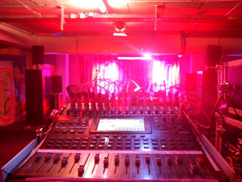

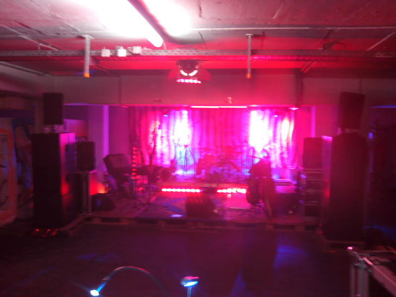

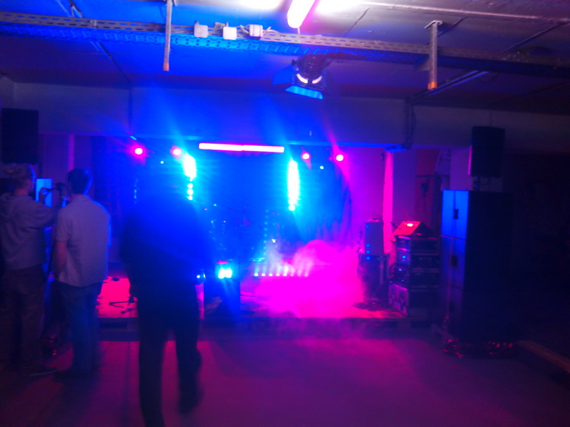

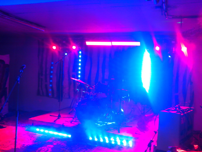

Bluesfasching
Material:
TON:
LMT-101 (2x)
LMB-115N (6x)
Behringer 212xl als infill
Monitore von Pronomic und Behringer
Crown XTI 2000 für die Tops und DAP Stageamp 2.6 für die Bässe
Omnitronic DXO26e DSP
FOH:
Digipult Phonic Summit
5x EQ für die Monitorwege (Yamaha, Samson S - Curve 231)
5x Funkstrecken Win42 LD-Systems
Licht:
4 LED washer 7*10W
2 moving heads 150W
2 matrixbars
4 vareytec ledbars
1 Par 56 500W mit Frostfilter als Frontbelechtung
gesteuert über DAS-Light
Hier ein Video von der ersten Nachwuchsband: http://www.youtube.com/watch?v=mSnk9XqL21A

Ich hab da mal ne Frage:
Stehen die LMT-101 auf Stativen oder mit kurzen Distanzstange / Rohren auf den Bässen? Wenn Distanzstange : Wo oder welcher Hersteller hat solche "Kurzen" im Angebot?

Das sieht mir ganz nach Stativ aus, ansonsten wär der Flansch vom Bass doch ziemlich weit hinten (oder täusche ich mich?)

Wenn Distanzstange... dann tippe ich auf selbst gekürzt... K&M hat ja schlichte Distanzstangen, die man je nach Bedarf kürzen kann...

http://www.thomann.de/de/km_adapterbolzen_m20.htm
http://www.thomann.de/de/km_19670.htm
Beides zusammen geht Klasse.

Der Flansch ist Mittig vom Bass.Robin00 hat geschrieben:Das sieht mir ganz nach Stativ aus, ansonsten wär der Flansch vom Bass doch ziemlich weit hinten (oder täusche ich mich?)
