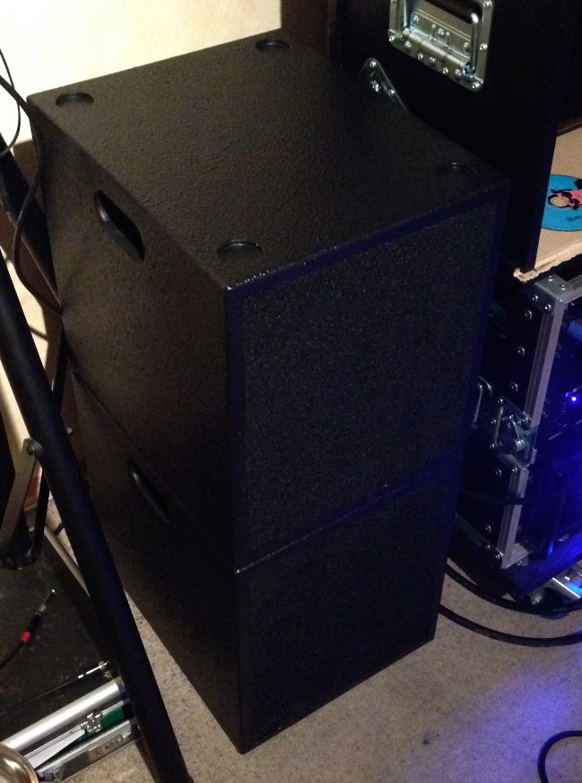

Auf Bild 1 waren das 2 Schichten mit einer Lammfellrolle.
Wie man sieht, hält ned so geil und keine Struktur.
Auf Bild 2 habe ich dann mal eine Strukturrolle genommen, habe hier auch schon die Bilder von so gelben Rollen gesehen, genau die verwende ich auch :D
Lack noch nicht trocken, sieht extrem geil aus :D
Auf Bild 3 stehen die Bässchen dann mal fertig da.
Gesamtergebnis gut. Eine wirklich gelunge Struktur, nach insgesamt 4 Schichten, an den Kanten sinds bis zu 10.

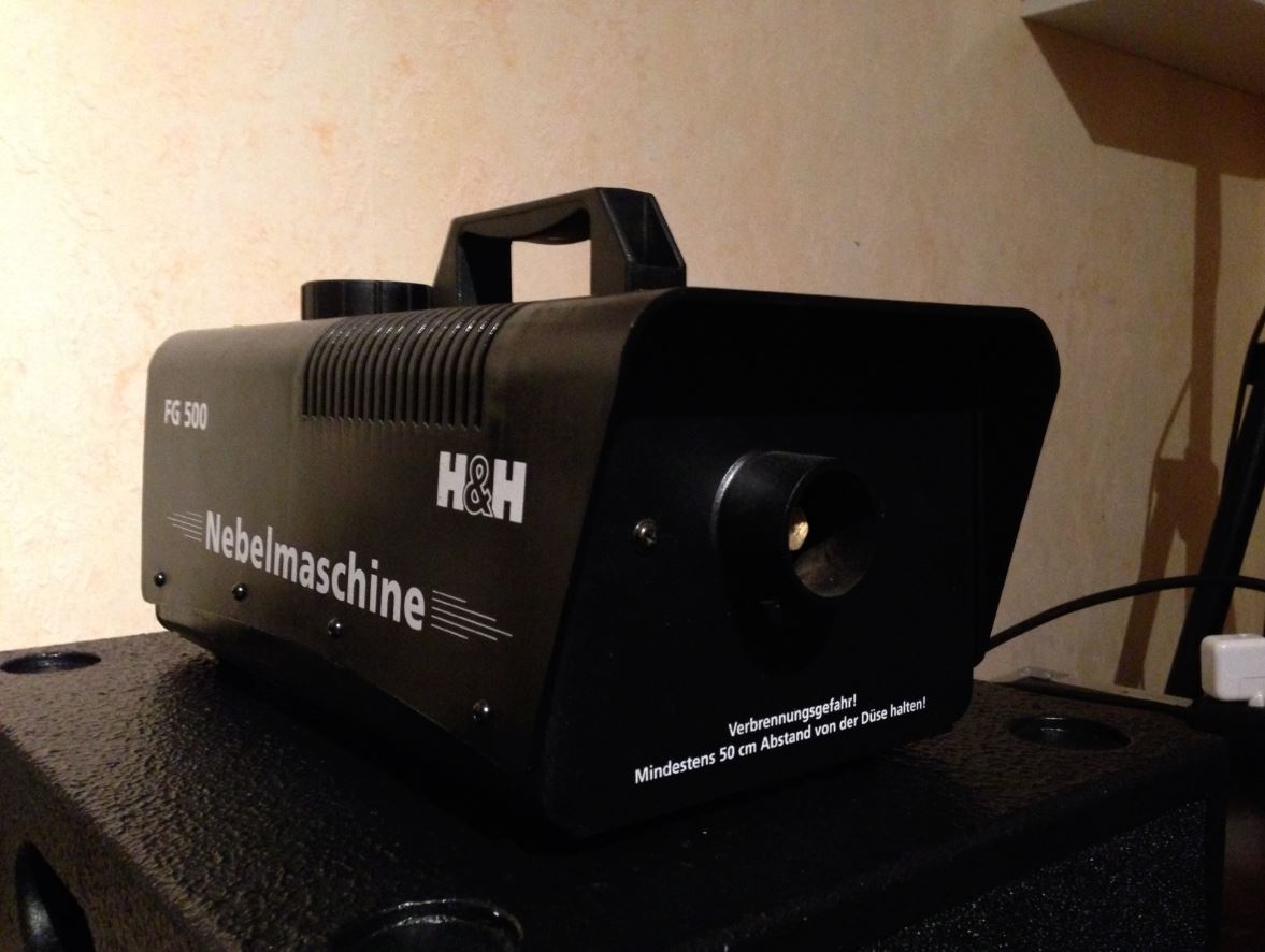

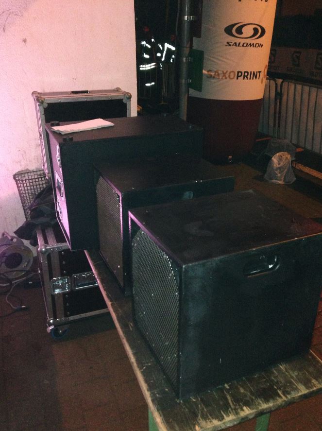

Bild 4 war mal in ebay, weil ich meine alte Nebelmaschine verkauft habe. Auf diesem Bild sieht man die Struktur am besten.
Die Bässe werden seit Ende letztes Jahr fast wöchtenlich von A nach B transportiert und der Lack ist bis jetzt an noch keiner Stelle abgegangen.
Am wichtigsten ist halt, dass man die Kanten ruhig öfter als die geraden Flächen einrollt / lackiert.
