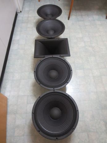

Anbei mal ne Möglichkeit mit 4 Stück 15" als 2,5Wegerich wegen erhöhung der Membranfläche bei tiefen Frequenzen.

Ziehe mir gerade mit Ajhorn alle 15" & 18" der Italiener rein, mal sehen. Der RCF MB15N405 als Midbass ???
Michael
Welche Treiber sind das auf dem Foto??

Das auf dem Bild sind echte 15" TiefMITTELtöner von Ohm! UK / Formfocus. Komplette Daten komme ich gerade nicht drann. Qts 0.52 , fo 42Hz , x-Max c.a. +-3mm.
15" als Mitteltöner + deine vorhandenen 18" Luftschieber als reine TT ginge natürlich auch.
