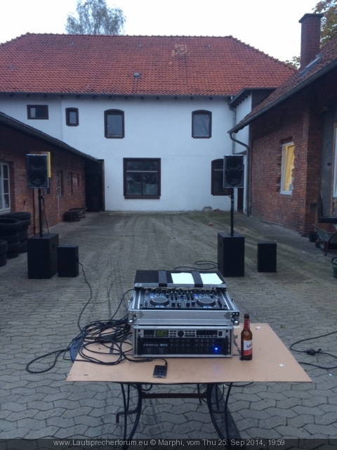

Hier nochmal ein Foto... soviel Text ohne Bilder ist doch immer langweilig: Und noch was am Rande. Der Tip von Tom mit der Stairville Tasche fürs's 10" Topteil ist wirklich super. Die werde ich mir auch kaufen. Habe gleich mal testweise mein JL-Sat10 reingesteckt. Passt einfach perfekt.

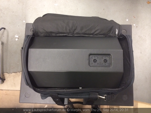

Marphi hat geschrieben: Und noch was am Rande. Der Tip von Tom mit der Stairville Tasche fürs's 10" Topteil ist wirklich super. Die werde ich mir auch kaufen. Habe gleich mal testweise mein JL-Sat10 reingesteckt. Passt einfach perfekt.
Sag mal, das JL-sat ist doch nicht nach dem original Gehäuseplan gemacht oder? Das Anschlusspanel ist so groß, bei mir passen die Speakons auf +-1cm auf die Rückwand.

Das Gehäuse ist im Wesentlichen nach dem original Plan gebaut. Da mir aber von Anfang an klar war, dass ich den Lautsprecher zu 90% mit Subs und nur äußerst selten Fullrange alleine betreiben werde habe ich die JL-Sat10 mit geschlossenem Gehäuse gebaut.
Die Form habe ich etwas abgeändert, da durch den reinen Topteil Einsatz keine Monitorschrägen nötig waren und mir das symmetrische Design besser gefiel. Außerdem konnte ich mit vorhandenen Fräser nur 45° Gradn fräsen und somit war dieses "Problem" auch gleich gelöst.
Natürlich ist das Gehäusevolumen identisch geblieben und ich habe damals mit Jobsti gesprochen ob das leicht andere Design Auswirkungen auf den Klang hat, was aber -wie zu erwarten war- wohl nicht der Fall ist.
Das Anschlußfeld habe ich dann einfach so, wie es mir gefällt gebaut.

Marphi
- Beiträge: 463
- Bedankung erhalten: 15 Mal
Verpolung
So, soeben nochmal die Weiche bzw. die Verkabelung überprüft.
Und (war unschwer zu erkennen) es war der HT NICHT verpolt (also falsch) angeschlossen.
Am Eingang liefen alle "-" Pole an einer Stelle zusammen. Somit war ziemlich schnell klar, dass das falsch ist. Hab's eben bei einem Top umgelötet und jetzt klingt es wesentlich angenehmer/homogener.
Besten Dank für den Hinweis. Da wäre ich so schnell nicht drauf gekommen. Somit ist der Weichenplan den ich habe falsch.
jazzbass1962
- Beiträge: 57
- Registriert: 28. Aug 2013 21:12
- Beruf: Designer
Re: DCX Setting für 2x JM-Sat10 und 2x JM-Sub212
@ yoko:
Zu den günstigen Taschen für JMsat10 und JLsat10 hier der Artikel im Forum suche JM-sat10 Transporttasche. Artikelnummer 296969 bei Thomann 25,- EURO.
Es ist das Modell Stairville SB-140 Bag 580 x 260 x 260 mm
Passt für beide 10er Boxen
