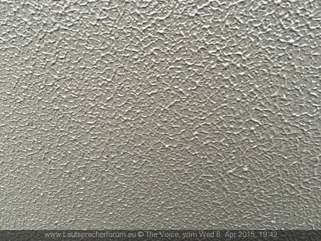

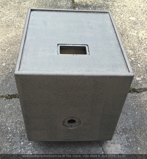

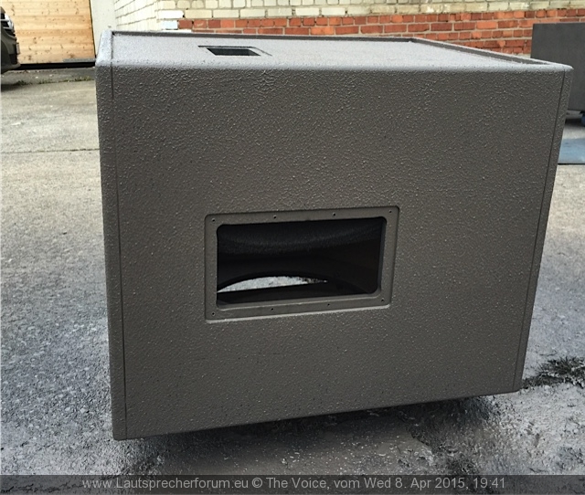

So, ich habe heute mal angefangen Tuff Cab zu verarbeiten. 2 Ltr. habe ich verarbeitet und damit zwei Farbschichten auf die PR115 gebracht. Es trocknet extrem langsam. Zunächst habe ich die alte Farbe soweit wie es ging herunter geschliffen. Mit dem Wagner W75 habe ich aus ca 1m Entfernung einen leichten Farbnebel aufgetragen und antrocknen lassen. Anschließen auf ca 75cm ran und die erste richtige Schicht aufgetragen. Das wird sehr gut, aber die Struktur sieht nicht so toll aus (fast keine). Also bin ich mit der Rolle (von Lautsprecherteile.de empfohlen für Tuff Cab) leicht drüber gegangen. Wieder antrocknen lassen und das selbe nochmal - also erst spritzen dann rollen. Mit der Struktur bin ich jetzt zufrieden, aber es muss mindestens noch eine besser zwei Lackschichten drauf. Da meine Farbe alle ist, wird dass noch ein paar Tage dauern.
Erste Schicht Zweite Schicht Struktur durch Rolle auf 2.Schicht

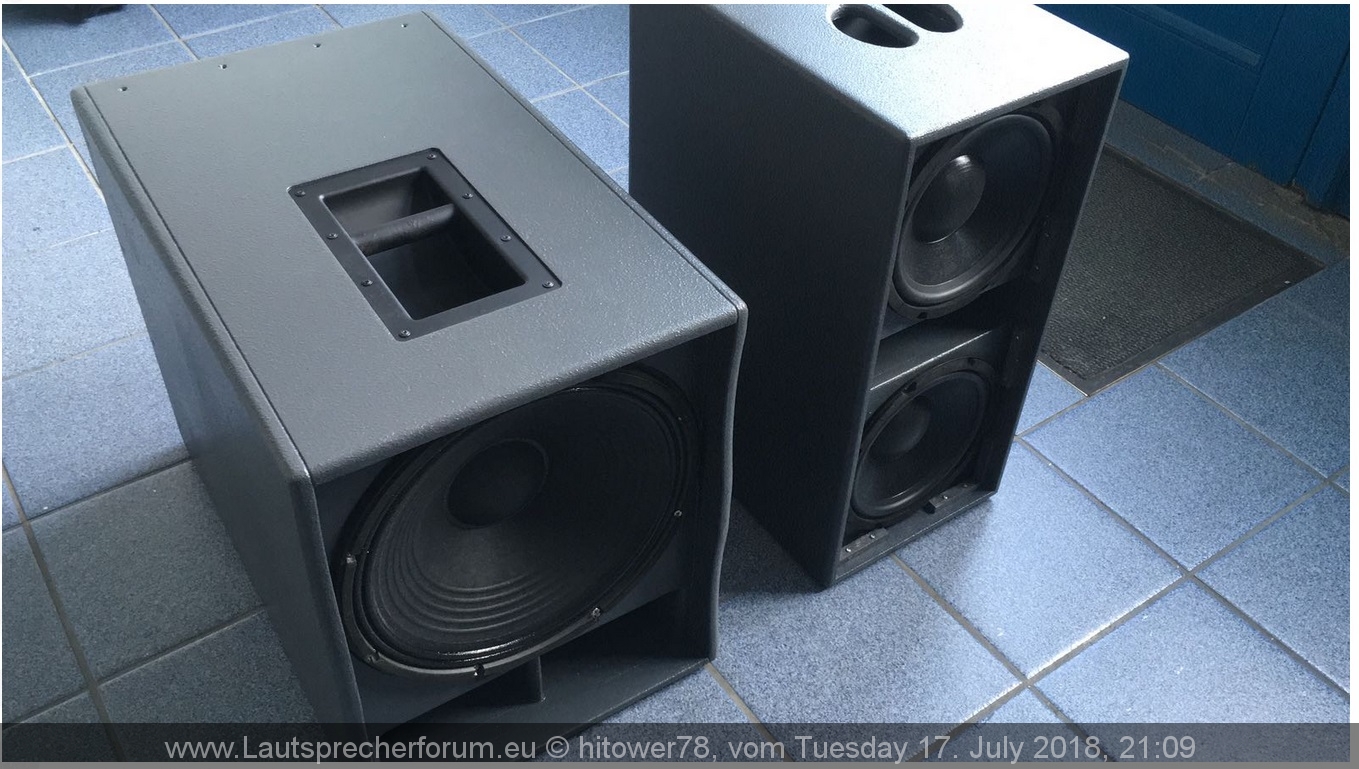

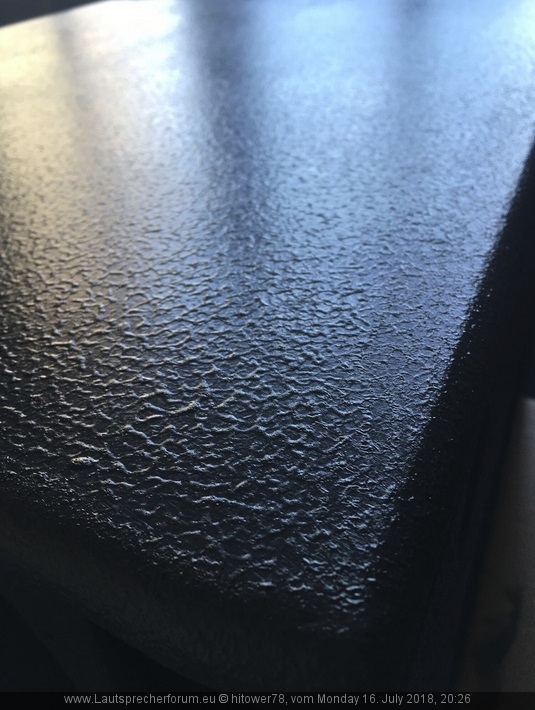

Meine erste Erfahrung war so lala... werde wohl bei Warnex bleiben! Einzig die Farbe ist nett. Verarbeitung schwieriger und wegen der dünnflüssigkeit nicht so schöne struktur
Auf warnex geht (war massiv angeschliffen), auf Holz direkt fand ich die Deckung schlecht.
Die Rolle ist die vom Achim. Gibt es da 2 verschiedene für warnex und Tuff Cab?

Re: Tuff Cab Strukturlack
kann ich nicht bestätigen, meine 5kg Büxe Tuff pro war dickflüssiger wie Warnex und lässt sich dadurch sogar nen ticken gleichmäßiger mit der Rolle auftragen
Evtl lliegt es an dem Pro. Hab extra nochmal umgerührt... es ist aber Flüssiger. Von der Haut lässt es sich auch schwerer entfernen. Warnex trocknet ja direkt...
Struktur finde ich OK, ist flacher. Härte wird sich zeigen. Hab noch ein Probebrett... Werde auchmal Tuff an Tuff reiben... Da bekommt warnex stumpfe stellen...
Verarbeitung ist halt schlechter bzw aufwendiger (finde ich)
