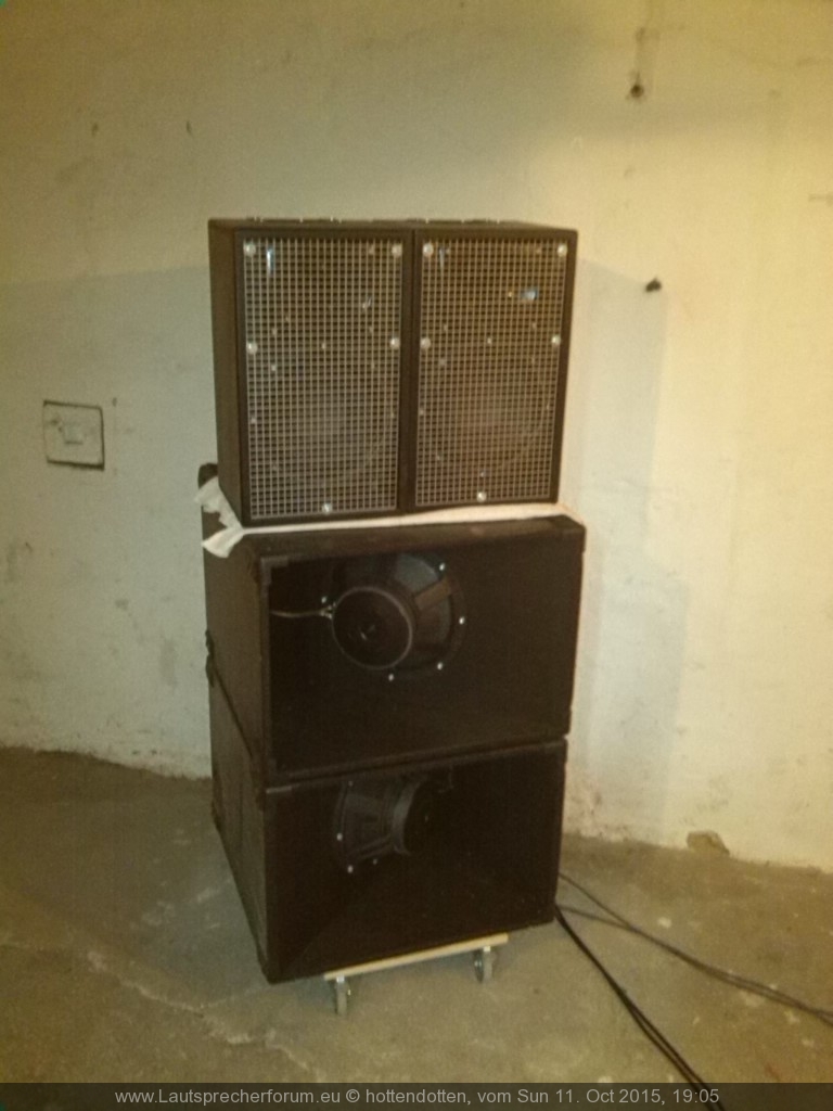

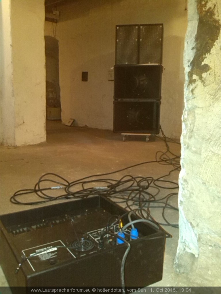

Re: MPA 3220a
So habe das Modul heute mal mit meinen Open 1001 und meinen 2 Lbh112 im Keller getestet. Ich muss sagen das ich überrascht bin was da rauskommt! Erst im letzten Viertel beginnt der Bass etwas an Kontrolle zu verlieren, jedoch klingt er besser, als über meine Amps und mit der CX2310 SuperX Pro getrennt. Der Kick kommt viel besser und man spürt das der höhere Lowcut der Moduls (im vergelich zur Cx2310) die Bässe mehr entlastet, was sie entspannter klingen lässt und präziser. Hätte ich nicht gedacht!! Wenn der Bassregler auf ca 70 % ist, klingts (für mich!) am besten
Dazu noch ein paar schlechte Handybilder
LG hottendotten
