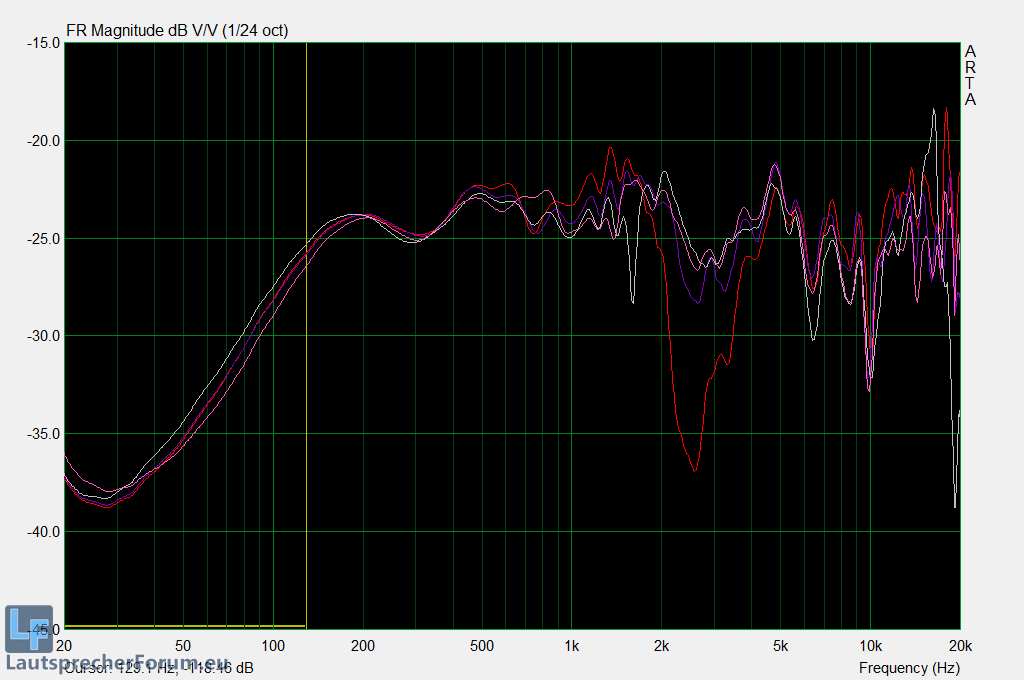

Ich habe seit es den Mod für die Achat 110M gibt mehrere der Kisten (4 passiv, 2 aktiv) im Einsatz. Hauptsächlich für Sprach- und Hintergrundbeschallung. Diese Woche habe ich alle zerlegt und den Lack ausgebessert. Zur Sicherheit, dass ich keine Chassis beim Zusammenbau verpolt habe hab ich alle Topteile einmal durchgemessen (Wiese, Topteil auf Stativ 2m Unterkante, Mikrofon in 2m Entfernung auf Höhe zwischen Hochtöner und Mitteltöner).
Dabei ist mir aufgefallen, dass 3 der Kisten sich ganz ordentlich messen und drei ein relativ ausgeprägtes Loch im Bereich der Xover aufweisen (ca. 10dB). Mit invertiertem Hochtöner wird die Kerbe noch tiefer und spitzer also liegt es nicht an einem verpoltem Chassis. Die Weichen habe ich überprüft und mit den anderen verglichen da habe ich keine Fehler gefunden.
Ich interpretiere das jetzt mal so, dass es da wohl größere Toleranzen bei den Chassis gibt. Die Achat 112M habe ich ebenfalls mehrfach gemessen dort sind mir bei 6 Kisten keine größeren Abweichungen aufgefallen.

Sind deine Messungen eigentlich mit original, oder Modweiche?
Von den 10ern konnte ich kleider noch keiner weiteren messen,
bei den 112ern, habe ich so wie du, noch keine großartigen Toleranzen ausmachen können (was vielleicht auch die wesentlich tieferen Xo gut ausbügelt)
Beitrag von Marius »
Jobsti hat geschrieben: 8. Apr 2020 22:12 Hui, da scheint's bei Elder wohl dochma ne schlechte Charge gegeben zu haben.
Ärgerlich sowas, aber irgendwo kommt der preis eben her.... (leider)
Ja sehr schade. Ich hab in allen die Modweiche drin.
