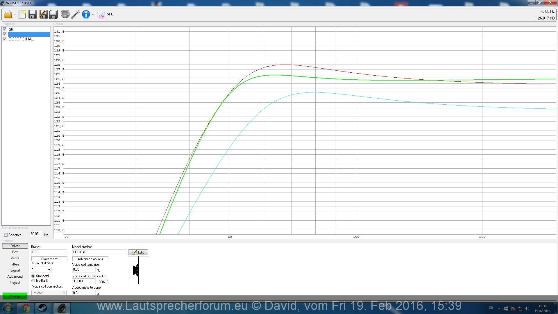

Ich soll für nen Kollegen eine Alternativbestückung für den ELX 118 suchen, kennst du Zufällig das grobe Nettovolumen und die Tuningfrequenz?
Die alten wurden wohl beim Dry Hire Zerschossen und da die Ersatzchassis wohl so teuer sind, will er gleich was namentliches statt der OEM China Pappen...
David
Beitrag von Erni »
Das kommt dabei raus wenn man nicht richtig liest. xD
Zuletzt geändert von Erni am 19. Feb 2016 14:51, insgesamt 1-mal geändert.
Beitrag von Lukas-jf-2928 »
David hat geschrieben:Ich soll für nen Kollegen eine Alternativbestückung für den ELX 118 suchen, kennst du Zufällig das grobe Nettovolumen und die Tuningfrequenz?
ELX 118 = 135l 47hz Tuning
Gut passen: B&C 18PS76 (600W bis X-Max), 18s 18LW2400 (geht etwas lauter da 1kW Belastbarkeit bis X-Max, mag ein etwas tieferes Tuning lieber, aber sollte funktionieren)
Für den 18PS76 ist das Tuning beinahe etwas hoch, gemessen am doch recht üppigen Volumen.
Evtl. eine Überlegung Wert: 18-500 von Thomann.
Beitrag von David »
Ach man, ich hab gehofft es liegt bei 40-42.
Dann wäre der LF18G401 perfekt gewesen. Jetzt hat er nen Buckel.. Sieht dennoch besser aus als der PS76
Gibt es sonst noch Chassis die für max 250 Euro infrage kommen?
Da er sich eine Pegelsteigerung wünscht ist der The Box schon mal raus. Ich denke der wird auch bei grob 400Watt am Xmax sein.
Der RCF sieht garnicht so schlecht aus. Der bietet meiner Meinung nach auch ein gutes Preis Leistungsverhältnis.
So, ich hab jetzt glaub ich alle relevanten Treiber durch. Am besten sehen der LF18G401 und der Faital 18HP1010A aus. Der Faital ist in der Simu sogar ab 60Hertz noch ein db lauter.
Aufgrund der Verfügbarkeit würde ich aber glaub ich trotzdem den RCF nehmen, der Faital ist jetzt schon schwer zu finden. Wie seht ihr das?
