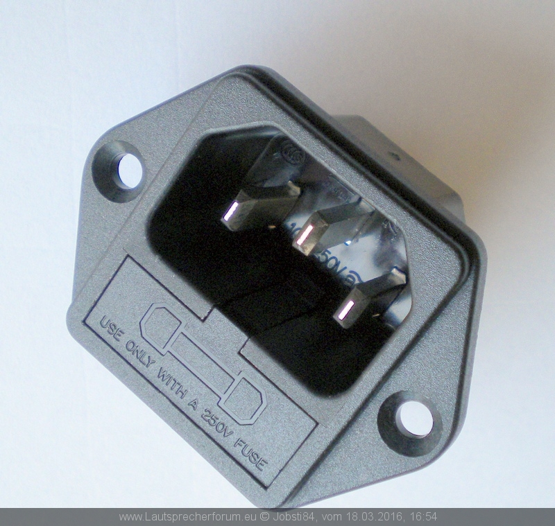

Sind das die Standard-Halter, welche direkt mit in den KaltgeräteBuchsen mit verbaut sind?
Falls ja, sollteste die in jedem 2ten Elektroladen bekommen, spätestens im Conrad oder Reichelt.
Bei den Dingern das gleiche Spiel:
Falls da Behringer was Unkompatibles haben sollte, kaufste eben einen kompletten Sicherungshalter,
die kosten 1-3,- EUR.
PS: Wo kommsten her? Evtl. habe ich, oder auch wer anders hier, ja sowas zufällig auf Lager

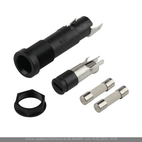

Hallo Jobsti! Danke für deine rasche antwort! Nein leider nicht..... ich stelle gleich ein bild rauf damit ihr wisst welche ich meine.
War schon conrad, baumarkt, elektriker...hab alle durch keiner kann mir hierbei weiterhelfen....
http://www.elv.de/einbau-sicherungshalter.html
Hab leider nich kein Foto vom Originalteil - werde es gleich wenn ich zuhause bin uploaden.
Aber der Halter (Original) sieht aus wie das linke von den beiden Teilen am Link!
Danke
Danke

Na dann bau den Alten doch aus und einen Neuen rein.
Ist ja nur gesteckt und geschraubt. Oder funkt das nicht?

@Hintes01
Genau die Halter aus dem Link hätte ich da, kannst dich ja mal melden. Gibt es auf jeden Fall bei http://www.reichelt.de
http://m.reichelt.de/Sicherungshalter/2 ... OUPID=3308

Danke für Eure zahlreichen Antworten! Bin nun zuhause und hab Fotos geschossen!
Folgende Maße :
Durchmesser:9,5mm
Länge=L25mm
Sicherungshalter zum Reindrücken / 1/4-Drehung zum einrasten....6,3 A
Bilder:
Kennt Ihr solche ?
LG und Danke
Grüße aus Österreich
Folgende Maße :
Durchmesser:9,5mm
Länge=L25mm
Bilder:
Kennt Ihr solche ?
LG und Danke

Habe ich schon gesehen, ich vermute hier musste einfach mal im Netz rumsuchen oder hoffen, dass hier wer einen über hat.
Das Einfachste wird vermutlich wirklich sein, wenn du einen neuen rein baust.
Bestell lieber gleich 2 mehr, die 95 Cent da
