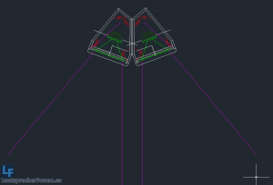

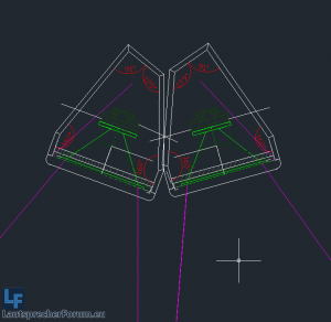

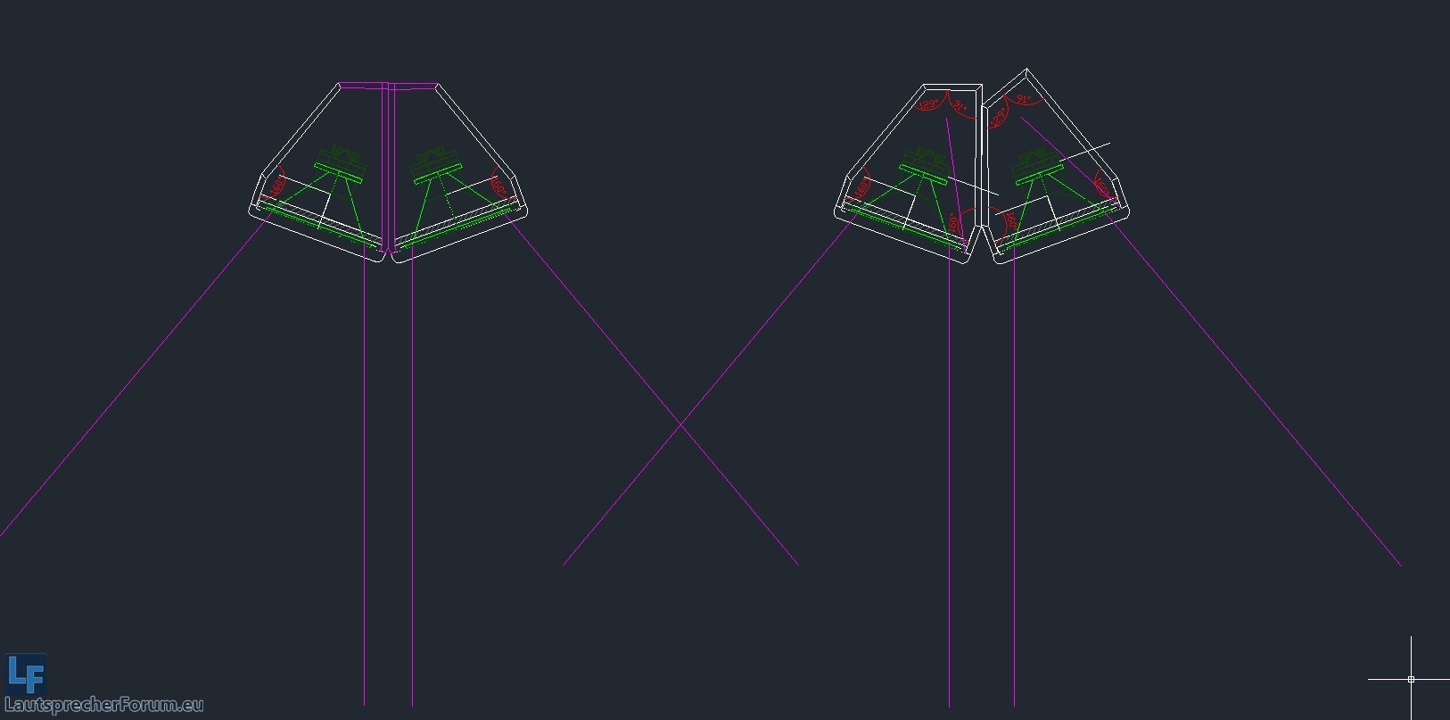

Da das Thema mit den größeren Tops noch immer auf meiner Liste für zukünftige Projekte steht habe ich mal eine Frage (habe ich auch schonmal im Chat gestellt, aber ich denke im Forum ist sie besser aufgehoben).
Die JM-Sat212 sind ja mit dem eng abstrahlenden Horn "clusterfähig". Dazu würde mich mal interessieren, ob die Gehäuseschrägen, wie sie original sind so passen, dass man zwei Tops mit den Seitenwänden aneinander stellen kann um dann automatisch auf den richtigen Winkel fürs Clustern zu kommen? Bzw. sollte das nicht der Fall sein, wäre es doch schön, wenn man das gleich beim Bau mit berücksichtigt. Ggf. könnte man dann sogar ein paar Füße an die Seiten setzen, damit man sie "formschlüssig" mit einem Spanngurt o.ä. zusammenzurren kann.
Vielleicht kann sich Benny ja hierzu nochmal äußern oder auch Leute die die JM-Sat212 "geclustert" einsetzen.

nee, das habe ich damals leider nicht berücksichtigt.
Sofern ich meine JM-Sat212 baue, werde ich das noch mal überprüfen und den Gehäuseplan entsprechend anpassen.
Schnellere Alternative: Sofern wer 2 Bausätze bestellt und ich sie auspacken darf, kann ich das direkt erledigen.

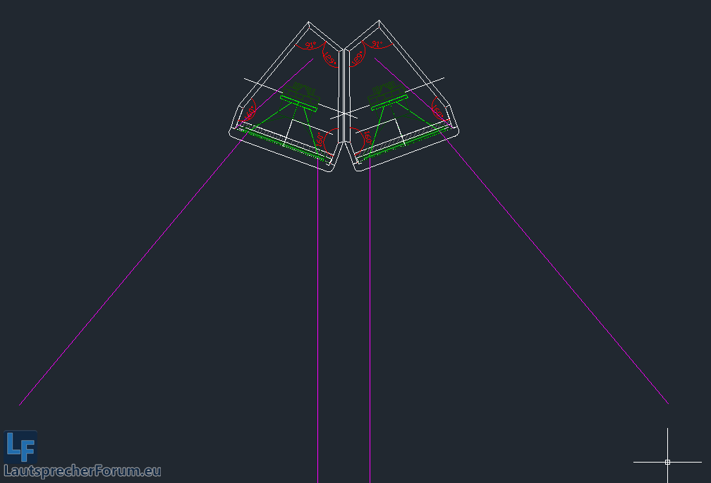

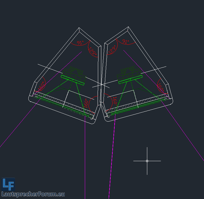

JM-Sat212 Gehäuse für "Clustern"
Ich hol den Thread mal wieder aus den tiefen des Forums:
Gibt's schon erste neue Erkenntnisse bzgl. der Gehäuseanpassungen bzw. den Vermessen der Tops im "Clusterbetrieb"?

Heini
- Beiträge: 393
- Firma: Toestenklang
- Bedankung vergeben: 19 Mal
Re: JM-Sat212 <=> Kling&Freitag - Line212
ich versuche mich mal nächste Woche an einer 2,5 Wege Weiche (Bzw. erstmal ein Aktiv Preset) für die JM-212 (MT212). Ziel: Die vertikale Abstrahlung soll gleichmäßiger werden.
Alternative wäre eine D´appolito Anordnung der Chassis, wollte aber vorerst vermeiden noch einen Proto zu bauen.
Ich habe leider auf der letzten Veranstaltung Probleme unterhalb der 0 Achse gehabt im Flugbetrieb. Das Deckt sich auch gut mit den Messungen von Jobsti.
Der Untere Tief/Mitteltöner ist leider zu weit weg vom Hochtöner und deshalb entstehen unterhalb der 0 Achse Interferenzen.
@ Jobsti: Hast du schon Tests und Messungen in der Richtung gemacht?
Hier 2 Bilder von der Veranstaltung... Ich hoffe, man kann die Tops erkennen.
