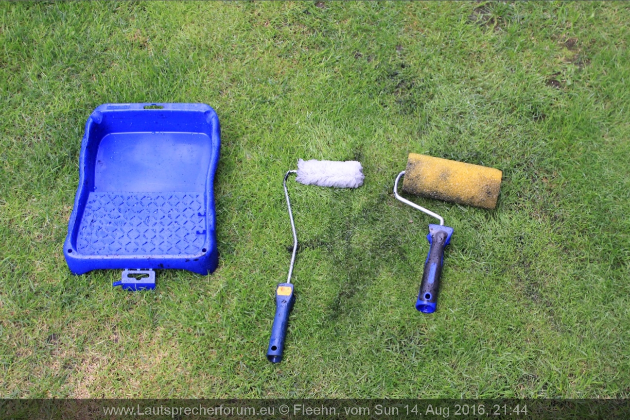

Also einmal kurz nachgeforscht was ich alles benötige. Das Arbeitsmaterial hat so um den Daumen 15 € gekostet.
Arbeitsmaterialien
Arbeitsmaterialien
Dies waren auch nur eine normale langhaar Rolle, eine Strukturrolle, einen Farbbehälter und einen Pinsel, den ich allerdings schon anderweitig wieder genutzt hab.
Mehr nicht

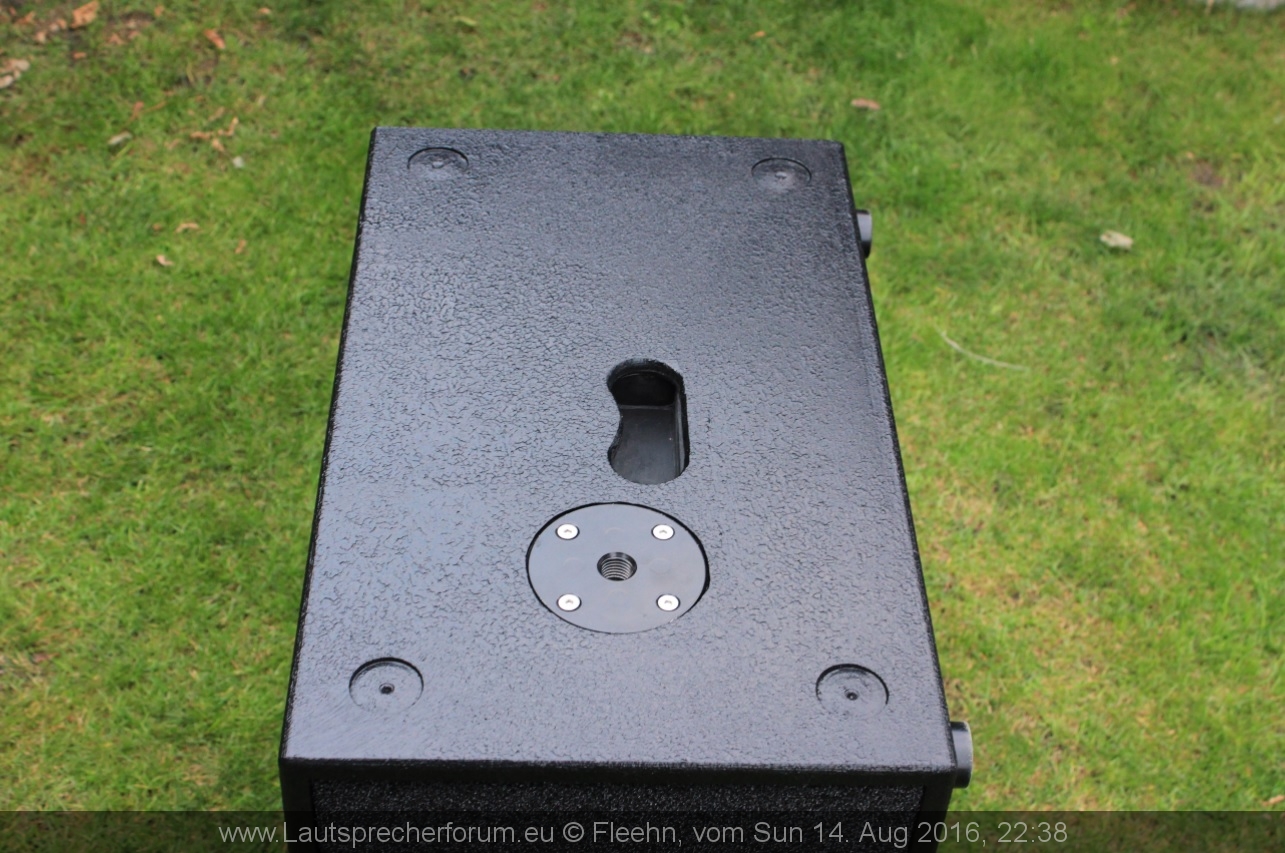

Deckel
Deckel

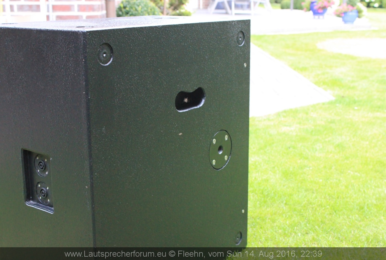

Seite
Seite

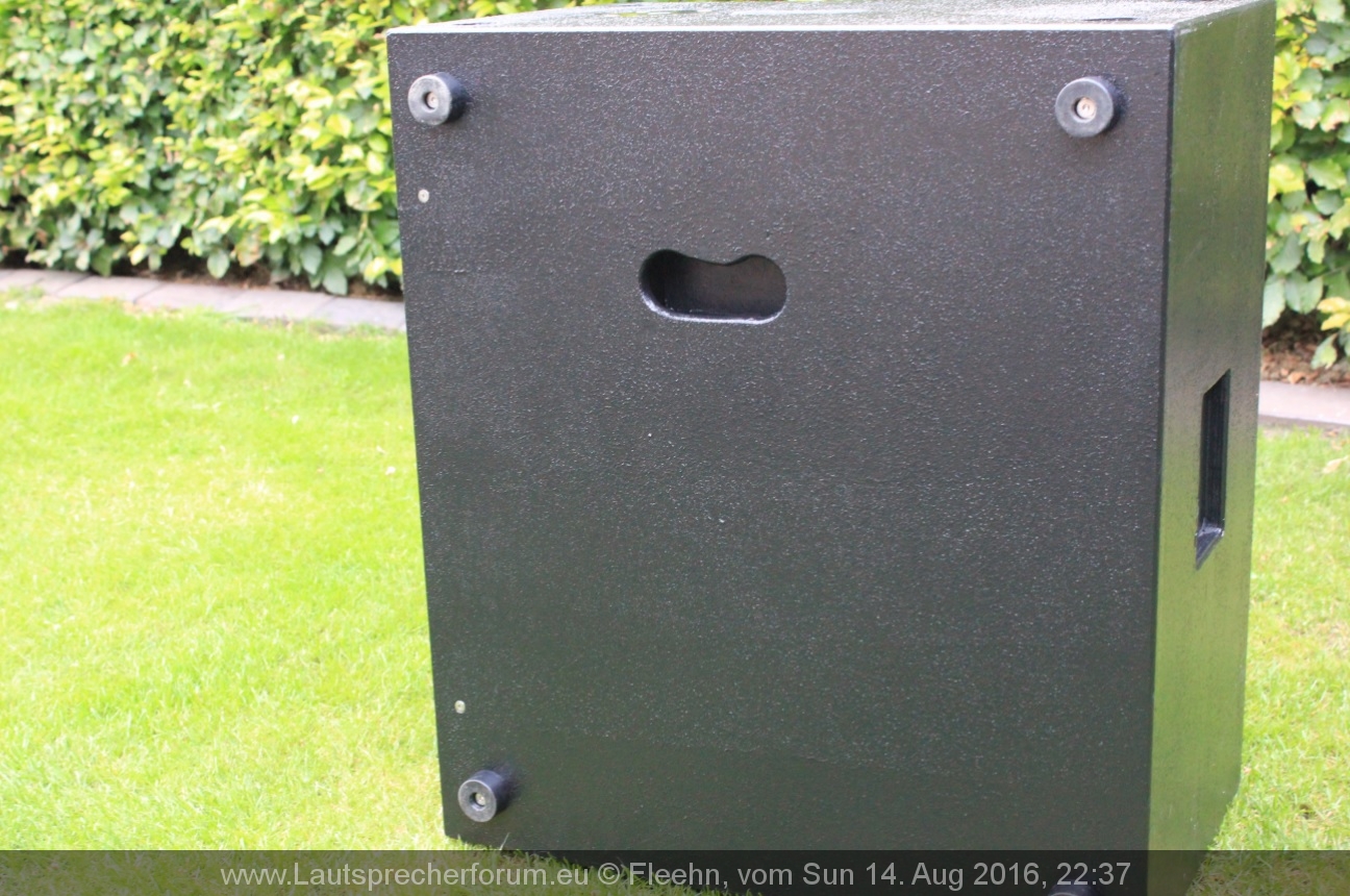

Boden
Boden
Für die Wachsamen Augen, ja , erster Selbstbau. Kleiner Planungsfehler bei den Griffen an der Seite. Eine Materialstärke vergessen... :cry:

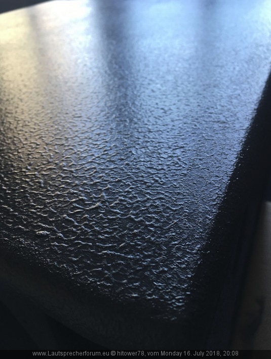

Wie man an der Rolle sieht: immer mal wieder gleichmässig und ganz rollen!
Ich kann nicht meckern bei meiner Struktur, hab aber nur die kleine rolle!
Je nach Temperatur und Warnexalter evtl leicht anders:
Wie Mad benutze ich nun auch Beize für Kanten und innenbereiche. Warnex verdünne ich nichtmehr.

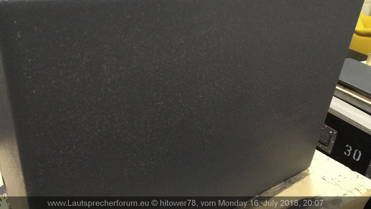

Ich hatte mir es in Basaltgrau bestellt und als menge 1KG. Dieses kommt im gegensatz zum Warnex nicht in der dose , sondern in einem grossen plastikbecher.
Insgesamt ist es wesentlich flüssiger (zumindest meins) und lässt sich mit der gelben Rolle nicht so gut rollen wie Warnex. Es bildet sich keine Schöne Struktur (finde ich) und es deckt auch nicht gut mit dieser Rolle.
im anhang Bilder...
1 zeigt die mangelnde deckkraft (die hellen stellen sind zu dünn und ich hab einen tag Später eine 2. schicht aufgetragen)
2 zeigt die Struktur
Ich bleibe bei Warnex, einzig die farben sind nett... verarbeitung braucht einfach länger (man kann sicherlich nach 3-4h wieder neu rollen...
1KG haben gereicht für den doppel-10" Sub und den 15" HK Lucas (ehemals). Je 2 Schichten
