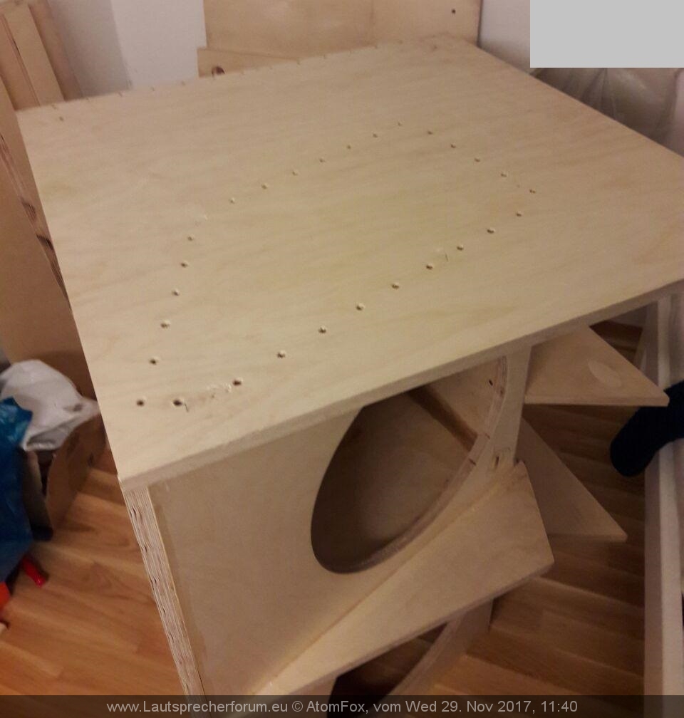

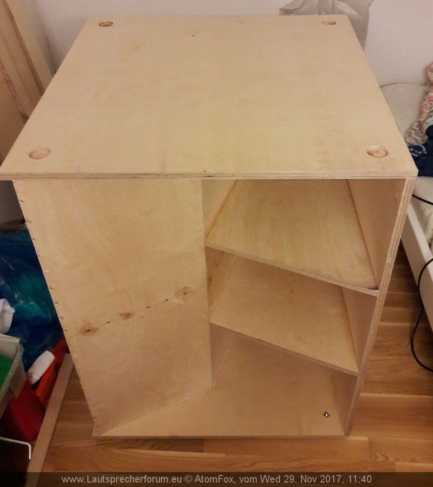

Beitrag von AtomFox »
Lang ist´s her, weiter gehts.
Den Zusammenbau habe ich nun begonnen, alles schön mit 60mm Spax verschraubt (2mm Vorgebohrt), und mit Ponal Wasserfest verleimt.
Leider hat mein Tischler auf den letzten Brettern mit den Winkeln misst gebaut, warum auch immer hat die Druckkammer hinten und vorne nicht gepasst.
Also habe ich bei einem anderen Tischler die Gehrung noch mal Anpassen lassen, zwar hat es immer noch nicht 100% hingehauen, aber immerhin passten die
Bretter an die Versteifung, das Brett was die Druckkammer trennt.
Die Winkel wo Spalte dazwischen waren, aufgrund der falsch gesägten Gehrung, habe ich mit einer Pampe aus gesiebtem Sägemehl und Ponal ausgefüllt und mit dem Finger reingestrichen, auch das dann alles noch gespaxt.
Später wird mit einem groben Schleifvlies die getrockneten Überreste von der Sägemehlpampe in der Druckkammer noch entfernt.
Die Befästigung für die Füße habe ich mit Einschlagmuttern gemacht. Was noch fehlt sind die Befästigung für die Bluewheels sowie ein Ausschnitt für das Speakonterminal und
die Einschlagmuttern zur Befästigung der beiden Treiber.
Damit ein zweites Horn sicher auf dem ersten steht, habe ich mit einem Forstnerbohrer 10mm tief ausgefräst.
Einmal oben und einmal an der Seite des Basshorns.
Das ganze ist noch nicht fertig und wird auch noch Zeit in Anspruch nehmen.
-Was noch geplant ist:
-Die äußeren Kanten mit einer Oberfräse abrunden
-Ausschnitte für die Tragegriffe/Griffschalen machen, wo würden Ihr die Anbringen?
