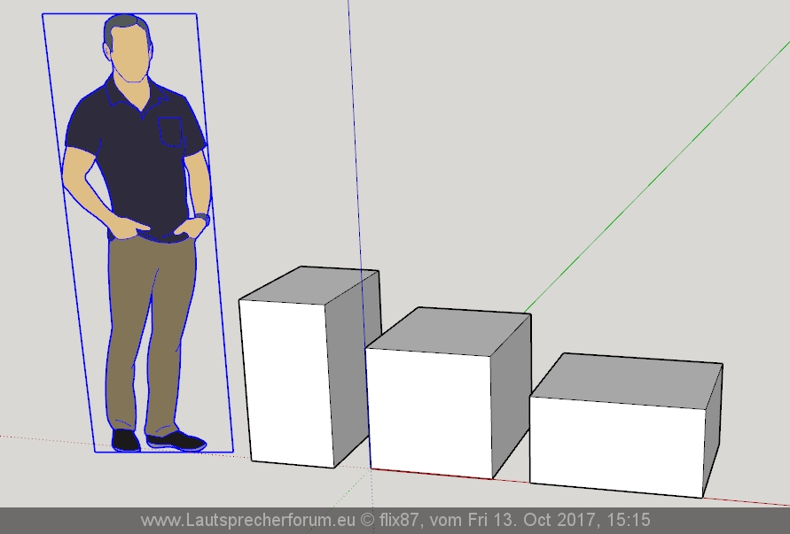

Vielen Dank schon mal für die Antworten.
Als Tops habe ich die JL-sat10 gebaut. Die kann ich bei Hintergrundbeschallung auch mal Fullrange nutzen.
Budget hab ich noch gar nicht so festgelegt mir geht es erst mal ums Prinzip.
Vielleicht sind 150 auch etwas hoch gegriffen.
Kam da nur drauf weil ich mal zwei HK Audio Premium PR:O 210 gehört hatte und ich die schon nicht schlecht fand und eben mega kompakt. Mussten sich vor zwei 15er (je nach Typ natürlich) gar nicht verstecken.
Ein doppel 12er gibt sich zu einem 15er gar nicht viel von der Größe her.
In der Mitte der 15er, links und rechts dazu ein doppel 12er. Mir geht es hauptsächlich darum das ich meine Anlage, Player, Mischpult und ein paar Lichteffekte gut in meinem Kombi transportieren kann.
Die 10er Tops und ein 15er kein Problem. Noch ein 15er wird da eher nichts.
Aber ggf. zwei doppel 10er nur dafür konnte ich noch keinen Bauplan finden.
Wahrscheinlich geht es bei mir eher darum besser ein 15er oder zwei doppel 10er? Weil das würde ich in den Kombi bekommen.
Wenn es größer wird muss ich mir eh was zuleihen.

Schwer zu sagen, da du mit 15er aus klanglicher Sicht gleiches bauen kannst (Größe außen vor gelassen, rein auf die Chassiswahl inkl passendes Gehäuse bezogen).
Kompakter ist ein Doppel 10", vom Pegel würd ich aber sagen, dass 15"er (vor allem potente Chassis) dennoch lauter wirken bzw. auch tatsächlich können.
Zwei Doppel 10" werden aber wieder klar mehr können als ein 15er
Aber da ich noch keine Endversion kenne, kann ich da noch nicht so viel beurteilen.
