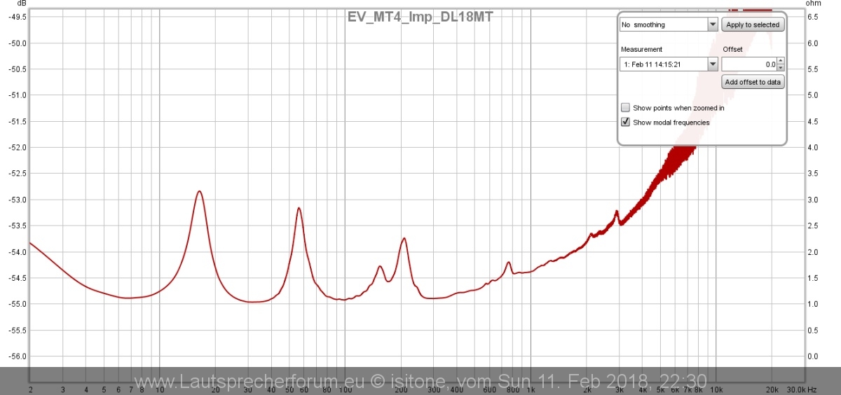

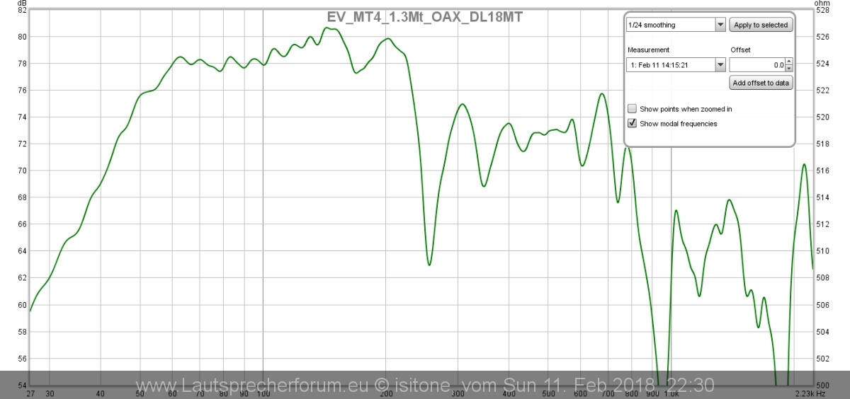

Weiss nicht, ob es jemanden interessiert. Vor gut 25 Jahren hatte ich mir einmal 4stk. Electro-Voice MTL-4 selber gebaut. Schön saubere Kopie in 18mm Birken MPX, so wie es sich gehört. Zur Info an die jüngeren Kollegen im Forum, diese Kiste war mal recht hip und bot nebst den vielen Martinbins, Turbosound Töcker und dergleichen recht ordentlichen und vor allem auch etwas physischen Bass. Infos gab es seinerzeit recht spärlich, ein Forum wie dieses kaum. Man musste es einfach mal selber basteln und hängte sich einfach rein. DSP's ganz rar, nen BSS Omnidrive war bald mal erhältlich, verwenden konnte man das Teil kaum... Messungen konnten nur die gaanz wenigen Cracks machen, dies waren dann sowas wie die Halbgötter.... anyway.
Hatte meine MT's wie es sich seinerzeit gehörte an Crest 8001 und ner analogen EX 18 Weiche betrieben. Die Teile fanden dann bald mal nen Käufer und meine Zeit mit den MT4 war für lange Zeit vorüber, bis neulich. Wie die Jungfrau zum Kinde stolperte ich über 4stk. von den Trümmern. Und eh ich mich besann, befanden sich die Dinger im Hänger und ich war mir schon während dem beladen des Hängers mehr als reuig... wie konnte ich nur, ich altes Kamel, mir so was antun. Nun denn... es gibt da ne Installation... aber egal.
endlich hatte ich die Möglichkeit mal selber zu messen, was ich seinerzeit in den frühen 90iger so beeindruckend fand.
Gerne würde ich dies mit euch teilen, denn ich glaube, vom MT-4 gibt's kaum Messungen.
Leider war das Wetter übel und ich musste mich recht nah beim Autoport aufhalten, von daher zwar frei Feld aber nicht ganz Lupenrein. Artefakte sind aber sehr gering bzw. vernachlässigbar.
Mal schauen, wer unter Euch die Trümmer noch kennt ;)

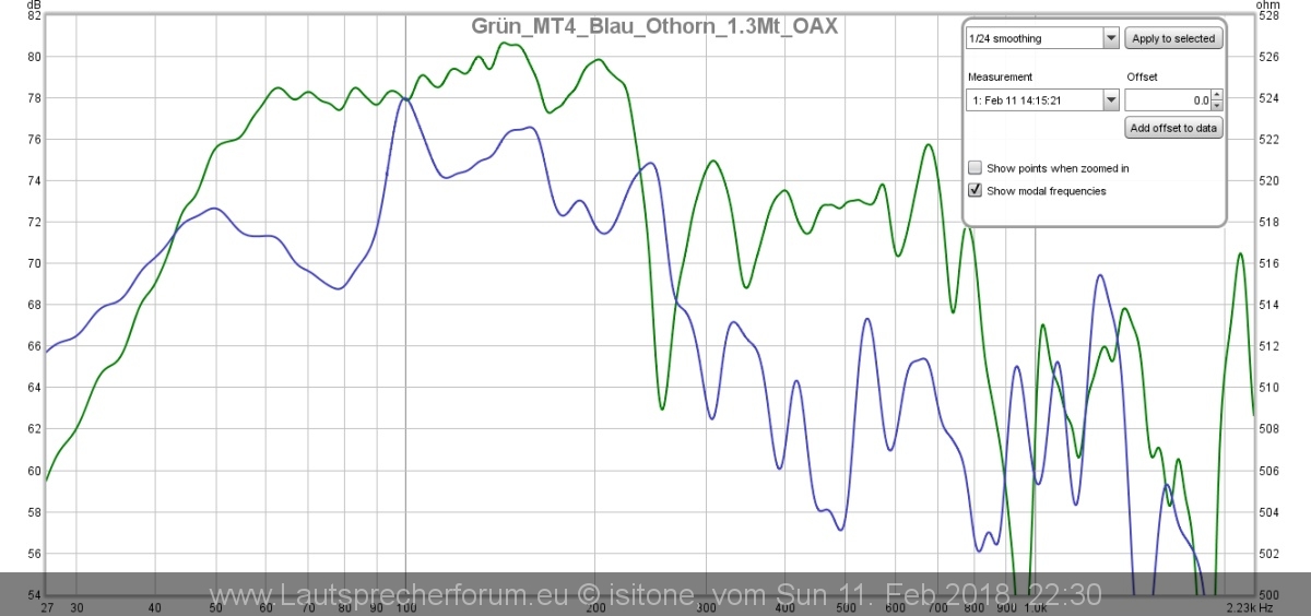

Da gerade zur Hand und auch ein rechter Trümmer, noch das Othorn im Vergleich, welches vor allem in den USA bei DYS'ler recht bekannt ist. Das Othorn geht im Tiefbass recht ordentlich zur Sache. Aber ohne Kickbass muss das Top schon was können....

Die MTL4 habe ich der Messung ähnlich in Erinnerung. Aber das Othorn, das sieht nun gar nicht so aus wie die Messungen, die ich davon gesehen hab...

Die MT4 spielen ja im nutzbaren Bereich äusserst linear - vorbildlich.
Das Othorn hab ich hier schonmal vermessen gesehen. Deckt sich eh ganz gut mit deiner Messung. Die Skalierung muss man halt beachten.

In der Tat, dies sieht vor allem auf den ersten Blick Ricci's Messungen eher unähnlich. Es gibt tatsächlich auch Unterschiede, obwohl ich die Gehäuse selber hergestellt hatte und da vom Plan mit Sicherheit nicht sehr weit weg bin. Aber es ist auch bitz ne Frage der Auflösung. Woher die Unterschiede herrühren kann ich nicht sagen, der Treiber ist ja identisch. Spannend ist, dass sich die beiden Othörner hier sehr breitbandig absolut identisch messen.
