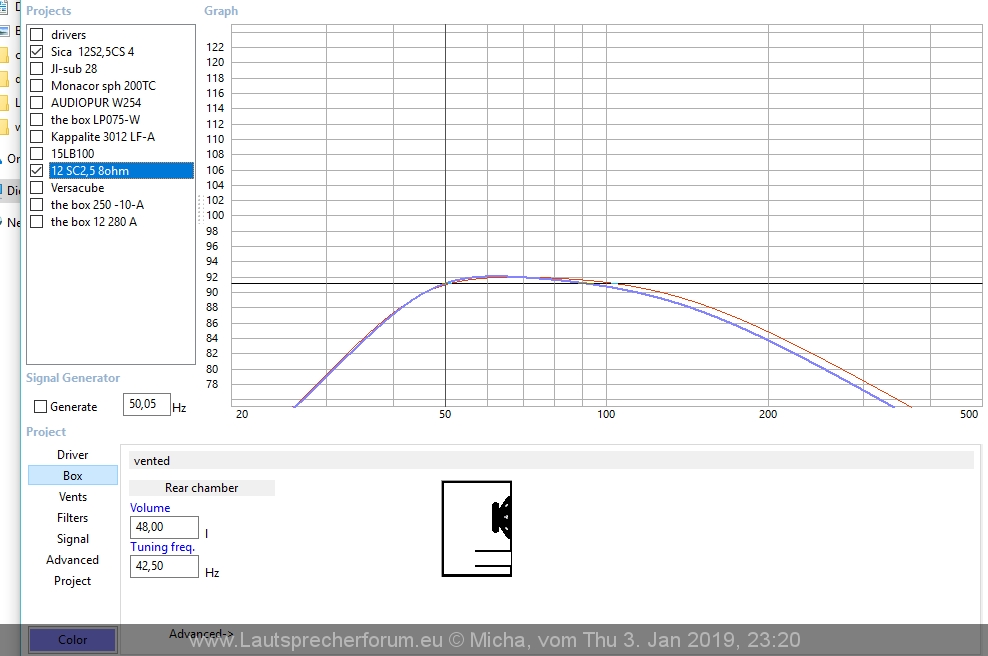

Ich hatte den JM-sub12 mit Kappalite, Thomann und Sica simuliert.
Kappalite = grün
Thomann = rot
Sica = blau
HP = 40Hz 18B
TP = 130Hz 18B
Die TSP vom Thomann hatte ich hierher, ob die stimmen, keine Ahnung:
http://petoindominique.fr/php/mysql_thi ... 12-280/8-W
Ich hatte mich erst wegen der 3mm Xmax gewundert, aber scheint zu stimmen, wenn ich das lese:

X-max rechnet WinISD absolut korrekt als (Hc-Hg)/2, da kommen beim The Box dann sogar nur amtliche 2,55mm raus. Nicht dass hier "amtliche" Treiber zwangsläufig auf drastisch größere Werte kämen. Rechnet man wie viele Hersteller, die einfach stupide noch Hg/4 oder Hg/3 addieren, wären es zwar 5mm oder gar fast 6mm, allerdings halte ich das bei einem solchen Treiber, mit eher einfacher Konstruktion, eher für gewagt. Um ehrlich zu sein, ich sehe das inflationäre Nutzen dieses "geschönten" X-Max jedoch auch bei deutlich komplexeren Treibern als kaum weniger unklug an.rainer hat geschrieben:Ich glaube nicht das die x-max Werte für den 12-280 so stimmen das wäre ja extrem wenig

Linear Mathematical Xmax is calculated as: (Hvc - Hg)/2 + Hg/4 where Hvc is the voice coil depth and Hg is the gap depth.
Berechnung nach Oberton
Damit wäre X-Max 5,05 mm
Und schon kann man wieder streiten_Floh_ hat geschrieben: X-max rechnet WinISD absolut korrekt als (Hc-Hg)/2, da kommen beim The Box dann sogar nur amtliche 2,55mm raus. Nicht dass hier "amtliche" Treiber zwangsläufig auf drastisch größere Werte kämen. Rechnet man wie viele Hersteller, die einfach stupide noch Hg/4 oder Hg/3 addieren, wären es zwar 5mm oder gar fast 6mm, allerdings halte ich das bei einem solchen Treiber, mit eher einfacher Konstruktion, eher für gewagt. Um ehrlich zu sein, ich sehe das inflationäre Nutzen dieses "geschönten" X-Max jedoch auch bei deutlich komplexeren Treibern als kaum weniger unklug an.

Den vergleichbaren tatsächlichen X-Max berechnet sich wohl eindeutig mit (Hvc - Hg)/2. Andere Berechnungsverfahren sind wohl nur Firmenspezifisch und daher für mich nicht aussagekräftig. Auch für Vergleiche macht es wenig Sinn mit unterschiedlichen Berechnungsverfahren das X-Max zu bestimmen.rainer hat geschrieben:Linear Mathematical Xmax is calculated as: (Hvc - Hg)/2 + Hg/4 where Hvc is the voice coil depth and Hg is the gap depth.
Daher leider nur 2,55mm echten X-Max für den Thomann.
Dennoch lassen sich sicher Einige besser Andere schlechter über den angegebenen X-Max spielen.
Weiß einer von euch wie Sica das echte X-Max bestimmt. In den Datenblättern kann ich leider keine angaben über die Wickelhöhe finden.

Ich bin weit davon entfernt hier ein Diskussion über den max Hub von Chassis loszureissenGeise1 hat geschrieben: Den vergleichbaren tatsächlichen X-Max berechnet sich wohl eindeutig mit (Hvc - Hg)/2. Andere Berechnungsverfahren sind wohl nur Firmenspezifisch und daher für mich nicht aussagekräftig. Auch für Vergleiche macht es wenig Sinn mit unterschiedlichen Berechnungsverfahren das X-Max zu bestimmen.
trotzdem muss ich sagen das hier dem Thormännchen Unrecht getan wird, nur weil im die Angabe des x-max fehlt
wird er über die Formel gerechnet
Bei seinen ( vielleicht auch potenteren Kameraden ) wird dieser Wert (fast immer im Datenblatt angegeben ) ganz einfach als X-max Wert
in die Eingabemaske eingetragen.
Viele Berechnungen wären demnach nicht aussagekräftig
Auch Angaben wie Spulenlänge 25mm und Spalttiefe von 14 mm ( Angaben sind von einem Beyma LS ) die eigentlich darauf hinweisen dass das Chassis längeren Hub kann
käme hier auch nur auf ein rechnerisches x-max von 5,5 mm ( Beyma angabe 10mm )
Da aber für den sauberen x-max mehr als nur Spulenlänge und Spalttiefe verantwortlich ist ( hier spielt die Aufhängung und Zentrierung auch eine entscheidende Rolle )
geniesse ich die Angabe nur mit der Formel mit Vorsicht.
Deshalb wäre es vielleicht nicht schlecht wenn in Zukunft Simulationen mit WINSD hier eingestellt werden mit anzugeben wie der x-max ermittelt wurde,
entweder rechnerisch durch das Programm oder Eingabe des X-max aus dem Datenblatt ( wie auch immer der ermittelt wurde).
Vielen Dank im Voraus
mfg
Rainer

Gebe dir hierbei natürlich recht rainer!
Es ist bei den ganzen Simulationen nicht immer klar welcher X-Max gewählt wurde.
Aber jetzt wider zurück zum Thema:
Bin schon gespannt auf eine Messung mit dem Sica. Scheint also vielversprechend zu sein. Wenn selbst Jobst auf seiner Facbookseite
davon berichtet, dass er mehr Dampf als der Thomann macht wird das wohl so sein
