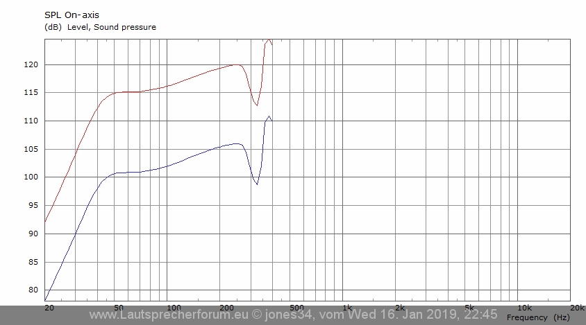

Evtl. kann ich mit diesem Beitrag etwas Beitragen.
Neulich für recht schmales Geld 6stk. Coda LA 2228 Subs erworben.
Darin arbeiten 2stk. BMS 12630 / 4 Ohm, seriell angesteuert.
Gehäuse Nettovolumen 84.5Lt, 30Hz Abstimmung, Portfläche ca. 275cm2, Portlänge hinten ums Eck (180 Grad) ca. 65cm.
Der Sub klingt wirklich sehr schön, recht neutral und erstaunlich knackig.
Trotz der eher geringen Portfläche nicht überaus viel Luft aus dem Schlitz...
Hier noch ein paar Bilder und eine Messung, GP, ca. 2 Meter Distanz, frei Feld.
Leider die Imp. Messung gerade nicht zur Hand aber sauber und genau 30Hz.
Messung beinhaltet Port und Gesamtfreq. Membran dann nicht mehr durchgeführt da Ar...kalt.
Die Kiste ist sehr gut auch in der doppel 12er Ausführung zu handeln.
Jedoch aber recht leise, im Vergleich zu einem tief abgestimmten 18" mit B&C DS115 ca. 1/3 mehr Volumen verliert der Coda zwischen 2-5dB
Trotzdem, mir gefällt der Sound und mit einem ordentlichen Amp geht das auch genug laut.
Prädikat empfehlenswert, wenn auch nicht sehr günstig....

Also das finde ich jetzt schon etwas hart gesagt.
Ich würde auch nicht unbedingt nen Sub so bauen aber interessant ist der Thread trotzdem.
Ich würde, bevor sich jetzt für einen Abstimmung entschieden wird, erstmal Checken wie tief man wirklich muss.
40Hz reicht für viel schon aus und ein Bass der auf 38Hz getuned ist und da auch Pegel kann klingt tiefer als viele denken würden.
Stimmt den die PLZ Angabe in deinem Profil? Vielleicht kann man da mal ein Probehören organisieren.
Sehr kompakte BR-Subs würde ich außerdem nicht mit WinISD oder dergleichen simulieren.
Als Hausnummer wo die Reise hingehen kann ist das ganz gut, da schnell aber wenn es darum geht tatsächlich die Geometrie zu entwerfen braucht man dann entweder Erfahrung oder eine "vernünftige" Simulation, z.B. in ABEC. Alternativ kann man auch eine Unzahl an Protos bauen oder halt mit einem nicht perfekten Ergebnis leben (oder Glück haben ).
