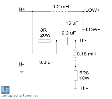

Hi Leute. Ich plane ein Pärchen der Beyma FR-8CM (Bauvorschlag direkt von Beyma) zu bauen.
Folgendes Weichendesign wird von Beyma vorgegeben:
Leider blicke ich da bei der Bauteil-Bezeichnung der Widerstände nicht ganz durch...
Bauteile:
Typ
Wert
Widerstand
8R 20W
Widerstand
6R8 10W ??
Spule
1,2 mH
Spule
0,18 mH
Kondensator
15 µF
Kondensator
2,2 µF
Kondensator
3,3 µF
Außerdem erschließt sich mir jetzt nicht auf Anhieb an welcher Stelle die Speaker angeschlossen werden, also LOW - und HI +, die ja nicht eingezeichnet sind.
Kann mich jemand aufklären?
LG Jan
Zuletzt geändert von jandoe am 9. Nov 2019 22:36, insgesamt 1-mal geändert.
R = Ohm . Wo ist da das Problem ? Der Plan ist auch eindeutig. HT halt verpolt. Kannst auch gerne selber die gezeichneten "Erden" mittels Linien verbinden ... dann haschst auch physikalische Anschlüsse ... der Plan wurde halt von nem Elektroniker gemacht und nicht von nem "Strippenzieher" ( Elektriker ). Auch bedenken das solche Pläne eher der Verkaufsförderung der Chassis dienen ... sowohl die Box als auch insbesondere die Frequenzweiche müssen also nicht "dolle" sein. Gibt sicher Besseres !

Danke für deine Antwort. Das R=Ohm ist war mir schon bewusst. Somit ergibt 8R 20W >> einen Widerstand von 8 Ohm mit 20W. Soweit klar. Aber was ist denn 6R8?
Ah, jetzt hab ich es gefunden: Das R steht anstelle eine Kommas. Das ergibt dann also
8R 20W = 8Ohm 20 Watt
6R8 10W = 6,8 Ohm 10 Watt
Diese Schreibweise war mir neu und ich hatte es auf Anhieb nicht im Netz gefunden
Bauteile:
Typ
Wert
Widerstand
8R 20W
Widerstand
6R8 10W ??
Spule
1,2 mH
Spule
0,18 mH
Kondensator
15 µF
Kondensator
2,2 µF
Kondensator
3,3 µF
LG Jan
Klangart
Hi @Klangart

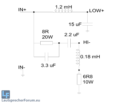

So, dann nochmal kurz zum Anschluss der Chassis. Wäre das dann so korrekt?
Bin weder Elektriker noch Elektroniker, ich muss mich da erst ein wenig einfinden
Lg Jan
Si Senor so is gut
mfg
Rainer
