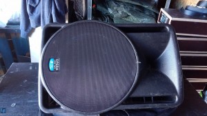

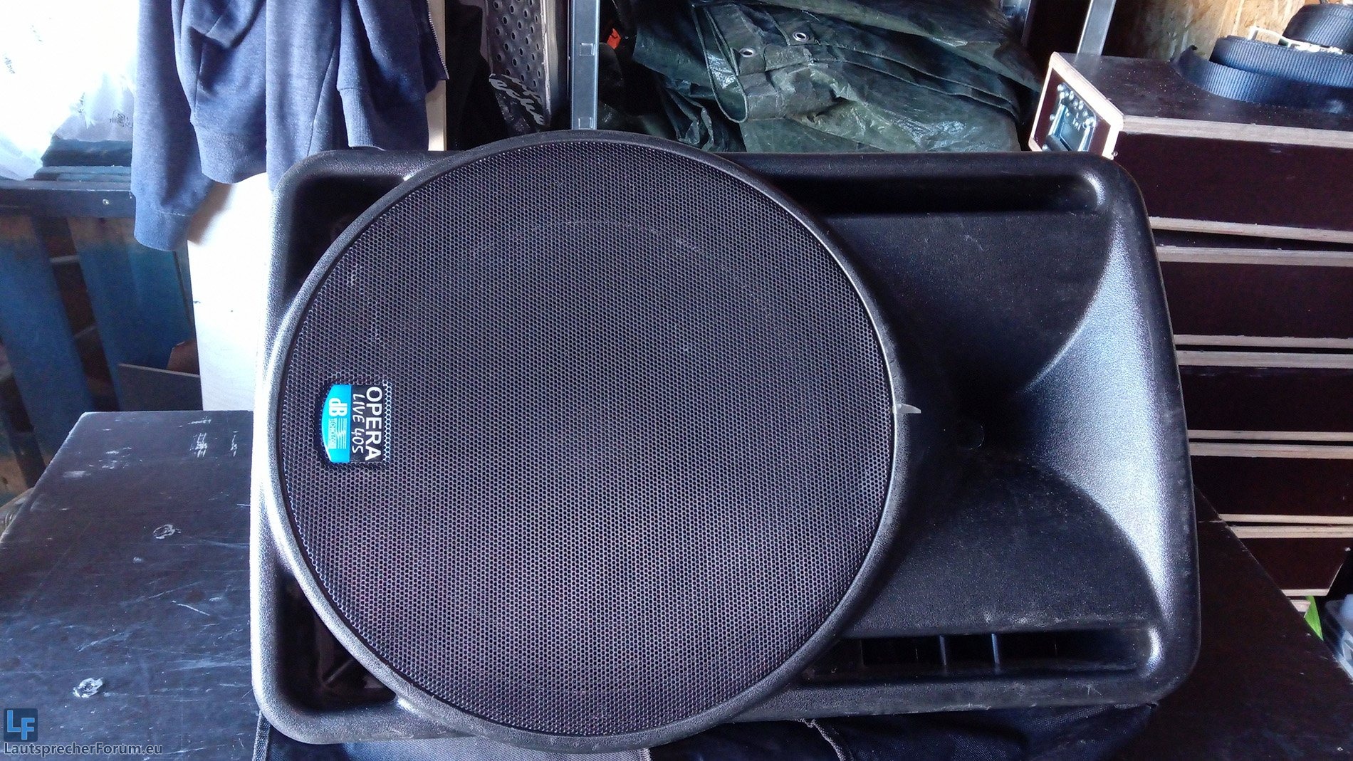

Hallo in die Runde,
ich habe hier zwei db Technologies Opera 405 Lautsprecher. Diese funktionieren soweit hervorragend, allerdings würde ich nie wieder eine Plastikbox kaufen! Gewicht hin oder her, ich habe hier bereits zweimal das Gehäuse wegen diverser Brüche reparieren müssen.
Darum soll die Box nun in ein Gehäuse aus Holz umziehen!
Hierfür habe ich bereits zwei sehr schöne Leergehäuse, in denen die Technik problemlos Platz finden würde. Die BR Abstimmung wird ebenfalls nochmal interessant!
Allerdings muss die Box nicht Fullrange spielen, sondern wird in 99% der Fälle bei 130Hz getrennt!

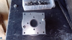

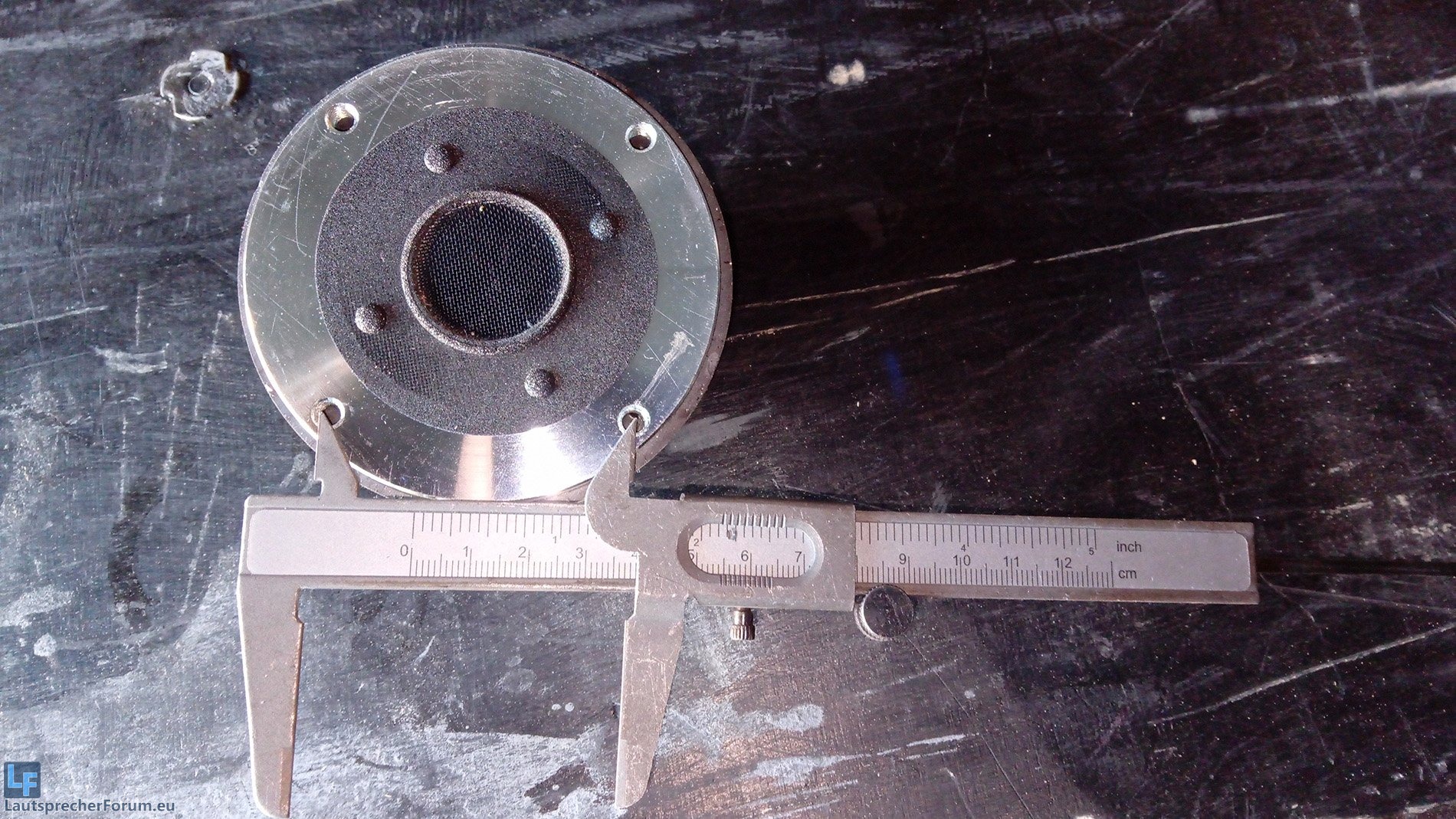

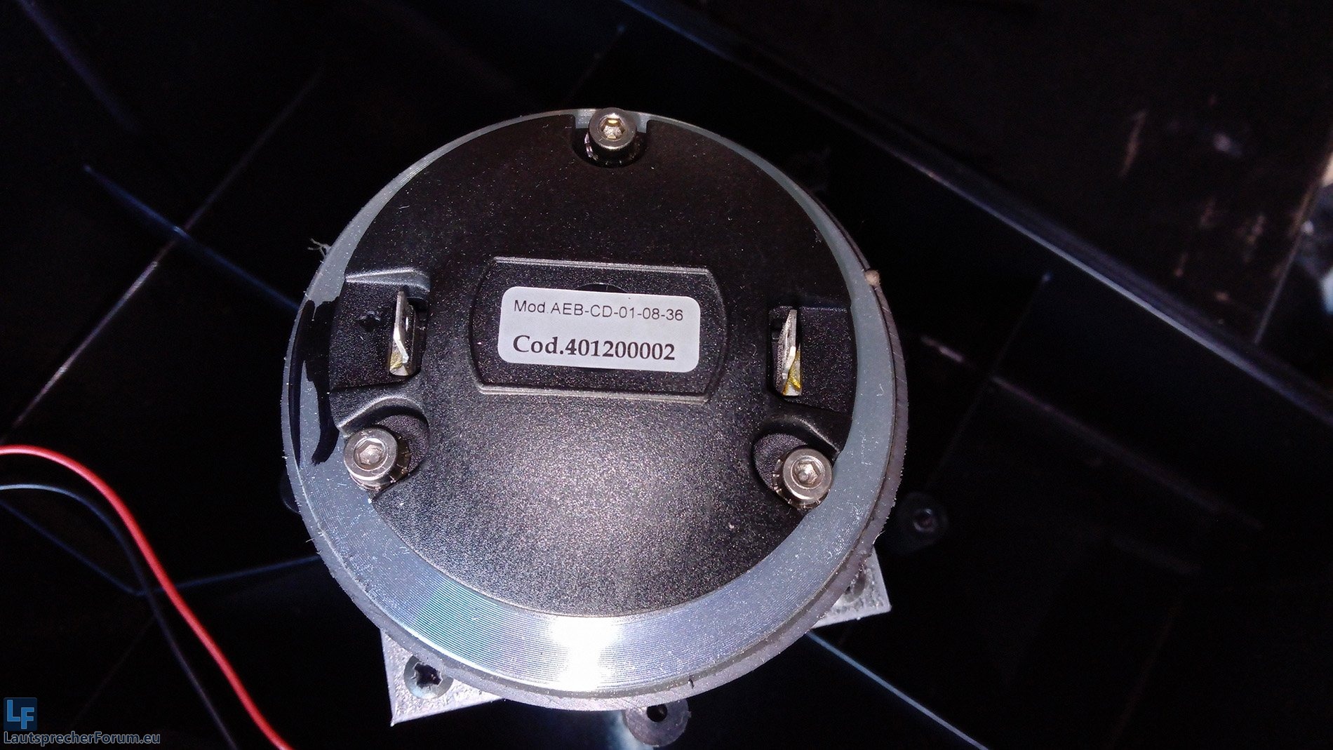

Jetzt zum Thema Hochton. Den Treiber habe ich ausgebaut und heraus gefunden das es sich um ein 1" Exemplar handelt mit 1,5" Membran handelt.
Die Verschraubung hat einen Abstand von etwa 54mm.

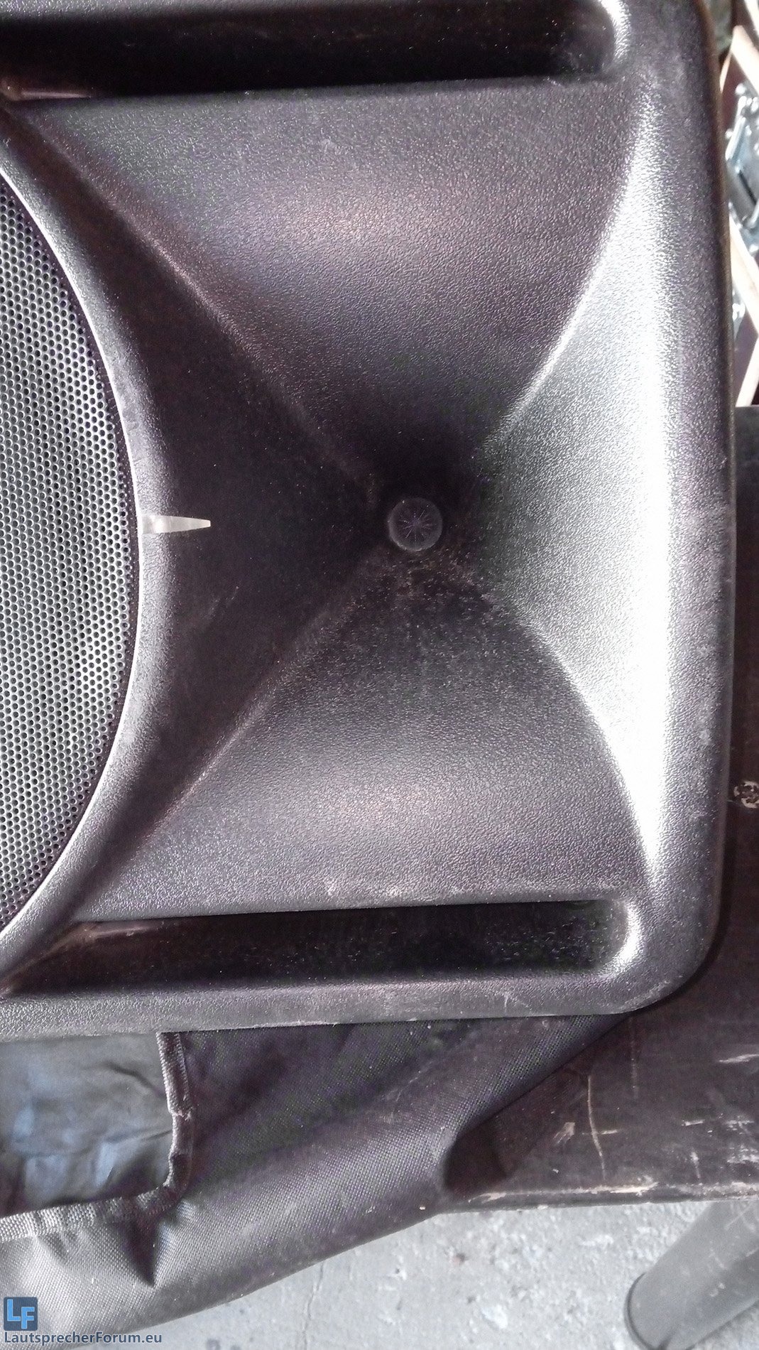

Das Horn am Gehäuse hat eine Abstrahlcharakteristik von 90° x 60°.
Jetzt wäre nun die Frage welches Horn ich für den Treiber besorgen müsste?

Der Treiber sieht verdächtig nach dem RCF CD1411 aus.
Man könnte das altbewährte RCF H100 nehmen, aber das Projekt ist von vornherein zum Scheitern verurteilt, wenn die Weichenschaltung / die interne aktive Trennung nicht entsprechend angepasst werden kann.
