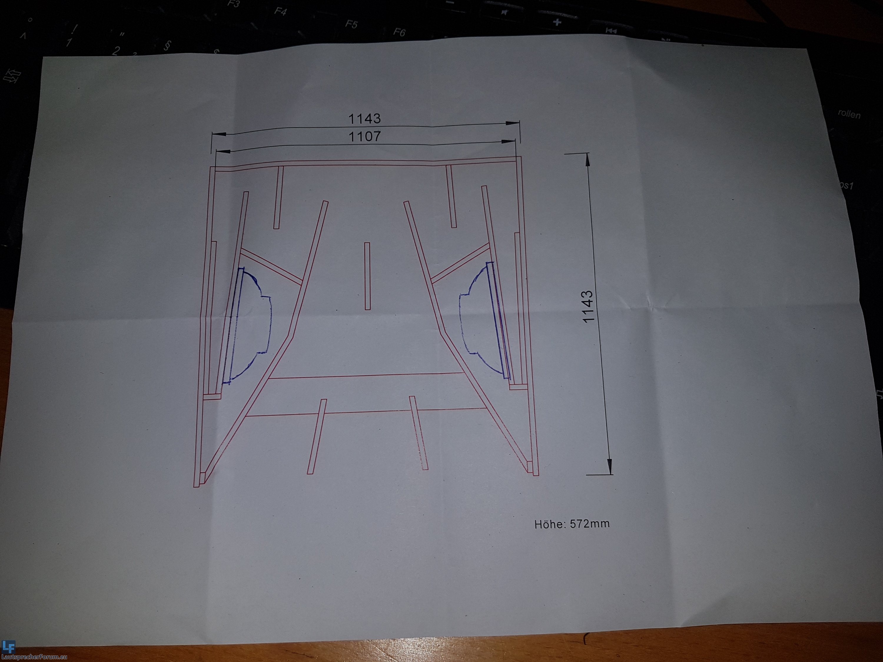

Habe mir den Sub dann etwas genauer angeschaut und anscheinend einen Bauplan gefunden, an dem ein paar wenige Maße gefehlt haben. Hab ihn dann in CAD nachgezeichnet und er war bis auf kleine Abweichungen stimmig.
Noch mehr Druck auf einer noch kleineren Kiste als bei einem amtlichen 18er BH - nach sowas hab ich die ganze Zeit gesucht :lol:
Und da cih sehr experimentierfreudig bin, und mir nicht nur einmalig ein Soundsystem bauen will hier zu meiner Frage:
Kann man den Bau eines Prototypen mit OSB wagen oder könnt ihr mir von vorn herein sagen, dass ein Nachbau nichts wird, und man keine passenden Treiber dafür findet? Bin schon sehr interessiert an der Sache:)
Hier mal der Plan, mit etwa den gleichen Maßen:
Die paar wenigen Maße dienen nur, damit man erkennen kann um welche dimensionen es sich handelt. Wenn die Profis meinen, dass man es mal probieren kann, schicke ich gerne ein komplett bemaßten Plan hier rein, gerne auch in 3D
Bin gespannt
Beitrag von Ralle14 »
Elia_ hat geschrieben: 12. Aug 2020 19:43 Noch mehr Druck auf einer noch kleineren Kiste als bei einem amtlichen 18er BH - nach sowas hab ich die ganze Zeit gesucht
Dazu muss man aber auch das Datenblatt richtig lesen:
112dB Sens bei 2,83V und 2 Ohm Impedanz! Zur Vergleichbarkeit müssen da schon einmal 6dB abgezogen werden, um den 1W/1m Wert zu bekommen.
Dann ist das ganze noch als Halfspace angegeben, sprich 100dB 1W/1m Sensitivity im Vollraum für ein 2x18" Horn.
Das ist jetzt nicht wenig, aber völlig erwartungsgemäß für eine Kiste mit 750L Volumen. Danley kann die Physik auch nicht überlisten.

meinst man kann den Plan in der Größe und Form ungefair so nachbauen?
edit: sind die 34hz realistisch?
Elia_ hat geschrieben: 12. Aug 2020 20:52edit: sind die 34hz realistisch?
Nein, ganz sicher nicht mit nur einem Sub, dafür reicht die Pfadlänge von geschätzt ca. 2,5m bis (maximal) 3m bei der Mundfläche einfach nicht. Im 4er Stack klappt das vielleicht.
Sieht natürlich im Setup anders aus...wenn da ein Tiefpass bei 50 oder 60Hz (oder der Ecke) drauf liegt, kommt man evtl. unter 40Hz f3, allerdings huben die Pappen da noch gut, weil die Dämpfung/Ladung durch‘s Horn so tief erst in größeren Stacks signifikant vorhanden ist.
Zumindest mit der Treibersuche wirst du allerdings keine großen Hürden zu bewältigen haben - alles was im WSX läuft (außer evtl. dem 18P300) wird darin auch tun.
Heißt nicht, dass alle gleich gut funktionieren, dazu müsste man das Horn mal mir diversen Treibern durchsimulieren, aber komplett falsch bestücken kann man das Ding kaum.
Alles mit relativ (aber auch nicht zu) starkem Antrieb und stabiler Membran wird erfahrungsgemäß kein Fehlgriff sein.
Hat man keine Ambitionen zu allzu großen Stacks, hilft ein nicht zu starker Antrieb und ein gewisses Maß an Hub ein paar wenige Hz und dB im Tiefbass herauszukitzeln. Andererseits ist ein zu schwacher Antrieb in großen Stacks sowohl für Tiefgang als auch Output negativ, zudem ist Hub dann quasi nutzlos, der Strahlungswiderstand auf die Pappe lässt in großen Stacks sowieso nicht viel zu.
Wie gesagt, für genaueres müsste man mal simulieren und auch berücksichtigen wohin die Reise gehen soll.

Bitte nicht falsch verstehen, aber hast bei allem Enthusiasmus das Datenblatt komplett gelesen und wahrgenommen? Die Kiste will ja auch transportiert und aufgestellt werden, und davon nicht nur eine. Wie gesagt, nicht falsch verstehen, aber du wärst nicht der erste, der Gewicht und/oder Abmessungen übersehen hat, bis die Zuschnitte vor einem und die Kartons mit den Chassis hinter einem stehen...

Jens Droessler hat geschrieben: 13. Aug 2020 00:32 Bitte nicht falsch verstehen, aber hast bei allem Enthusiasmus das Datenblatt komplett gelesen und wahrgenommen? Die Kiste will ja auch transportiert und aufgestellt werden, und davon nicht nur eine. Wie gesagt, nicht falsch verstehen, aber du wärst nicht der erste, der Gewicht und/oder Abmessungen übersehen hat, bis die Zuschnitte vor einem und die Kartons mit den Chassis hinter einem stehen...
Gerade hier kämen Halbe wortwörtlich zum Tragen ;)
Was mir an der Zeichnung gut gefällt, ist die Länge des Hornmunds.
Da geht schon was, auch wenn man ggf. viel stacken muss :)
Ich finde das Design erst mal gut durchdacht.
Gruß Duerg

danke für die Hinweise. Dass das Horn schwer wird is mir bewusst, ich hab ja selber ein Hornstack mit single 18er, die auch 450 liter haben. Den können wir schon transportieren. Und wenns nochmal schwerer wird is das schon okay. Is ja nur ein Experiment.

Dass die Annahme, dass hier aufs Packmaß mehr rauskommt als bei anderen Gehäusen / Plänen, nicht stimmt, wurde bereits erklärt. Stell 750 Liter Bassreflexe auf und staune was rauskommt.
Generell muss man sich fragen, ob Basshörner, ausser für Grossbeschaller, die alles mit Stapler und LKW bewegen, heute noch Sinn machen.
Der übliche Veranstaltungsdienstleister stellt sich heute, wenn er klug ist, vier bis sechzehn 15" BR ins Lager. Für kleine Feiern gibt er zwei als 2.2 System mit kleinen Tops raus. Für mittlere VAs verwendet er 4-8 Subs mit grösseren Tops. Für grosse VAs 8-16 mit Subs mit Horntops.
Heute lassen sich kompakte 15 Zoll BR bauen, die von 40 bis 200 Hz einwandfrei spielen, und damit an jedes Top ankoppelbar sind. Der Output ist rein durch die Stückzahl begrenzt. Die kleine Variante passt bei jedem in den Kofferraum, und auch für die grossen braucht es nicht zwangsweise einen LKW. Auf- und abbauen kann man zudem notfalls alleine.

Linearer Hub und was sich manche Hersteller aus den Fingern saugen sind zwei paar Schuhe, klassisch gerechnet kann der LF18N401 gerade mal 5mm Hub und läuft in einigen Hörner ganz gut.
