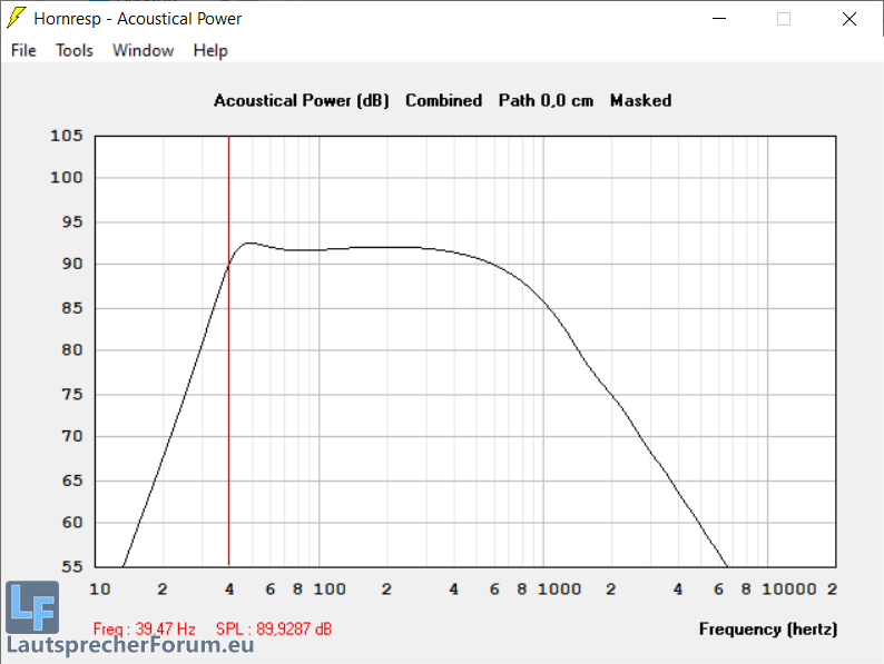

Habe eine Gehäuse das netto 135 Liter hat, und eine Tuningfrequenz von 39Hz.
Jetzt versuche ich als Anfänger zu Simulieren
Was sagt euch dieser Frequenzgang

Was erwartest du denn bei einer Tuningfrequenz von 39Hz? Der -3dB liegt knapp unter 40Hz, gemessen am Output im relevanten Bereich. Das passt für mich gut zu 39Hz Tuning.alexfruehling hat geschrieben: ↑26. Dez 2020 15:50 Das der Frequnezgang Linear ist, aber nicht sehr tief Spielt.
