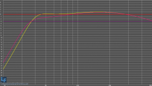

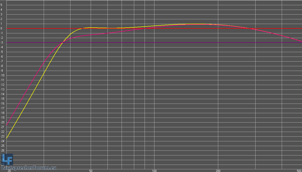

Original versus deiner:
178,8 L -> 169,8 L Volumen abz. Ports
493 -> 420 cm² Portfläche
Tuning biste 4,5Hz tiefer.
Simulation mit 18P300:, Gelb Original (195 mit kurzen Ports), Pink deiner
Abstimmung is einwandfrei, ist aber definitiv kein Achenbach mehr, da eigentlich alles anders

Wo liegt jetzt das Tuning, die Original Angaben waren ja glaub net richtig oder?
- Beiträge: 8896
- Bedankung vergeben: 352 Mal
Re: Achenbach 18 Gehäuse Tuning ? Bestückung ? Bitte um Hilfe..
Sollten um die 35-36Hz sein.
