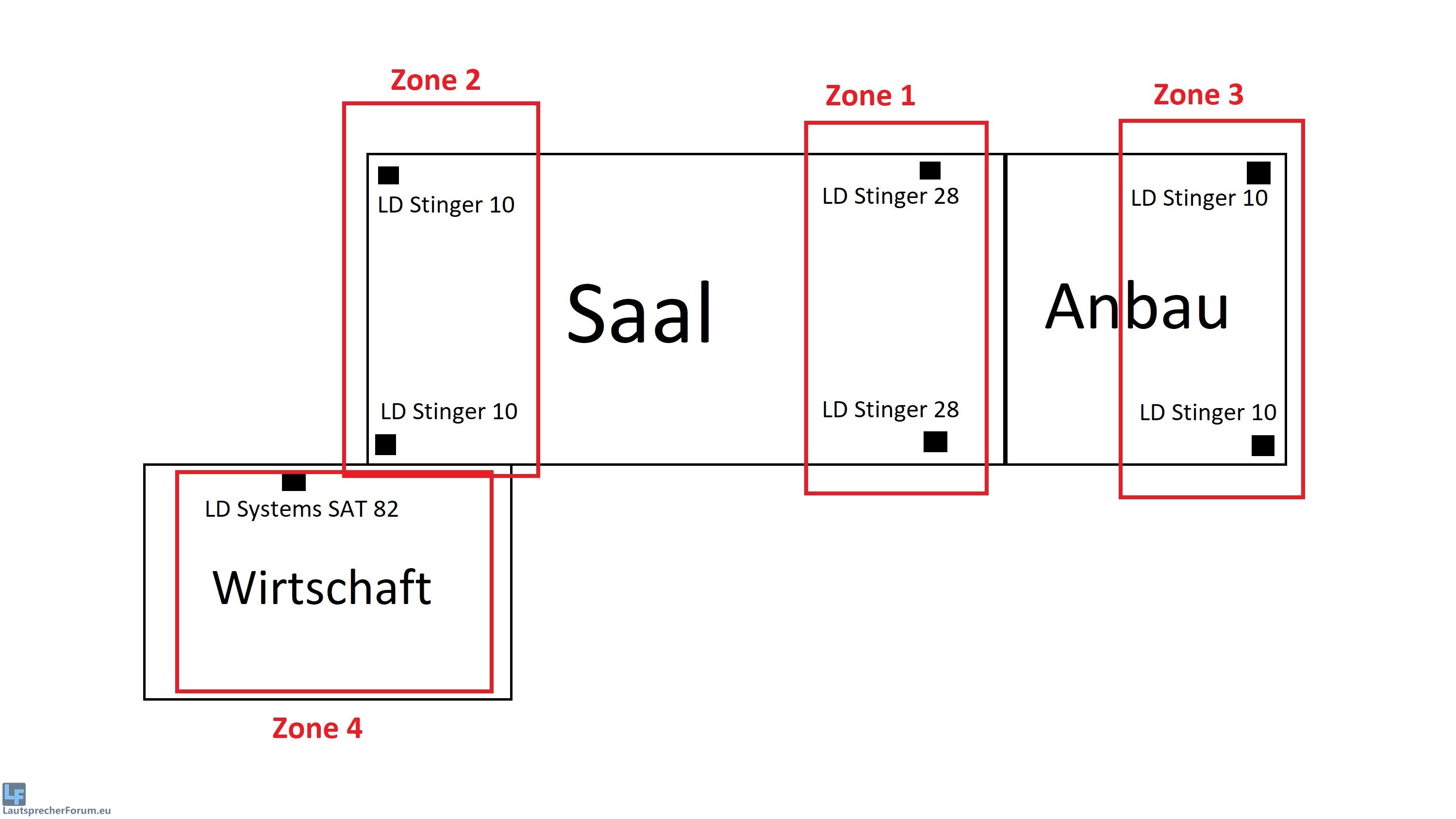

bei uns im Ort wurde eine neue Anlage für das Gemeinschaftshaus gekauft. Anforderung war erst mal gute Sprachbeschallung bei Veranstaltungen / Reden usw. Ich hab jetzt die Anlage mit EQ im t.racks DS 2/4 so eingestellt, dass vor Allem die Mikros gut laut gehen und nicht sofort Pfeiffen. Musik hört sich auch noch akzeptabel an. (Wusste mir nicht anders zu helfen, die Mikros sind "Strasser" und meiner Meinung nach nichts was man heutzutage noch verwenden sollte. Ich bin Sennheiser gewöhnt, da muss ich am EQ eigentlich fast nix machen, damit nix pfeifft)
Da der Saal aber auch mal mit Anlage vermietet werden soll möchte ich gerne einen Limiter richtig einstellen, damit keiner was kaputt macht.
Verbaut ist (in der Reihenfolge):
- the t.mix Rackmix 821 FX USB
- the t.racks DS 2/4
- the t.mix Source Mix 52R (Zonenmischer)
- TSA 4-700 für den Hauptsaal
- E-800 für Anbau und Gastwirtschaft
Verbaut sind folgende Lautsprecher:
Hauptsaal:
Vorne LD Stinger 28 G3 2x8" 400 W RMS / 8 Ohm
Hinten LD Stinger 10 G3 1x10", 300 W RMS /8 Ohm
Anbau:
Gastwirtschaft
LD Systems SAT 82 G2, 120 W RMS / 8 Ohm
Zusammengestellt hat das Ganze jemand beim Thomann, ich war da nicht dabei, habs erst gezeigt bekommen als alles eingebaut war.
Ich bin mir jetzt ziemlich unsicher, was den Limiter angeht, wegen dem dazwischengeschaltenen Zonenmischer.
Den Rechner von der Jobst-Seite kenn ich, aber wie gesagt. ich bin mir unsicher.
Kann mir da jemand helfen, was ich sinnvollerweise am DS 2/4 einstelle, damit man nix kaputt machen kann?
Vielen Dank euch schonmal
Julian

Sehe ich das richtig, dass das Mischpult (bzw. hier ja 2) mit dem Limiter eigentlich gar nichts zu tun hat?
Ich mache jetzt schon über 10 Jahre öfter mal was mit PA, aber bisher war eigentlich nie ein Limiter im Einsatz, weil die Systeme immer direkt von mir bedient wurden und ich weiß wann Schluss ist, deshalb ist das Thema Limiter bisher immer untergegangen.
Das System kann ich jetzt leider nicht mehr verändern, wie gesagt, ich wurde da leider im Kauf-Prozess nicht einbezogen.
Warum im Hauptsaal die unterschiedlichen Lautsprecher verbaut wurden weiß ich auch nicht.
Delay macht hier keinen Sinn, da die Lautsprecher alle "in die Saalmitte" ausgerichtet sind (sitzen genau in den Ecken, auch da hätte ich vielleicht was anders gemacht)
Ich muss also quasi mit dem DS 2/4 das herausholen was geht.
Am sichersten wäre es also eigentlich ich setze den Limiter für die 10" Kisten passend und habe die 2x8" quasi etwas "gebremst" oder ?
Die in der Gastwirtschaft (ist sowieso nur 1 Lautsprecher) würde ich mal vernachlässigen, wenn da was passiert, solange Saal und Anbau heile bleiben.
In der Gastwirtschaft wird man glaube ich vorher freiwillig leiser machen, bevor man das Teil schießt.

Jein. Der Zonenmischer spielt beim Limitieren auch noch mit rein, weil er ja zwischen DSP und Endstufen sitzt und den Pegel des limitierten Signals nochmal verändert.julianb240393 hat geschrieben: ↑8. Sep 2021 12:26Sehe ich das richtig, dass das Mischpult (bzw. hier ja 2) mit dem Limiter eigentlich gar nichts zu tun hat?
Der Gedanke hinter der Konstruktion war wohl: Der DSP limitiert auf eine bestimmt Spannung, das Verhältnis zwischen den Endstufen wird dann danach durch den Zonenmixer geregelt. Das ist gar nicht so dumm, weil man mit einem 2-Kanal-Limiter alle sechs Kanäle limitiert bekommt. Natürlich vorausgesetzt, dass der Zonenmischer korrekt eingestellt ist - und bleibt!
Allerdings frage ich mich, warum man nicht einen DSP mit 6 Ausgängen genommen hat und dafür auf den Zonenmischer verzichtet. Mir fällt nur ein, dass der Zonenmischer eben doch noch bedient werden soll, um einzelne Bereiche zu regeln. Dann funktioniert aber die vermutete Idee dahinter nicht mehr.

Genau so ist es. Der Zonenmischer war wohl von Thomann dafür gedacht dass man die einzelnen Bereiche noch in der Lautstärke regeln kann ohne an DSP oder Endstufe zu fummeln. Funktioniert das mit dem Limiter trotzdem ? Oder muss ich dann irgendwas anderes beachten?JoPeMUC hat geschrieben: ↑8. Sep 2021 16:15 Ich habe folgende Aussageso interpretiert, dass der Signalweg so ist: Rackmix -> t.racks -> Zonenmischer -> Endstufen. Oder was war da gemeint?julianb240393 hat geschrieben: ↑7. Sep 2021 21:33 Verbaut ist (in der Reihenfolge):

Im ersten Thread steht ja, dass nur der Saal vermietet werden soll, daher hatte ich meinen Eintrag wieder gelöscht, dass der DS2/4 immer nur eine Endstufe kontrollieren kann.
Wenn die Lautsprecher in der Gaststätte auch geschützt werden sollen, benötigt Ihr einen weiteren DS2/4 für die E-800 und dann so anschließen, wie die anderen geschrieben haben.
Signalquelle -> Rackmixer -> Zonenmischer -> DSP ->Endstufe
Die Potis von den Endstufen voll aufdrehen und dann das jeweilige DSP einstellen.

Zu deutsch: Wenn die Herren das nicht umbauen oder verändern wollen, bringt eine Limiter-Einstellung nichts .. ?
Dann könnte ich höchstens nach Gehör irgendwo begrenzen, wo es Lautstärke-technisch die "Kotzgrenze" ist, wenn alles voll aufgedreht ist oder ?

Wenn nichts verändert werden soll, kannst Du alles auf das schwächste Glied in der Kette limitieren, macht m.M.n. aber keinen Sinn.
DS2/4 vor der TSA 4-700 anschliessen, da den Saal auch andere beschallen.
Aktiv-Boxen im Anbau und die E-800 in der Gaststätte über Gain-Potis einstellen, da darf dann halt niemand mehr hand anlegen.

Das ist der Aufbau:
Ich hätte es wahrscheinlich anders gemacht.
Signalfluss ist:
Rackmixer (L/R) --> DSP 2x Input / 2x Output --> Zonenmixer (L/R) --> Endstufen
Endstufen sind folgendermaße aufgeteilt:
TSA 4-700 für Zone 1 und 2
1x E-800 für Zone 3
1x E-800 für Zone 4
Signalfluss ist:
1x E-800 für Zone 3
1x E-800 für Zone 4

Wäre es nicht sinnvoller den DSP vor die TSA zu schnallen?
So funkt Limiter und Co zumindest im Saal.
Soll Zone 1 und Zone 2 wirklich mit den Zonenmischr separat geregelt werden, klemme sie einfach Mono an, oder ist Stereo wirklich so wichtig?
Und du hast auch noch DSP (und evtl. Amp-)Outs für künftige Subs frei.
Ist halt wie gesagt doof wegen E800 ohne Limiter, Hochpass usw. aber hier einfach das Gain etwas zurückdrehen, damit nix passiert, wenn wer den Zonenmischer
bis Anschlag schiebt.
Ist auch die Frage wo der Zonenmischer ist und wer da dran kann/darf/soll.
Soll alles bleiben wie es ist (was ich Quatsch finde), dann
so einpegeln, dass alles auf 0dB (am Zonenmischer) voll ausgesteuert ist, dann Aufkleber drauf (Ptouch) "nicht über 0dB drehen!"
Die E800 entsprechend im Gain zurück und auch wieder Aufkleber drauf "Finger weg!" oder so
Limiter funkt dann zumindest für den Saal, sofern keiner am Zonenmischer voll aufdreht.
Meine Meinung:
Verkauf den DSP und besorgen ein DXO 88, der ganz an's Ende der Kette kommt, oder besorge einen 2ten und mache alle Zonen Mono.
Wären jetzt überall die gleichen Lautsprecher und Amps und als einzige Quelle der DSP davor, könnte man einen Hochpass & Limiter setzen, wenn der Zonenmischer voll ausgesteuert ist,
aber hier gibt's 3 verschiedene Lautsprecher und 2 verschiedene Amps.
Die LD DSP Settings finde ich übrigens ziemlich fragwürdig muss ich sagen, zudem stehen keine Limitereinstellungen dabei, obwohl die da im Bass +5 und +9dB reindrehen unter 70Hz.
Meine Meinung:
