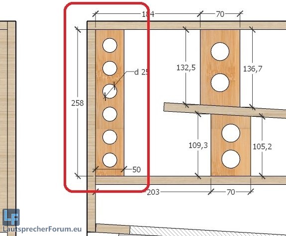

Der Bau lief problemlos. Bis auf bei einer Steife, die ich nicht einpassen wollte und den Bohrungen habe ich mich an die Baumappe gehalten. Habe bis auf die Steifen alles schraubpressverleimt. Gab keine Probleme. Habe für den Treiber Einpressmuttern genommen, die für 5er schrauben passen bei dem Randabstand genau. Und ich hab Bausperrholz Kiefer genommen, weil Birke unerschwinglich war. Scheint aber auch zu passen.

robo_klaus hat geschrieben: 11. Dez 2022 19:05 Der Bau lief problemlos. Bis auf bei einer Steife, die ich nicht einpassen wollte und den Bohrungen habe ich mich an die Baumappe gehalten
bin ich da richtig in der Annahme, dass es sich um diese Stelle handelt?
Diese Strebe muss gar nicht so genau eingepasst werden. Einfach so zuschneiden, dass sie reinpasst und fertig.
In erster Linie ist die Aufgabe dieser Strebe, die Platte, auf der sie aufgeleimt ist, am wabbeln zu hindern. Mehr nicht.
Selbst, wenn noch oben und unten paar Millimeter Luft gewesen wären, wäre das immer noch ok.
Und da die Strebe später niemand sieht, muss sie noch nicht mal schön sein. Und man hätte auch ruhig dafür einfache Spanplatte nehmen können.
Aber so, wie du das gelöst hast, ist auch in Ordnung! :top:
Die Bohrungen waren zur Gewichtsersparnis da. Ob man sie einbringt, ist jedem selbst überlassen.

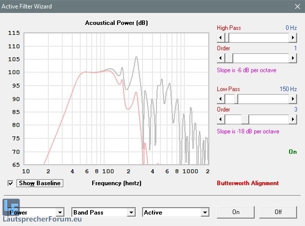

robo_klaus hat geschrieben: 11. Dez 2022 19:05 Bis 100Hz etwa würde ich sagen klingt es druckvoll und sauber.
Irgendwo darüber 150? gibt Songs bei denen es bei einzelnen Kicks hohl klingen können. Ich vermute das ist dann die erste Resonanzspitze aus der Simulation.
hier möchte mal dezent Einspruch einlegen.
mein Lonely.TH15 hat keine 1-e Resonanzspitze.
Das ist eben das, was meine "Weiterentwicklung des Jbell SS15" von Jbell SS15 unterscheidet. ;)
Die 1-e Resonanzspitze habe ich bereits bei der konstruktiven Planung geschafft so weit runter zu drücken, dass sie zum einen nicht mehr stört und zum 2-en das Frequenzband nach oben hin erweitert und somit eine höhere und flachere Trennung ermöglicht.
schau mal hier
Bei einer Trennung von 150Hz mit 18dB/Okt. hast du bereits keine störende Resonanzen mehr.
Dies ist aber nur bedingt in den kleineren VA-Räumen, wie deinem, möglich, sondern lediglich im Freien.
Im Raum ist es sowieso schwierig, hoch zu trennen.
Da muss zum einen das Top direkt über den Sub montiert werden und zum zweiten spielt die Bedämpfung des Raums eine wichtige Rolle, weil eben die Raummoden den Klang um ein vielfaches verbiegen.
