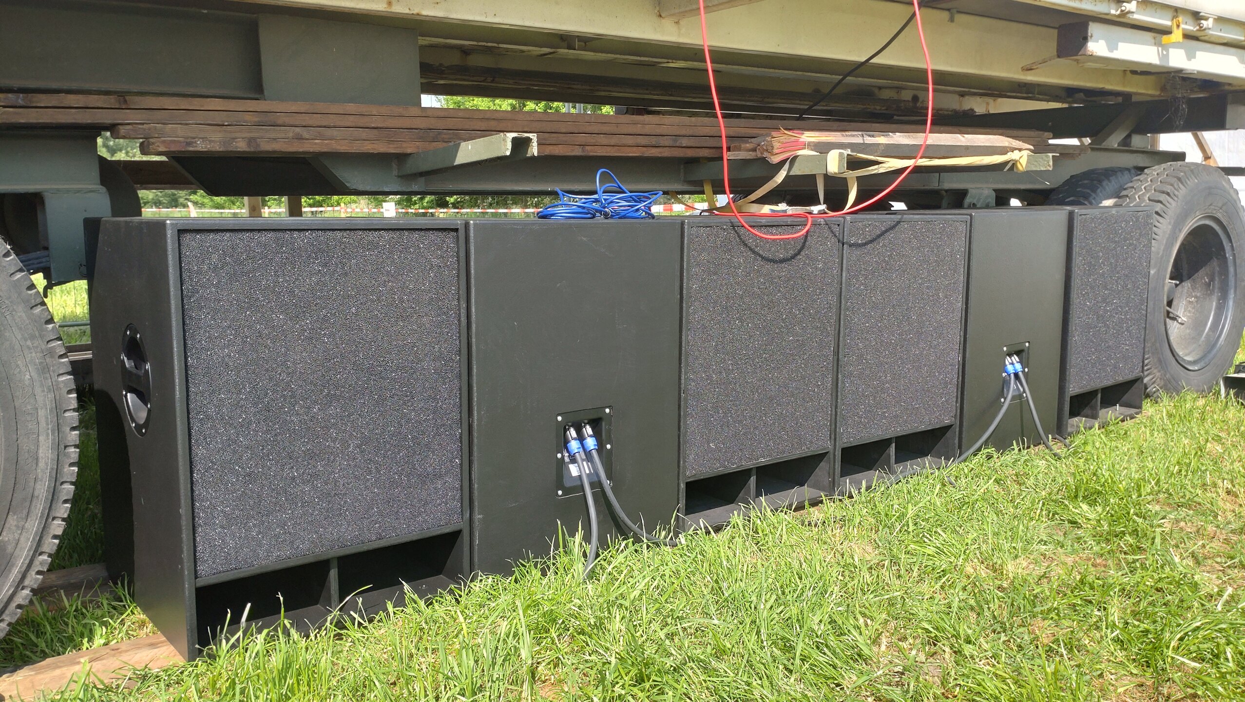

Guten Abend zusammen,
Ich hätte eine Frage zur Cardioid Aufstellung im Monocluster mit 6 Sub's.
Was ich im DSP einstellen muss ist mir bewusst, aber bei der Anordnung bin ich mir noch unschlüssig.
Bei der Anzahl von 6 Sub's, werden die in der Mitte gedreht, jeweils links/rechts die vorletzten oder die äußeren?
MFG
MFG

Danke für die Antwort, meinte aber ein Monocluster was in Reihe aufgestellt wird, durch Mangel am Platz direkt nebeneinander.
MFG

Jeweils den zweiten Sub von aussen umdrehen. Delay wird wahrscheinlich länger ausfallen, als rechnerisch nötig.

Hy, nur noch eine kleine Info zu dem Thema.
Hab wie in der letzten Antwort die Bässe angeordnet und hat super funktioniert.
Vielleicht hätte man mit Messen noch etwas mehr rausholen können aber dafür hat es erstmal gereicht.
