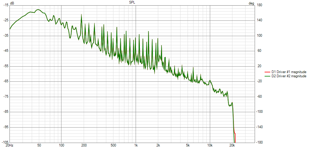

Hab gerade mal das Spektrum gezeichnet, auch in kürzeren Teilpassagen.
Was mich skeptisch macht ist, dass über 20kHz überhaupt nicht mehr viel los ist, was man hören könnte.
Er sagt ja auch, dass er es laut machen muss, um 21kHz zu hören, warum sollte er es also im Song hören, wenn es von vieeeeel lauteren Tönen unterhalb 20kHz maskiert wird....?
Hier das Spektrum des ganzen Songs (Hann Window 65,5k Samples)
Ich hab den Song auch in kleinere Stücke zerlegt, aber nirgendwo war nennenswert Pegel um und über 20kHz.
Ich würde sagen, dass da was anderes passiert ist.
Ich find die 18 von 20 auch nicht sooo beeindruckend.
Klar ist die Einzelwahrscheinlichkeit sehr gering, aber bei mehrfachem wiederholen des Versuchs kommt man schnell in den einstelligen Prozentbereich, wo es dann statistisch wieder schwierig wird. Beim Kniffel hat man auch ne Einzelwahrscheinlichkeit von nur 4,6 Prozent pro Wurf, aber 60% über die ganze Runde.
Er spezifiziert ja nicht, ob er den Versuch 1x oder 100x durchgeführt hat um zu dem Ergebnis zu kommen oder?
