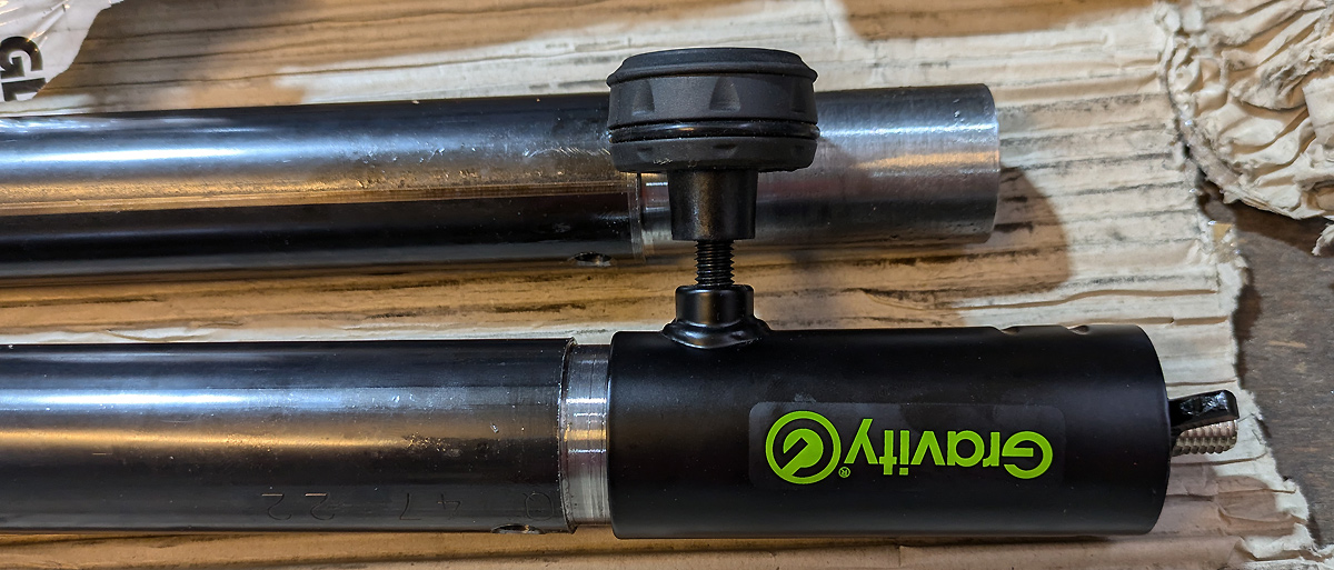

Ich meinte tatsächlich einen Adapter, der auf 38 mm Außendurchmesser passt. Denn ich habe folgendes Stativ:
https://www.kirstein.de/Lichtstative/Sh ... verse.html
Das innerste Rohr hat einen Außendurchmesser von 38 mm. Ich hatte wohl fälschlicherweise gedacht, dass das ein übliches Maß ist. So wird der Adapter jetzt eine Sonderanfertigung. Ich habe ein 38 mm Rohr mit 3,2 mm Wandstärke bestellt. Das eine Ende drehe ich auf 35 mm runter und mache noch ein Loch für den Sicherungsstift rein, dann ersetze ich damit bei Bedarf das innerste Rohr des Stativs.

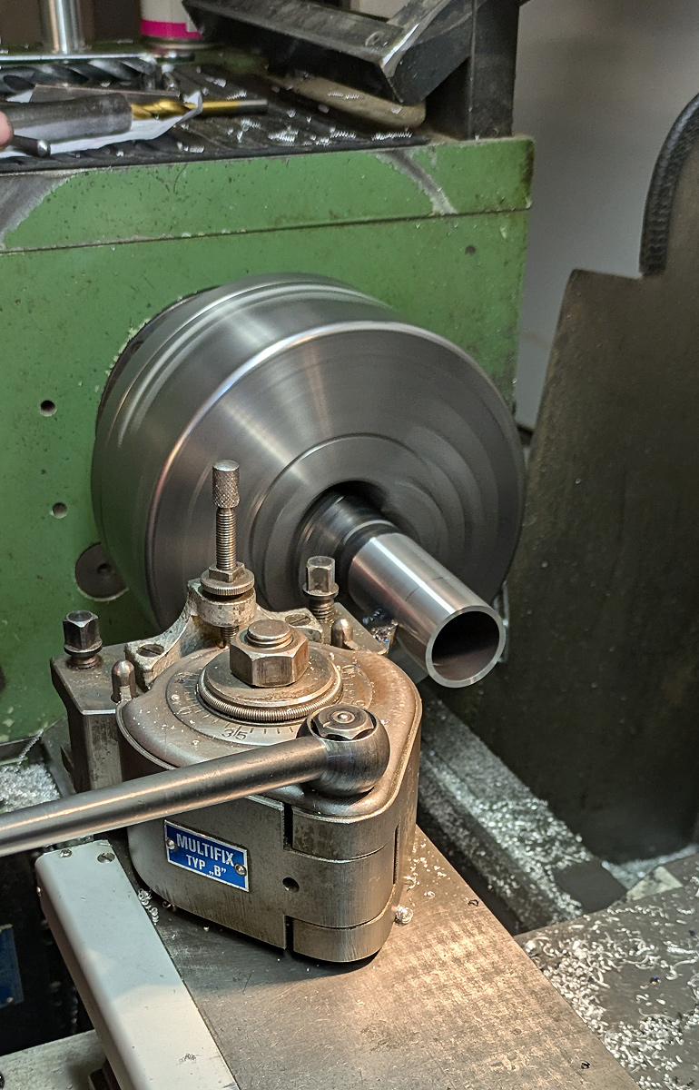

Gesagt, getan. Da ich kein ausreichendes Metallwerkzeug habe, war ich in einer offenen Werkstatt.

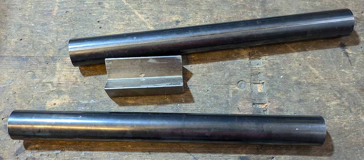

Hier das Ausgangsmaterial, Stücke mit 38 mm Außendurchmesser und 3,2 mm Wandstärke:
Ich musste etwas suchen, bis ich schließlich bei eBay einen Anbieter dafür gefunden habe. Der mir prompt beim ersten Mal Ware mit falschen Maßen geschickt hat, aber die richtige wurde schnell nachgeliefert.

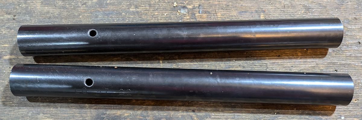

Schonmal mit Löchern für den Sicherungsstift:
Dann ab damit auf die Drehbank:
Da ich vor 30 Jahren zuletzt was gedreht habe und die Maschine dort ohne Kurs nicht benutzen darf, war der Mitarbeiter der Wekstatt so nett, das für mich zu machen. Von den 3,2 mm Wandstärke sind noch 1,7 mm übrig, das sollte stabil genug sein.
So sieht das Ergebnis aus:

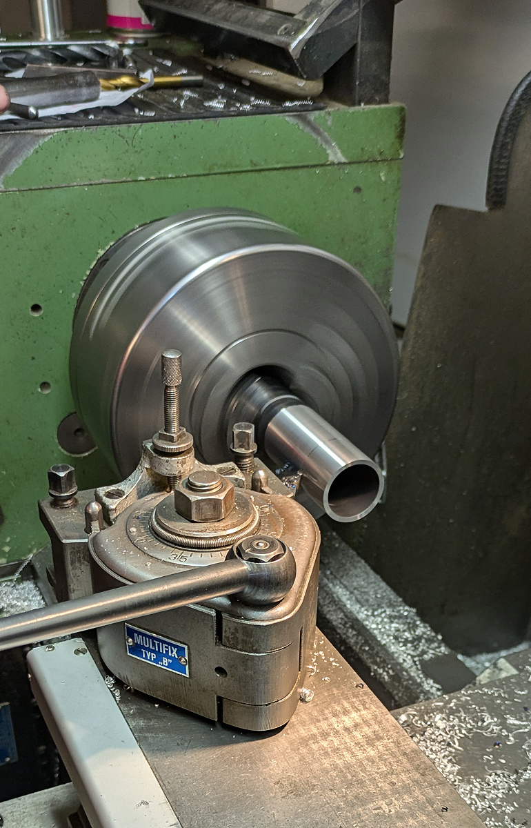

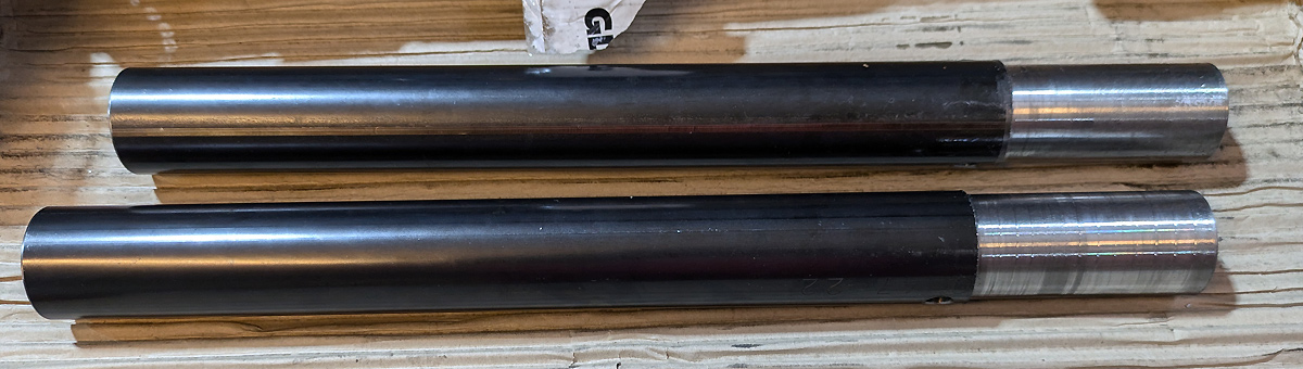

Passt:
Die Adapter stehen gut 30 cm in das Rohr des Stativs rein, das dürfte genug Halt geben. Die Klemmung macht auch einen verlässlichen Eindruck. Jetzt kann ich also meine Lichtstative für Lautsprecher missbrauchen!
