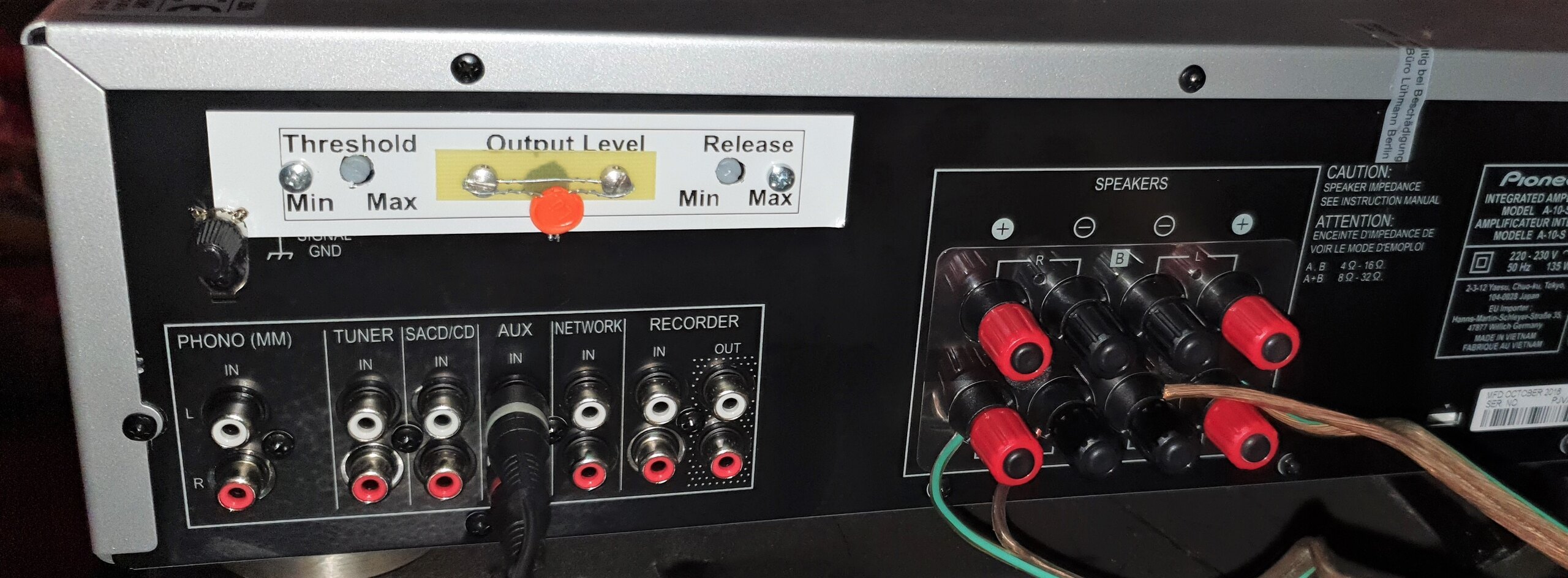

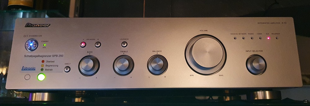

Wir haben in der Firma Hifi-Voll-Verstärker mit internen Limiter ausgerüstet. Ist aber technisch aufwändig (teuer). Und indiviudalanfertigung die noch nach Südafrika müsste.
ist die Frage ob so ein Verstärker von der Funktionaliztät ausreicht. Man kann aber auch den Sonoro beibehalten und dessen Pre-Out nutzen. Am einfachsten kannst du da einen Verstärker mit integriertem DSP (mit Limiter im DSP) anschließen. einfachste Lösung https://www.thomann.de/de/the_t.racks_d ... ni_amp.htm die 50w@4ohm reichen locker für die omnes mit 94db 1w/1m und 4 ohm.
zwar ohne passwortschutz. aber das mini usb kabel + software wird wohl keiner dabeihaben
Am allerbesten wäre ja noch eine Zeitsteuerung die von zB 9pm bis 9 am automatisch leiser macht oder? Sowas gibts im PA Bereich. zB DATEQ SPL 2 TS. Dazu dann noch einen einfach 2 kanal PA Verstärker. t.Amp s-100 oder so

@ Kerne - könnte man das auch beim Sonoro einbauen? Wenn ja, was würde das kosten? Den SA300 hab ich mir angeschaut, der wird tatsächlich nicht mehr gebaut, ich bin allerdings gerade bei Freunden in Florida, hier bekomme ich ihn noch für 214 $. Allerdings bräuchte ich dann zwei davon, weil er nicht stereotauglich ist.
