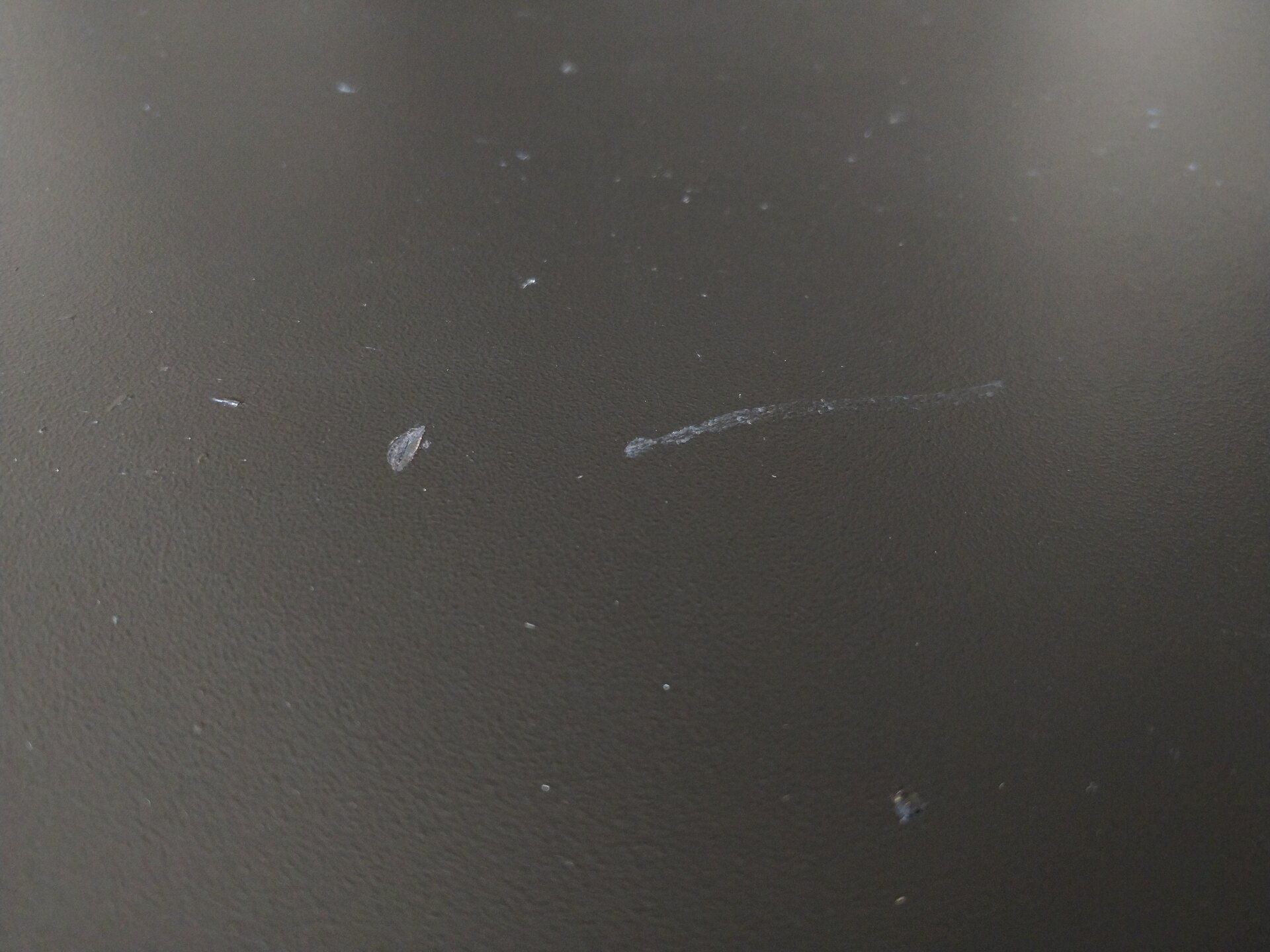

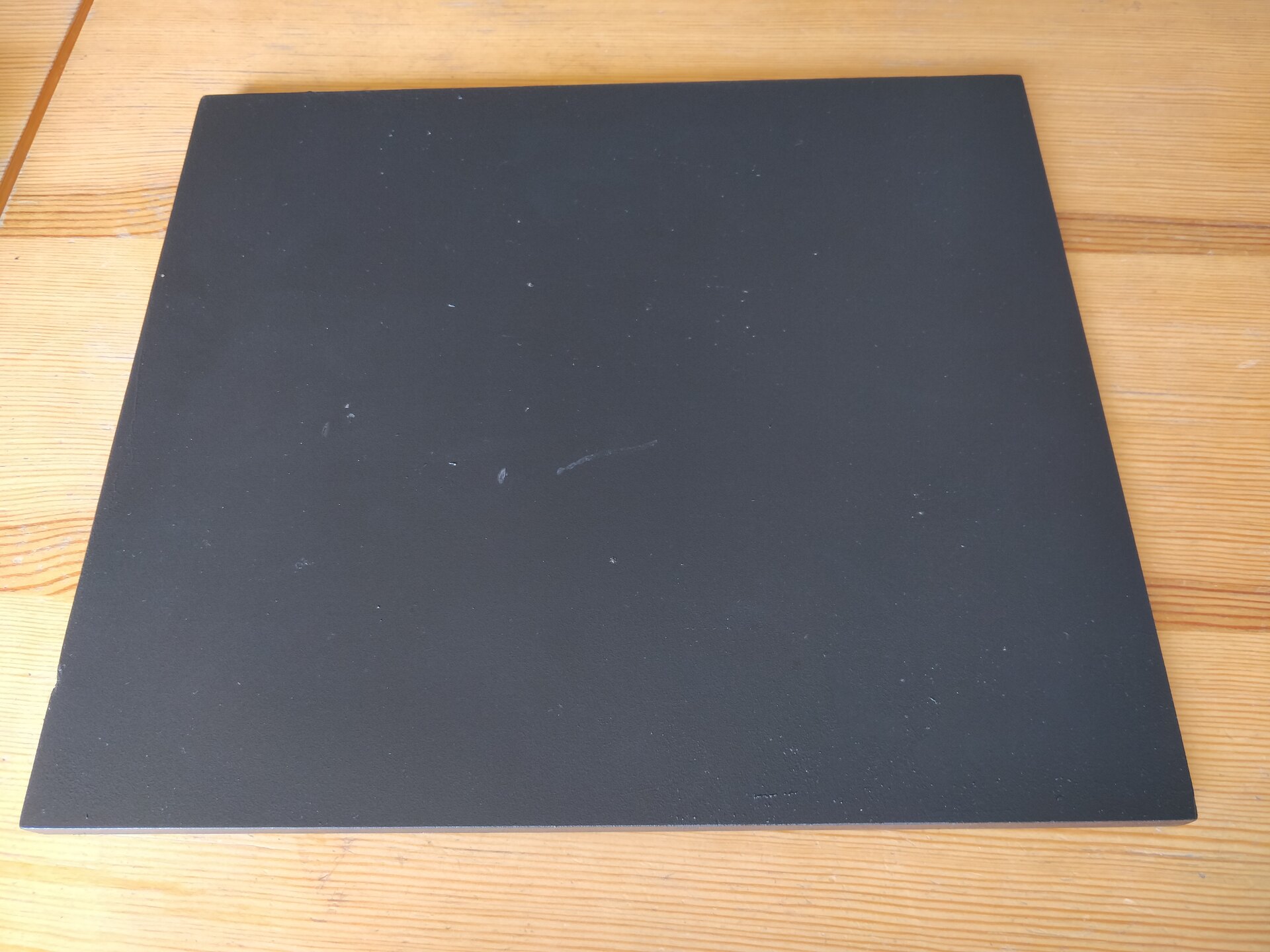

Spoob
Themenstarter - Lagerputzer
- Beiträge: 20
- Registriert: 29. Nov 2020 20:56
Re: Warnex auf Siebdruckplatte
Hab mal einen kleinen Test gemacht. Nur angeschliffen und ein Auftrag Warnex mit glatter Rolle. Macht nen ganz guten Eindruck. Hab n paar Kratz- und Stoßtests gemacht und da ist jetzt zumindest nichts abgeplatzt. Unten n paar (wahrscheinlich nicht allzu aufschlussreiche) Bilder. Ich bin vorsichtig optimistisch, dass sich n vernünftiges Ergebnis erzielen lässt.
