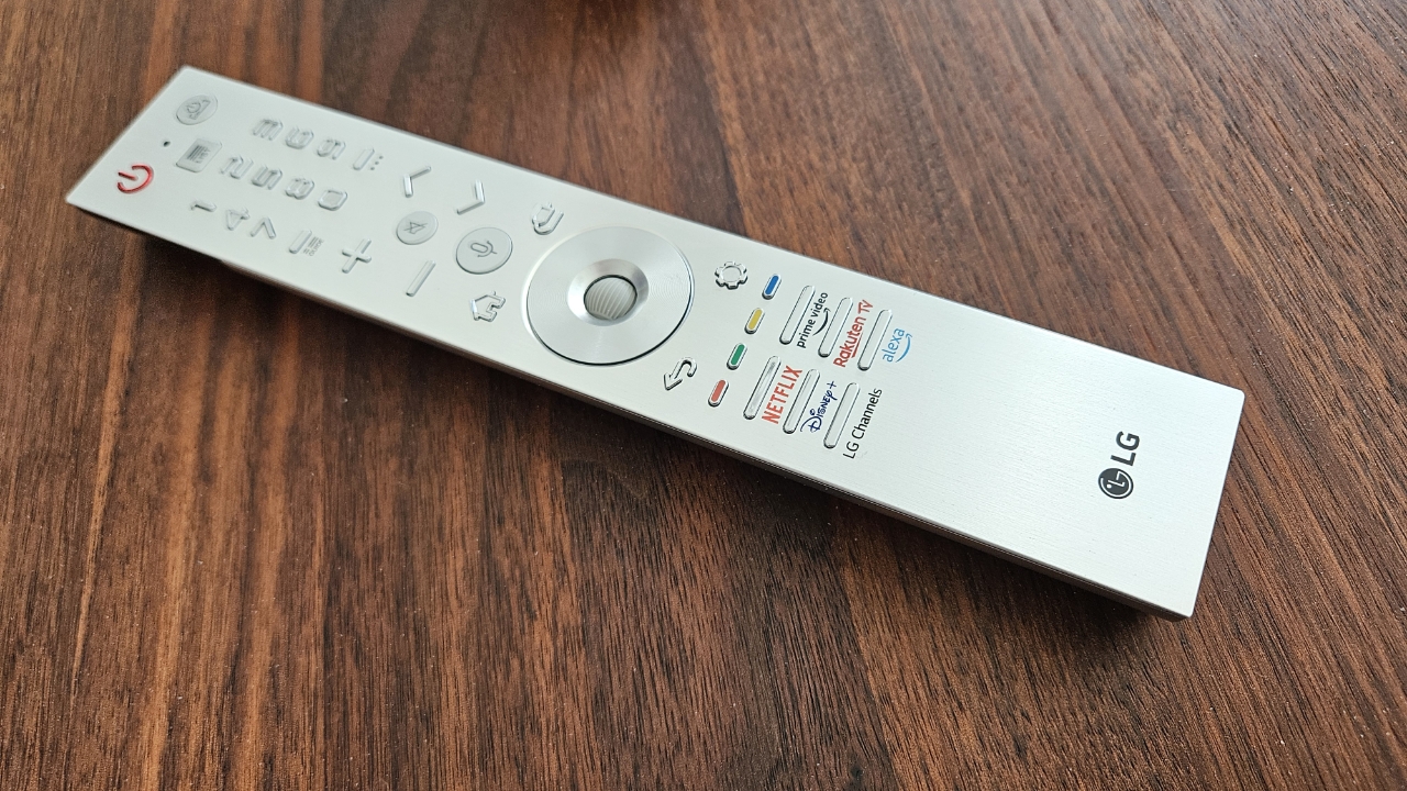

Okay, es hat sich nur verbessert. Bei 4K Material nehme ich es gar nicht mehr wahr. Ich habe extra noch mal zwei HD Serien bei Prime angeworfen, bei denen es mir zuvor wirklich störend und oft aufgefallen war. Habe jetzt 20 Minuten lang geschaut, in dieser Zeit habe ich 3 Mal ein Stocken wahrgenommen. Das ist deutlich besser als vorher, zumal nun jedes Mal ein Szenenwechsel der Auslöser zu sein schien. Der Prozessor scheint nicht gut mit einem schlagartig völlig anderem Bildinhalt klarzukommen.
Aber dieses Stocken mitten drin, z. B. Raumschiff gleitet von links nach rechts und mittendrin stockt es 1x völlig grundlos, das scheint weg.
Übrigens war das auch mein Hauptkritikpunkt (zusammen mit der schlechten Fernbedienung und der nervig verschachtelten Menüführung und der verknitterten Panel-Oberfläche) am Philips OLED 807 letztes Jahr: Der hat bei wirklich jedem Szenenwechsel gestockt.
Deswegen frage ich mich: Kann der angepeilte Panasonic das dann besser oder ist das ein verbreitetes Problem?

An alle 2023er LG Besitzer:
Die Magic Remote Premium PM23GN hat endlich den erhofften Preissturz hinter sich gebracht (wahrscheinlich, weil die neuen 2024 TV nun raus sind).
Ist von 200EUR+ bei div. Anbietern auf 50 EUR gefallen.
Ich hab sie schon hier:
Funktion einwandfrei wie die normale, aber schwer, metallen, silber, erhabene Knöpfe, sauber verarbeitet ... und optisch ein absoluter Leckerbissen.
Nur eine Beleuchtung fehlt weiterhin.
Trotzdem ein No-Brainer für Enthusiasten bei dem Preis.
