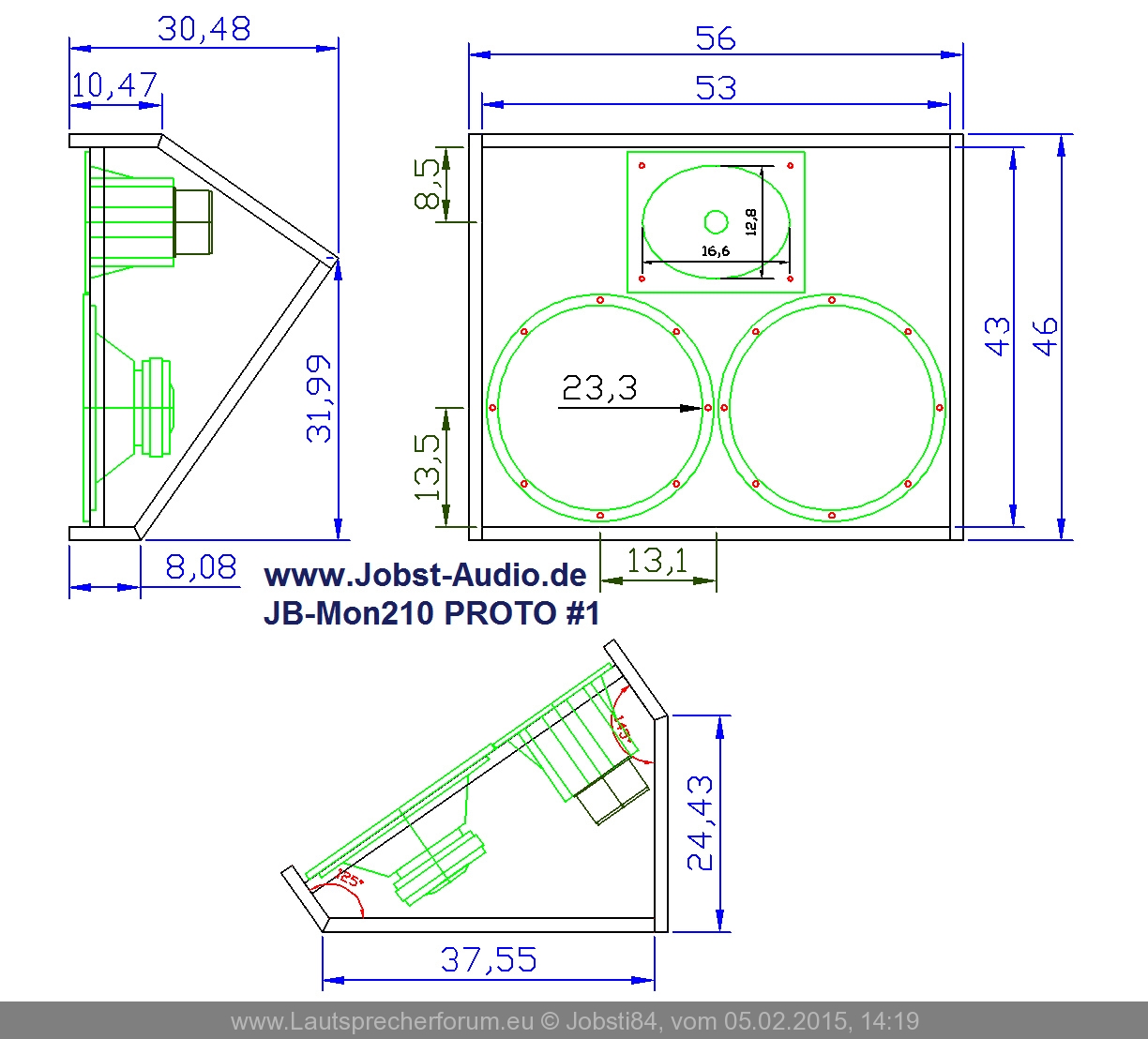

Ok, wenn Du einen Plan machst kann ich gerne mal einen Proto bauen.
Wäre vielleicht interessant irgendwas mit nem Koaxial Speaker zu basteln.
Aber bei Adam Hall hab ich da nur was von BMS in 12" gefunden und das wird definitiv dann was für die JM Serie

Re: aktiver Monitor für Bühnen
Mit 55° Schräge
Ok ich schraube die Tage mal einen zusammen. Ich melde mich wenn er fertig ist.
