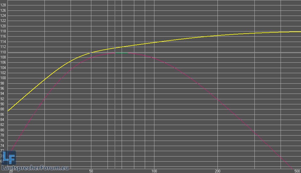

Mit deinen Daten mal simuliert, im JM-Sub112
Entgegen dem Qts, kann man dem Ding bis zu 75Liter verpassen, Tuning zwischen 42-44Hz.
Da dies ein Gitarrenlautsprecher ist, würde ich von unter 4mm Xmax ausgehen, somit habe ich mit 100W simuliert.
Der Pegel fällt untenrum gut ab, somit muss ein etwas bedämpfender Tiefpass gesetzt werden, wie LR oder Bessel,
in der Simu mit LR24 bei 100Hz und 32Hz LR24 Hochpass (Pink).
Das entspricht einem durchschnittlichen Pegel von 107dB in WinISD, wie üblich können wir 2-3dB drauf rechnen und +6dB für Bodenaufstellung, macht praxisnah circa
115dB Halbraum als MaxSPL.
Schätzungsweise wird der Sub recht flott, dafür aber sauber klingen, für die Jugend vielleicht etwas "dünn" vom Sound. Aber Versuch macht kluch :top:
Ein halber JM-Sub212 (oder eben als 212er) passt wie ich finde ganz gut,. bzw. guter Kompromiss.

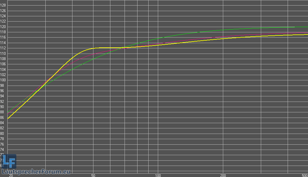

Hier zum Vergleich mal
45L - Pink - Circa ein halber JM-Sub212
75L - Gelb - Großes Gehäuse
25L - Grün - In einer Gitarrenbox
Pegel Simuliert bist jeweils 3,8mm Xmax.
Für das bissel Pegel (1-2dB) unterhalb 50Hz, wären mir 67% mehr an Volumen nicht Wert, was am Ende in einem circa doppelt so großen Gehäuse resultiert.
Kann man aber machen, falls man den Platz hat ;)
Wobei er dank 60% höherer Gruppenlaufzeit fetter klingen könnte, nicht unbedingt durch das bissel mehr Pegel untenrum.
