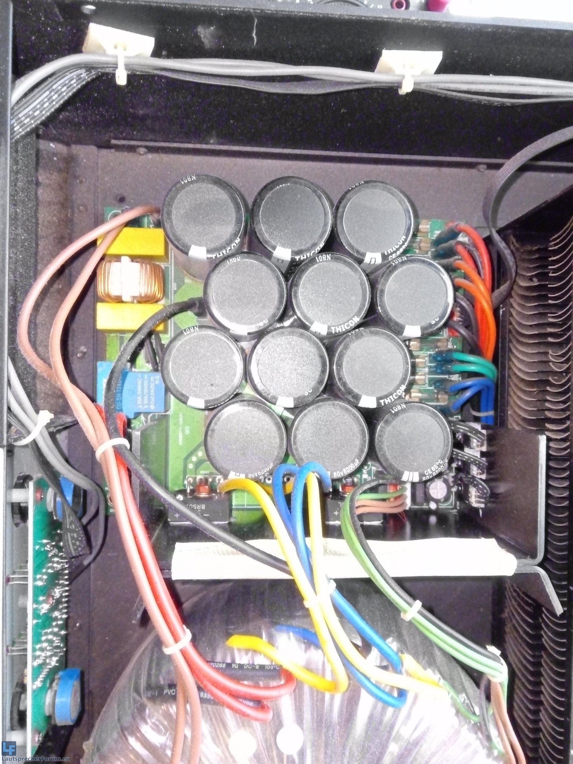

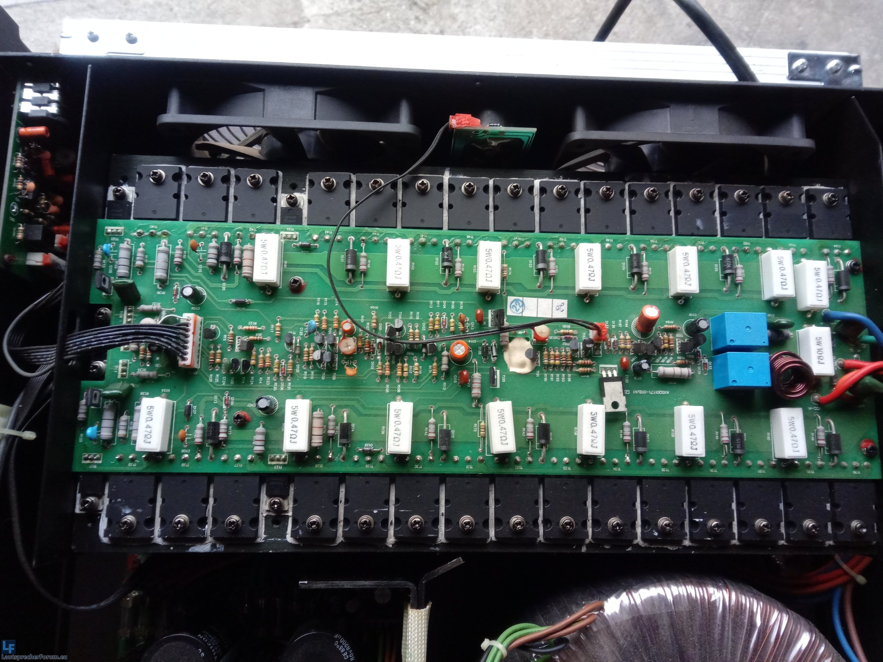

Hallo in die Runde,
heute hat leider meine Proline 1800 den Dienst verweigert. Die Symptomatik gestaltet sich folgendermaßen:
Gerät normal eingeschaltet --> Kurzes knacken im Gerät. Nach etwa 10 Sekunden ein elektrisches Zischen im Gerät + Rauchentwicklung --> Strom abgeschalten und den Amp mit in die Werkstatt genommen. Dann ging erstmal nichts mehr mit der Kiste.
Also aufgeschraubt:
Die Verstärker entstaube ich ja regelmäßig. Demnach sah alles so aus wie es soll, optisch ist kein Fehler sichtbar. Alle Sicherungen waren intakt.
Wenn nun der Verstärker Strom bekam kam sofort der FI. Einen Fehlerstrom konnte ich nicht finden, der Einschaltstrom war jedoch viel zu hoch.
Also lag meine Vermutung an einem Defekt in der Stromversorgung / Netzteil. Ein Kurschluss ist lt. Multimeter nicht vorhanden, am Transformator sind 30 Ohm Messbar.
Also habe ich waghalsig mal einen Einschaltstrombegrenzer davor geklemmt. Das Einschaltrelais macht nichts. Die beiden NTC`s jedoch waren der Grund für die Rauchentwicklung und fingen auch nach wenigen Sekunden an Rauch von sich zu geben. Also fließt hier ein zu hoher Strom. Die frage ist nun warum. Hat das Einschaltrelais einen Defekt? Es kann ja sein das jemand hier diesen Fehler kennt oder weiß woran es liegen könnte. Ich bin mit Multimeter und Oszi bewaffnet und weiß wie man Kondensatoren kontrolliert entläd. Allerdings großartig herumdoktern möchte ich aufgrund mangelndes Wissen.

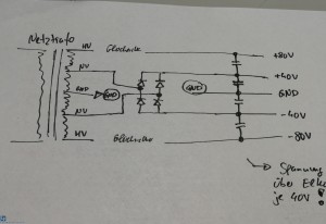

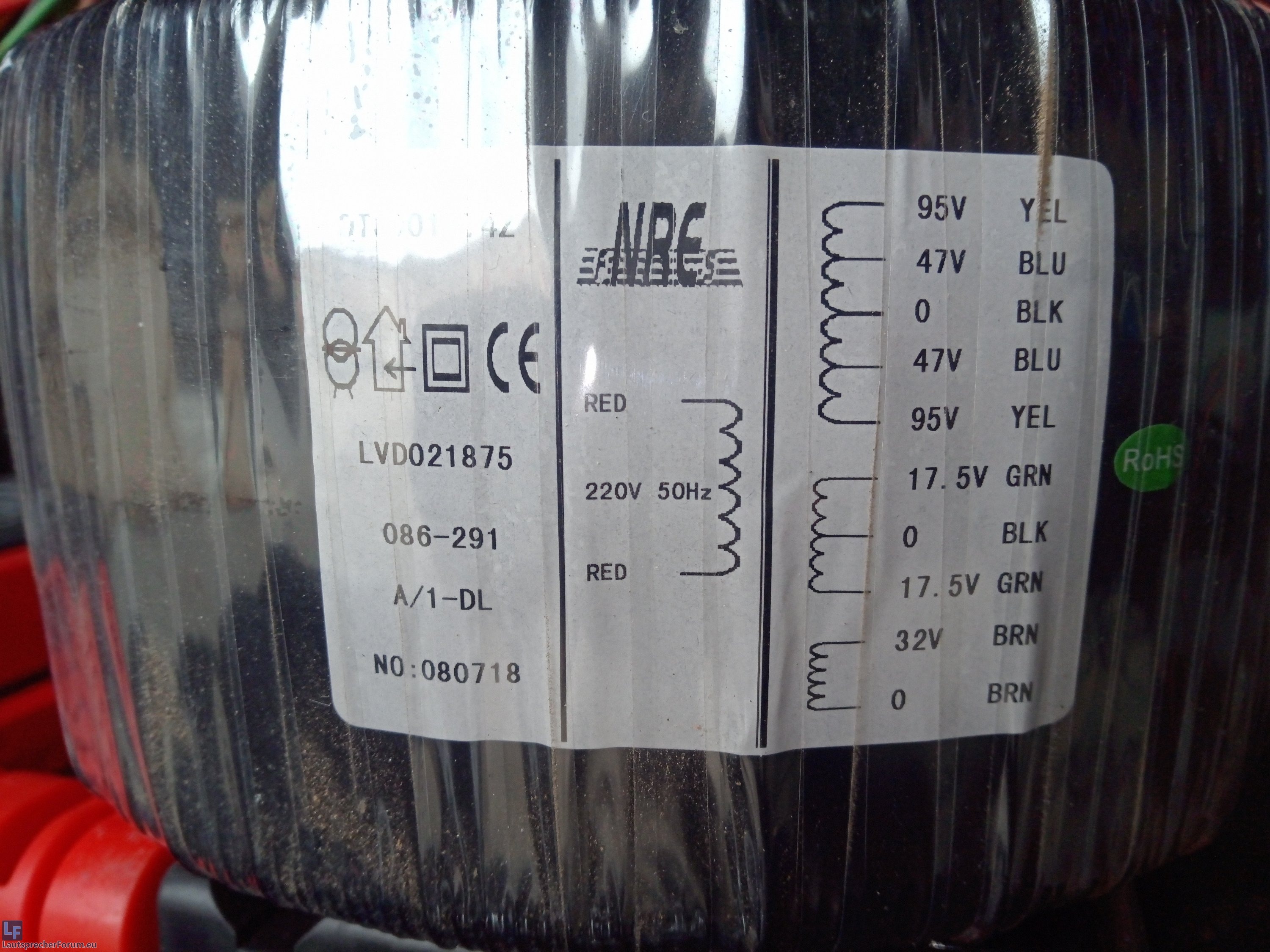

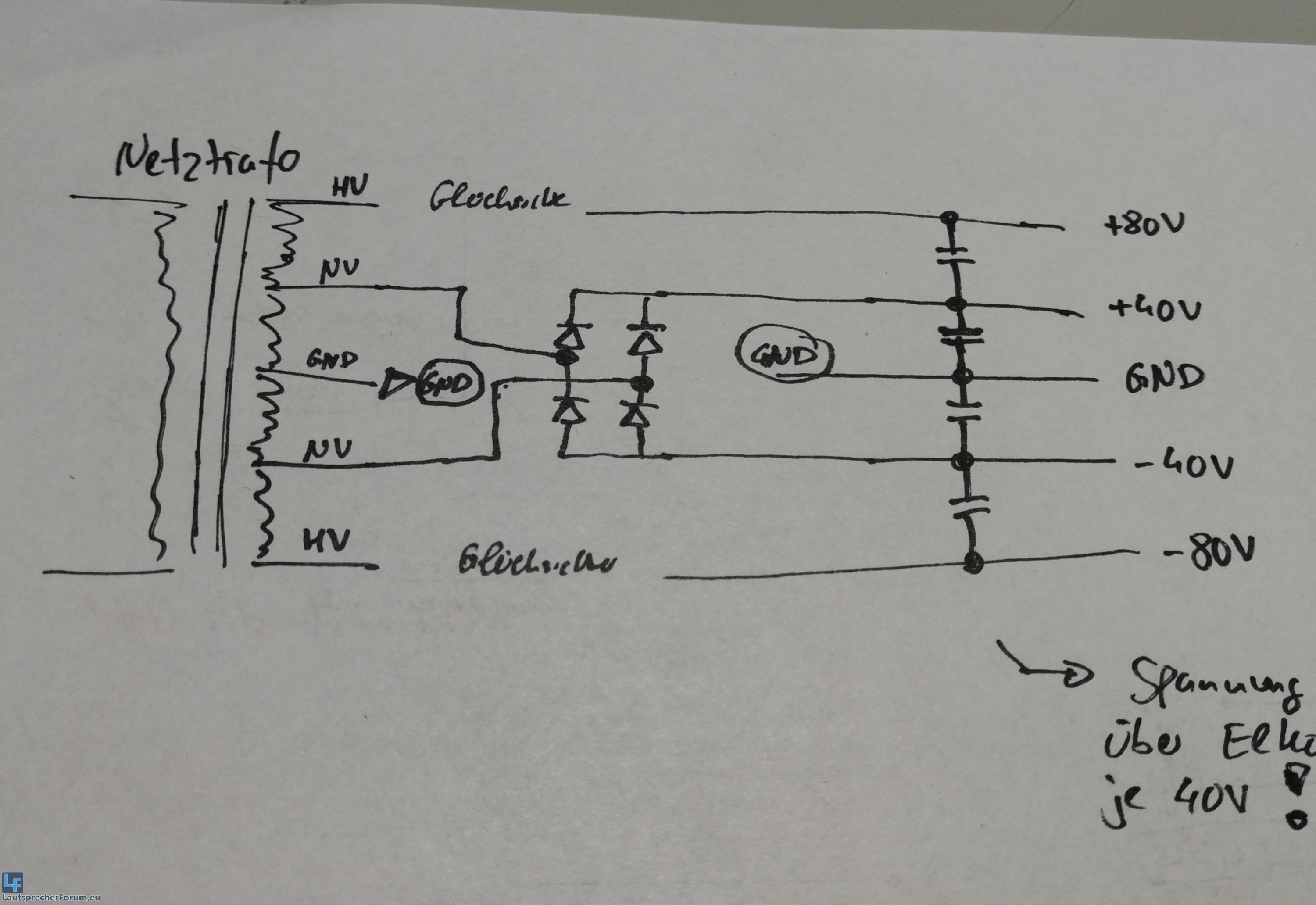

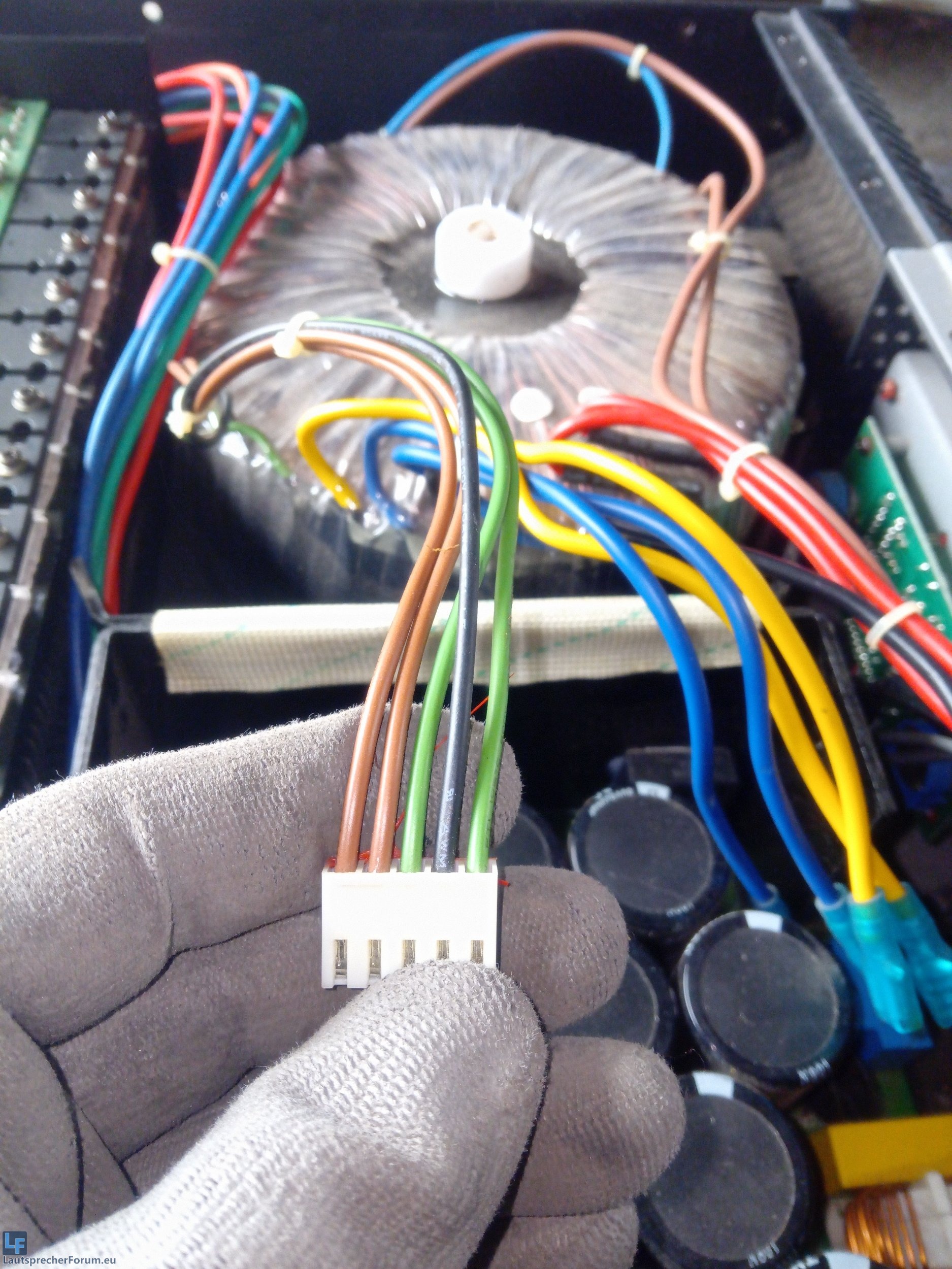

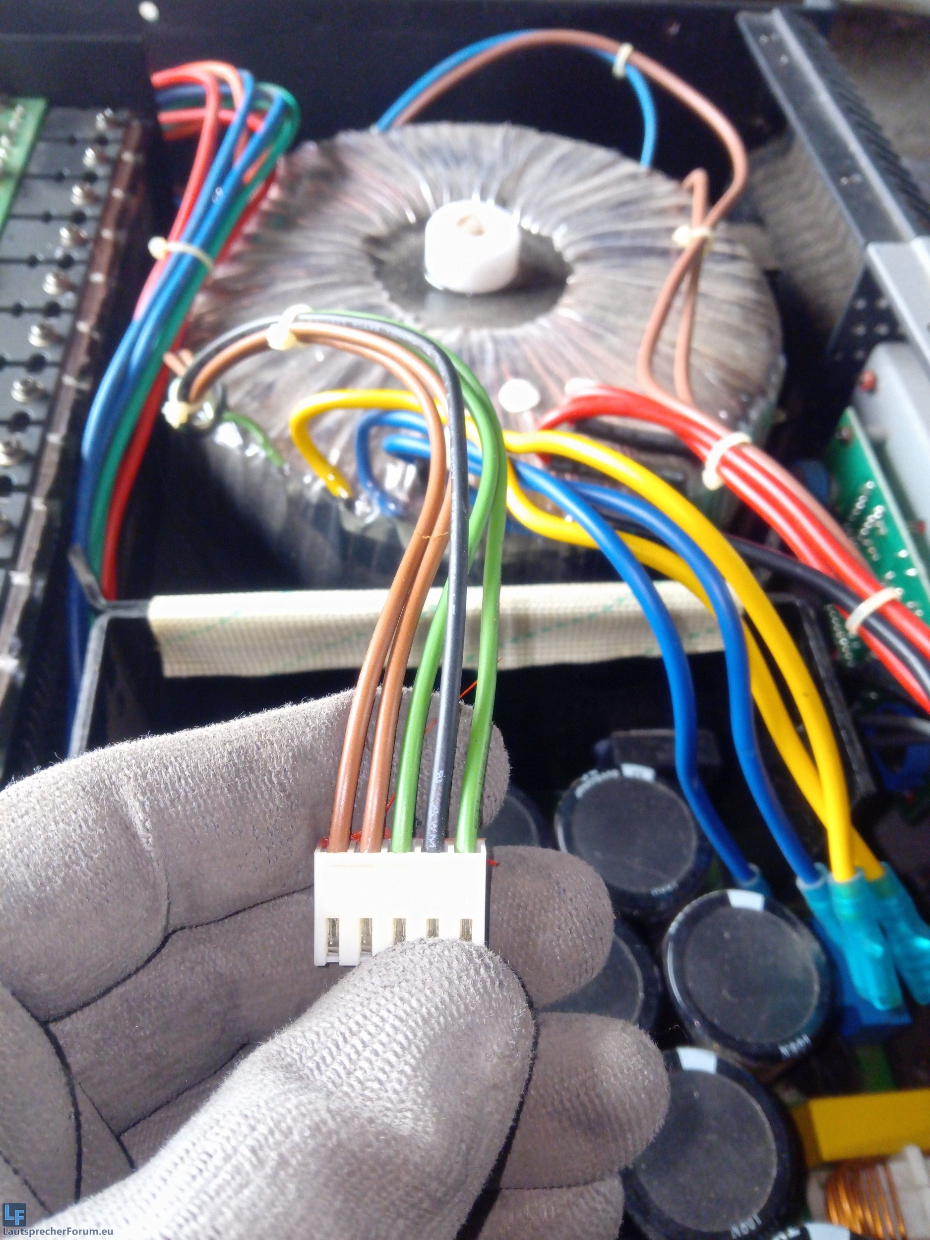

Ich habe heute noch etwas gemessen. Dieses schwarze Kabel hier ist doch die Masse im Transformator oder? Jedenfalls hat es Anschluss zum Gehäuse. Wenn ich nun einen Widerstand von 0,7 ohm zu dem grünen Kabel Messe, glaube ich das es sich dabei um den berüchtigten Fehler handelt?!

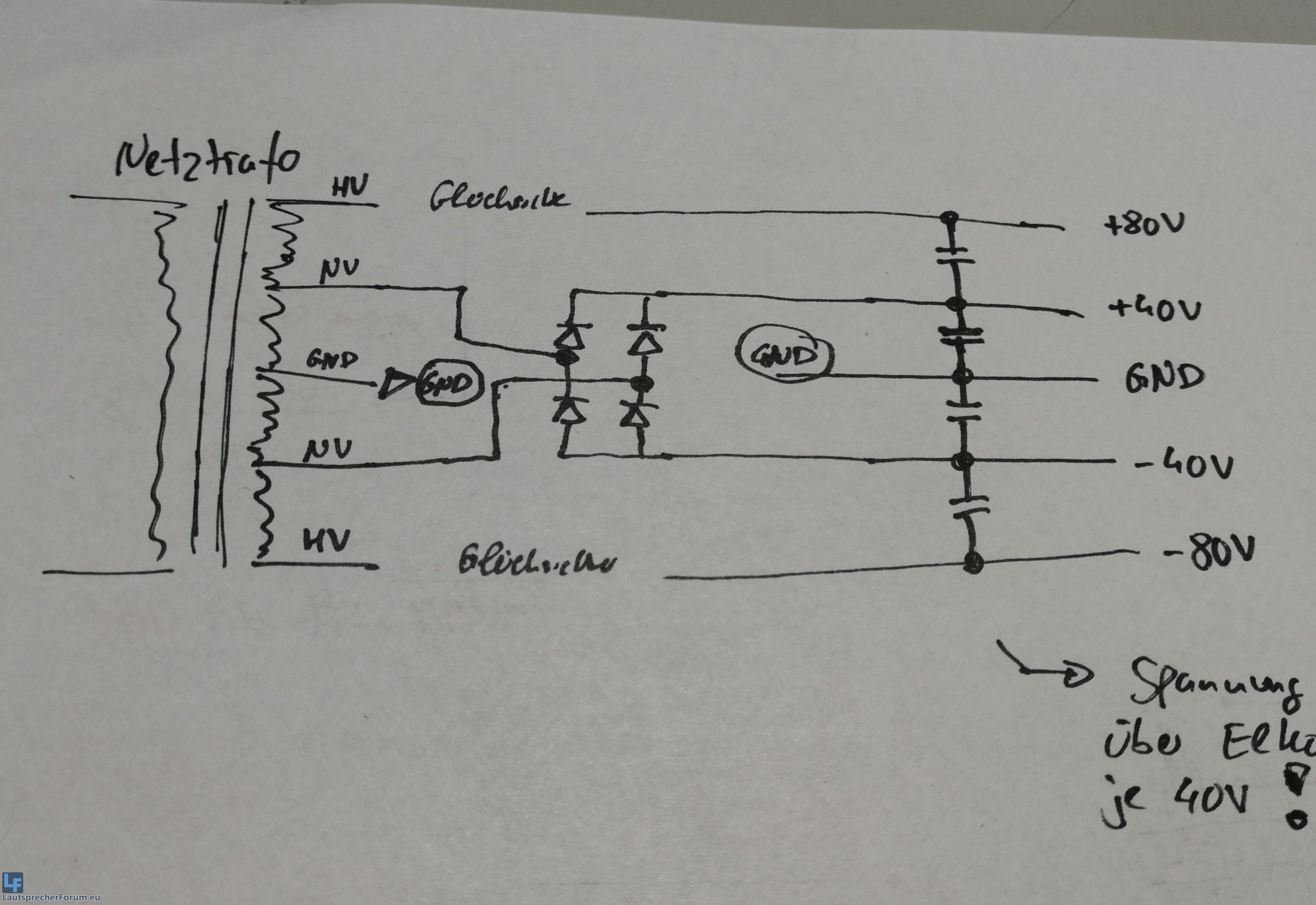

Ich habe gerade den Aufkleber mit dem Schaltbild entdeckt. Es handelt sich nur um eine symmetrische Spannung. Dann ist die obige Messung natürlich richtig und der Travo in Ordnung!
PPS: Mit Trenntravo gemessen und die ordnungsgemäße Funktion bestätigt! Alles auf der Sekundärseite funktioniert einwandfrei.

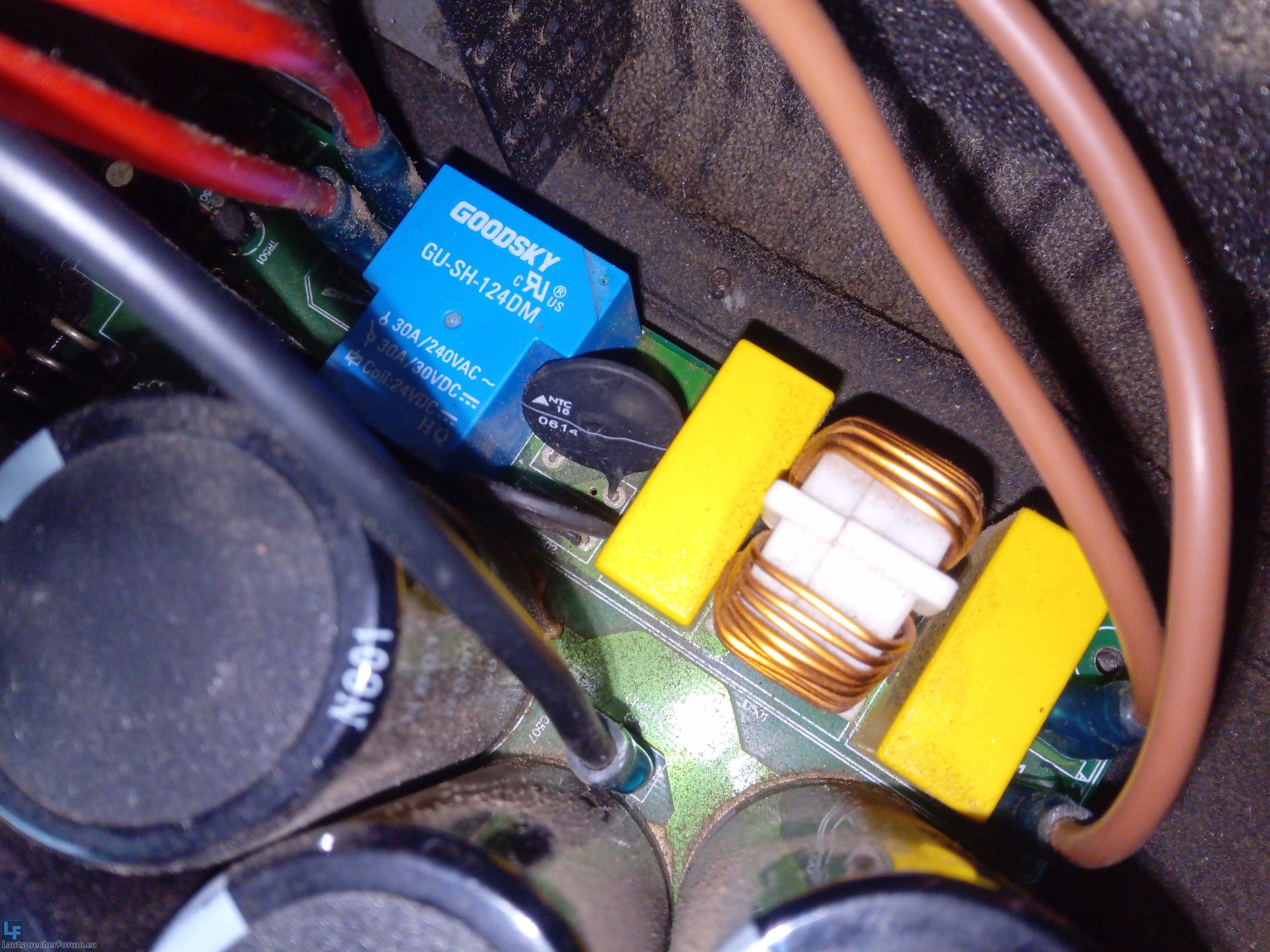

Daher kann es nur noch das blaue Relais sein. Das habe ich nun bestellt und baue es die Tage mal ein. Anschließend werde ich erneut berichten

Kenne die Endstufe nicht, aber das was du da in der Hand hast sieht für mich nach kurzen Sekundärwicklungen aus.
Das wäre jetzt nicht ungewöhnlich das die relativ niederohmig sind. Grün/schwarz/Grün ist wohl sowas wie +18/0/-18.
Von Masse würde ich nicht sprechen, das sieht so aus wie die Mittelanzapfung der Windung die von Grün-Schwarz-Grün geht.
Zwischen Grün und Grün solltest du also etwas wie 1,4R messen.
Da ein Transformator ~Uout = (N2/N1)*Uin ist, muss die Sekundärwicklung deutlich kürzer sein für Uout << Uin
Des weiteren stört ein Windungsschluss sekundärseitig nicht, das Einzige was da passier ist das die Spannung einbricht (N2 sehr klein)
Die ~32VAC sehen für mich nach houskeeping aus, daran wird sehr wahrscheinlich auch das Relais betrieben, inkl. dessen Steuerung, wenn es sich um mehr als nur ein RC Glied handeln sollte.

Heute habe ich das Relais getauscht. Dieses schaltet nun durch wie es soll, das funktioniert. Beim prüfen der Platine ist mir aufgefallen das zwei Kondensatoren (Becherelkos) einen Kurzschluss haben. Äußerlich schaut aber alles sehr gut aus.

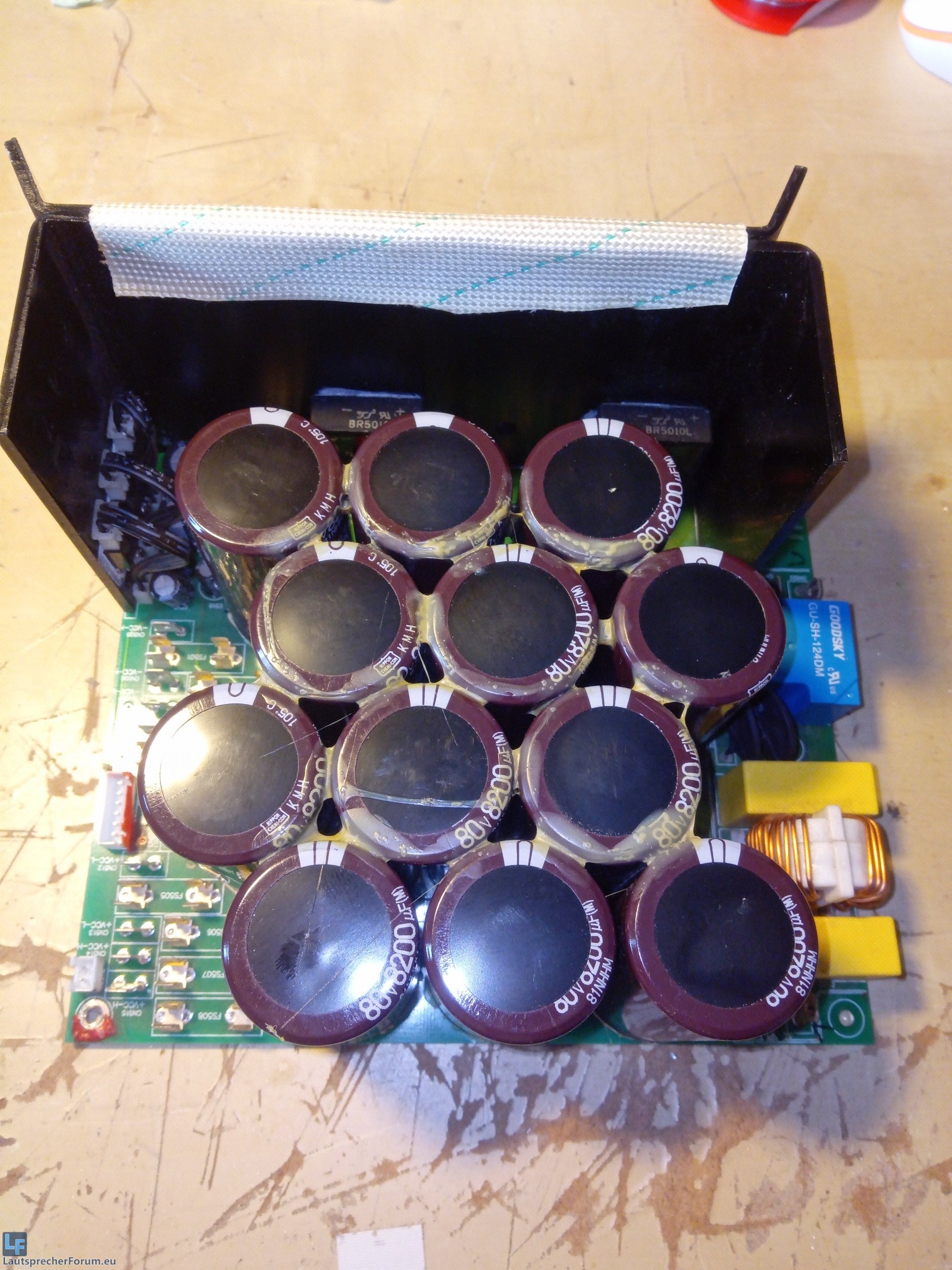

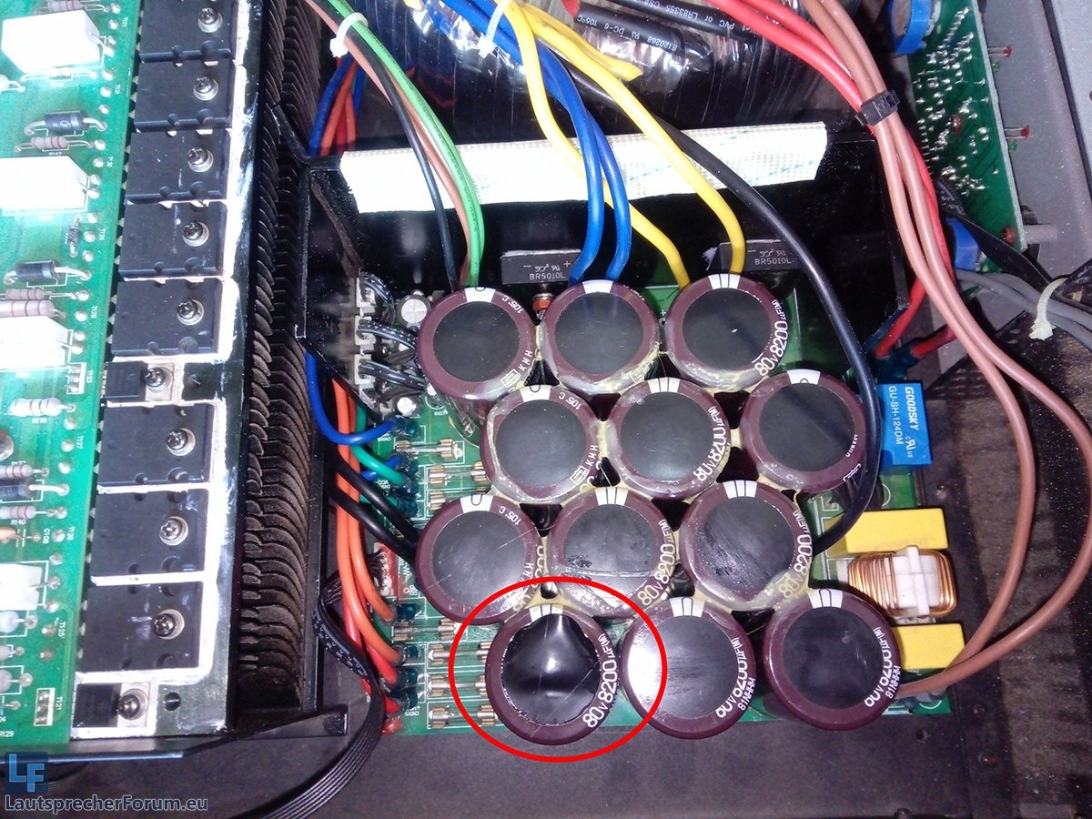

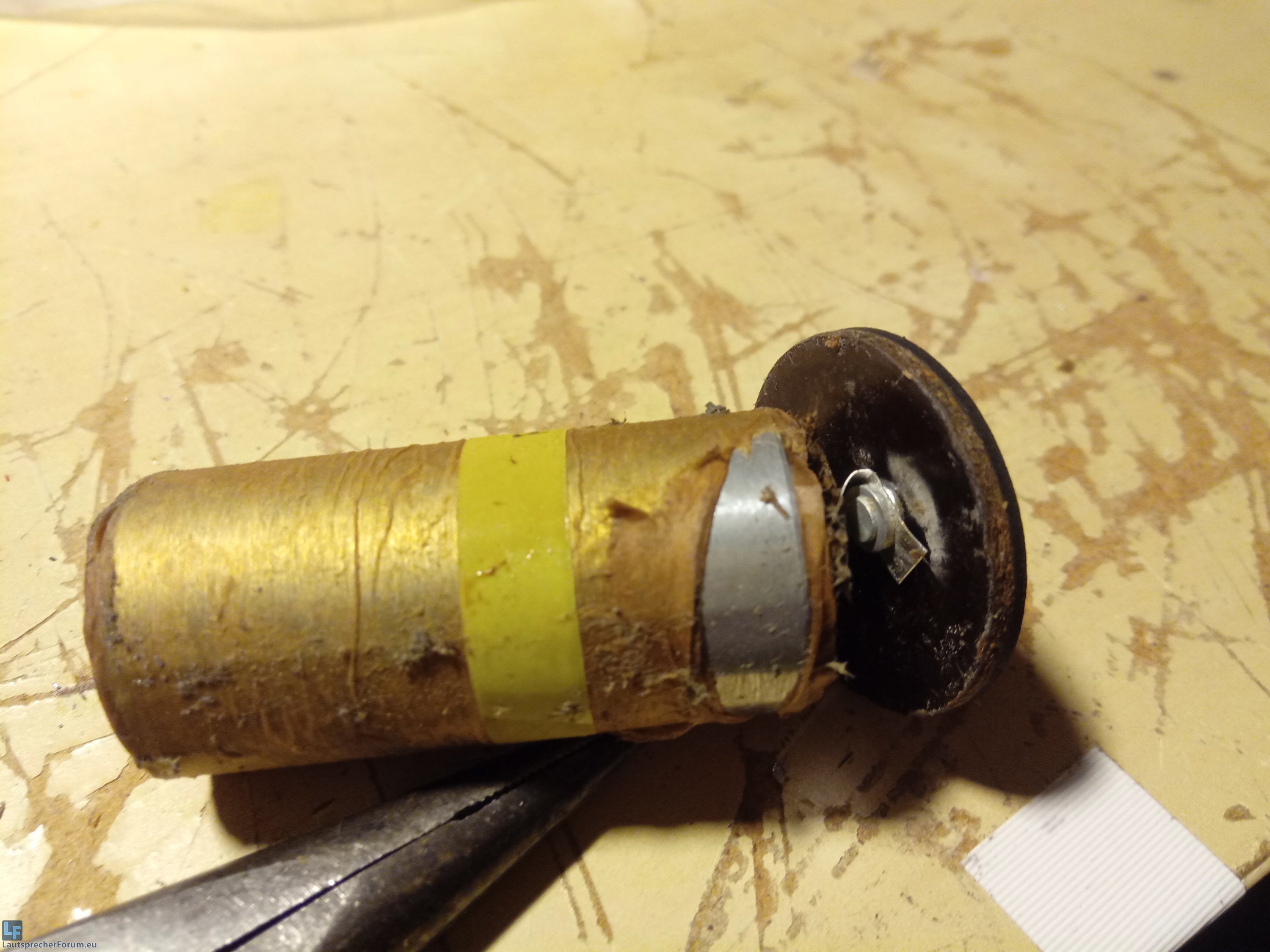

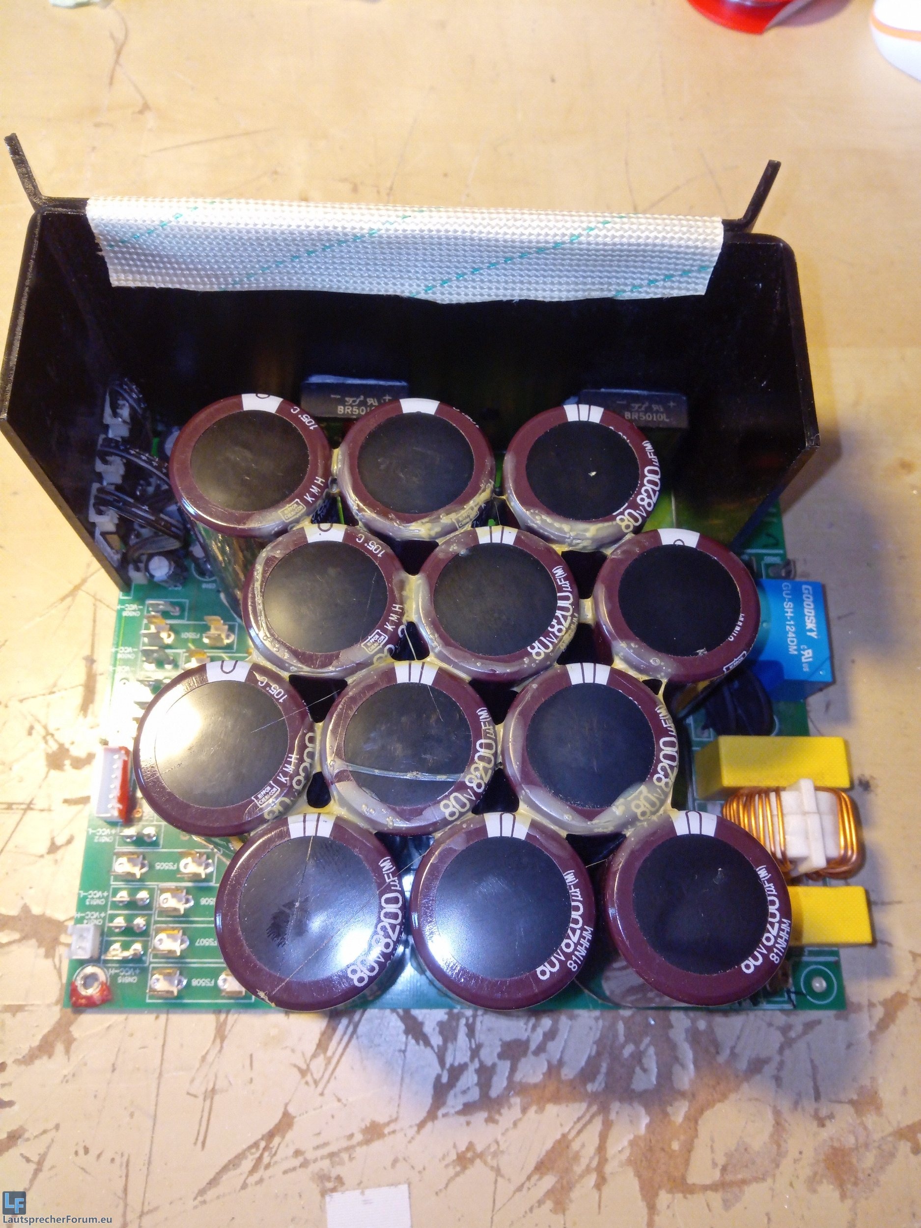

Doch zwei Stück sind definitiv defekt!
Ich habe die erst kontrolliert entladen, heraus gelötet und gemessen --> Durchgang!
Hier mal das Bild eines ausgebauten Elkos. Es gibt sogar eine kleine Brandspur am Anschluss zum Pin,

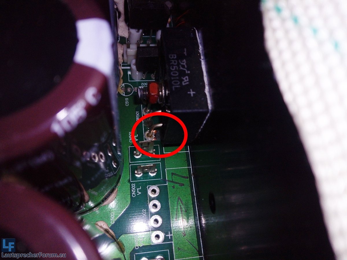

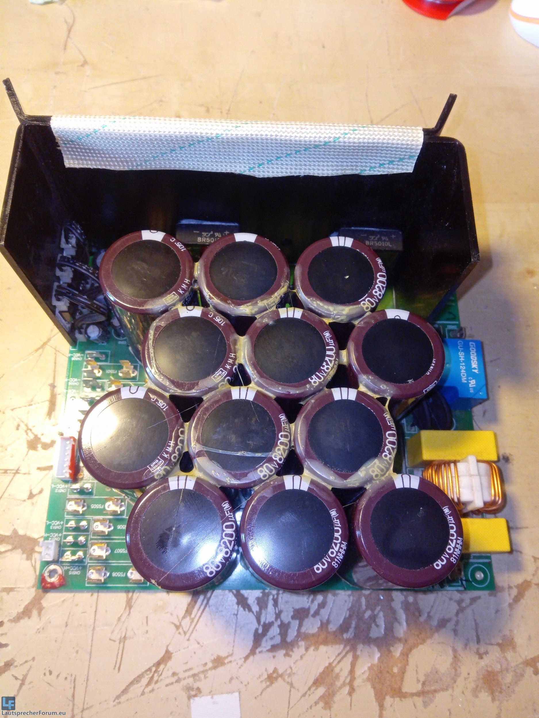

Ich habe die Platine mal wieder ausgebaut und festgestellt das der Defekt wohlmöglich aufgrund eines Defekts auf der Platine an einem der Brückengleichrichter die Ursache war. So musste die geforderte leistung statt von 12 nur von 6 Kondensatoren gepuffert werden. Aber dann dürfte doch nur Leistung fehlen oder? Das die Kondensatoren dann derart heiß werden?
Ich denke das beste wird es sein die Kiste nochmal zu reparieren und dann als "gebraucht" schnellstmöglich wieder los zu werden
Powerlight_77
- Beiträge: 299
- Beruf: Energieelektroniker
Re: Hilfe Proline 1800 Reparatur
Wenn nur die Hälte der Kondensatoren "aktiv" waren verdoppelt sich der Innenwiderstand der Kondensatorbatterie -> höhere Verluste. Haben die neu eingelöteten Kondensatorn genau den gleichen oder kleineren Innenwiderstand "ESR" wie die Orginalen ? Der maximale "Ripple" Strom ist auch noch so eine Sache bei Elko´s. Der Brückengleichrichter funktioniert einwandfrei ?

Die Endstufe ist ja nach Class-H gebaut.
Einer der Gleichrichter ist also für die hohe, der andere für die niedrige Versorgungsspannung.
Die Endstufe selbst arbeitet dann (zB.!) mit -80V | -40V |GND| +40V | +80V
Durch den fehlenden Gleichrichter wird dir hier also auch entweder die hohe, oder die niedrige Spannung fehlen.
Prinzipiell kann es gut sein, dass der Schaden am Gleichrichter erst durch den Elko passiert ist.
Elko wird kurzgeschlossen -> Gleichrichter ist kurzgeschlossen. Dann gibt das schwächste Glied nach, hier offenbar die Leiterbahn.
In der Reihenfolge würde ich es zumindest vermuten.
Weshalb da 95V am Elko anliegen...
Das wird in meinen Augen recht sicher ein Messfehler sein.
Die Elkos sind in Reihe geschalten, zwischen den einzelnen Versorgungsspannungen.
Ist etwas blöd zu erklären, daher eine kleine Skizze dazu im Anhang. (Spannunen sind Beispielhaft, HV-Gleichrichter nur symbolisch eingezeichnet) Hoffe, das hilft fürs Verständis.
Die Spannung am Elko müsstest du auch direkt dort messen.
Wenn du am "äußeren" Elko 95V noch misst, wird also recht sicher die niedrige Spannung defekt sein.
Die Railspannung sollte dann also grob bei +/- 47,5V / 95V liegen.
(rechnerisch laut Trafoaufdruck aus deinem Bild sollten es eigentlich 66/134V sein, hast du die Trafospannung effektiv (AC) gemessen?)
