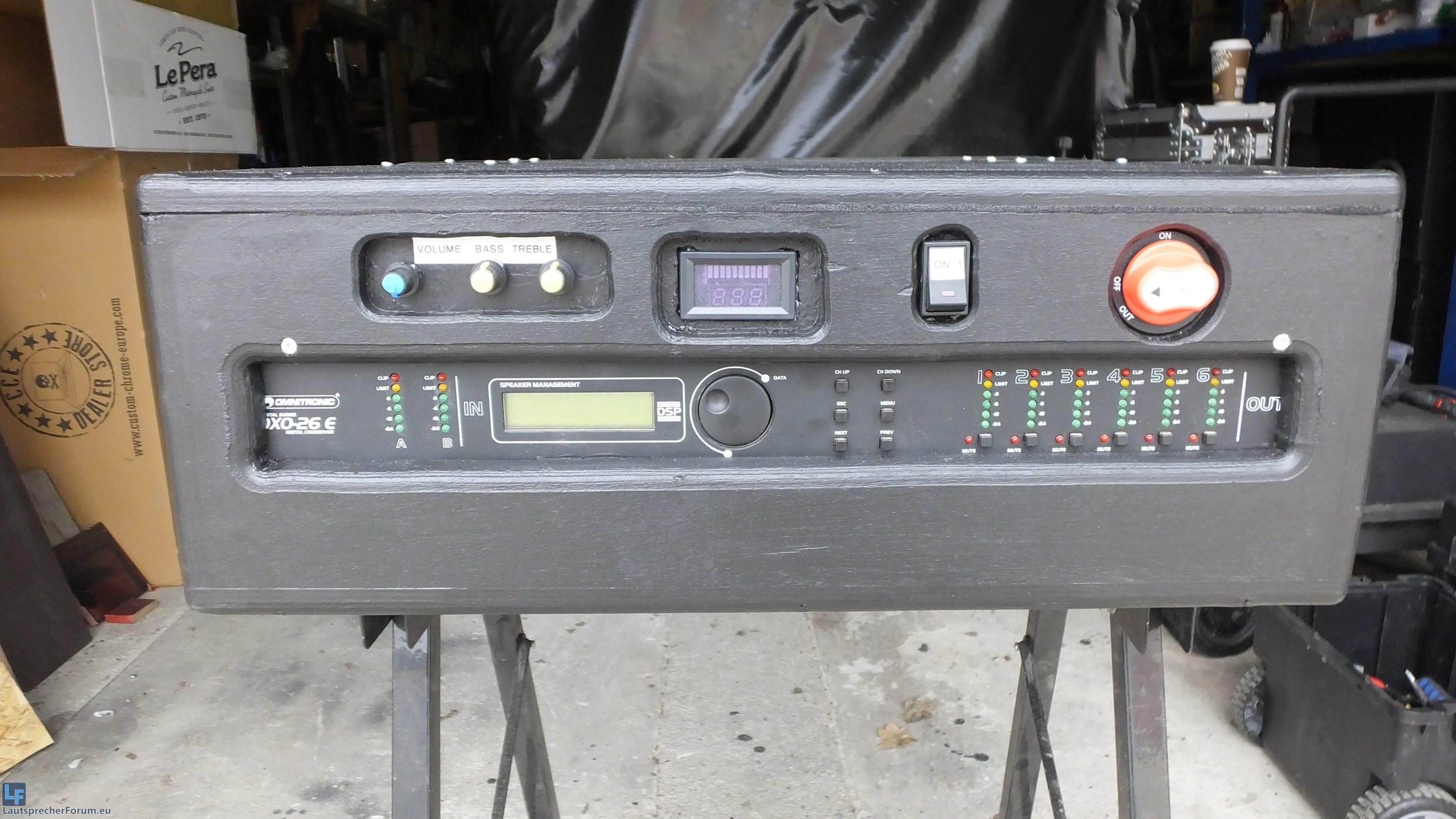

Verbaute Technik:
- Verstärker GroundZero GZUA 4125SQ
- DSP - Omnitronic DXO 26E (besitzt bereits eine 6V DC Buchse, keine aufwendigen Umbaumaßnahmen am Netzteil notwendig)
- Vellemann K8084 Vorverstärker + DCDC Wandler
- Akku 12V 18AH (die Grundstromversorgung. Der Verstärker kann separate mittels Akkupacks zusätzlich versorgt werden)
- diverse Sicherungen und Verteiler
- Kabel und Verteiler im Querschnitt 16mm²
- Ladezustandsanzeige 12V
- 2x aktive Kühlung
- Batteriewächter Kemo (hängt nur an der Peripherie und schaltet die Endstufe über Remote ab)
- SCI KFZ Batterieschutzschalter --> bis 100A Belastbar! (hiermit wird die Endstufe eingeschaltet)
- Anderson SB50 Steckverbindung für 16mm² Kontaktstecker für Zusatzbatterien (ich liebe diese Teile!)
- Griffschalen, Blende, etc.
- Anschlussfeld: XLR + Chinch Input, Speakon Out, XLR Out (Kanal 5/6), 12V Ladebuchse, USB für DSP
- Powercap 1F
So schaut es nun fertig aus: Gesamtgewicht: 28kg
