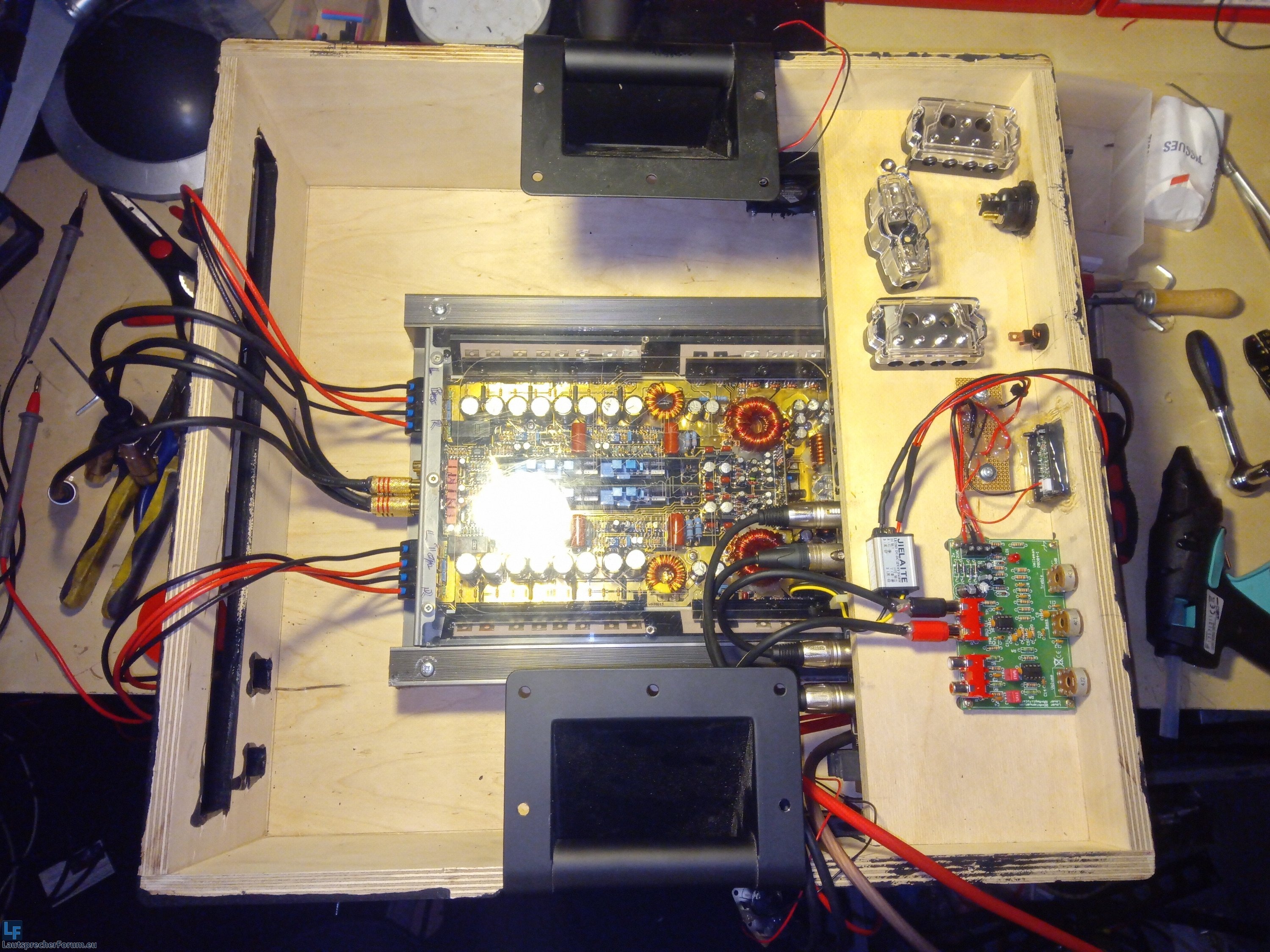

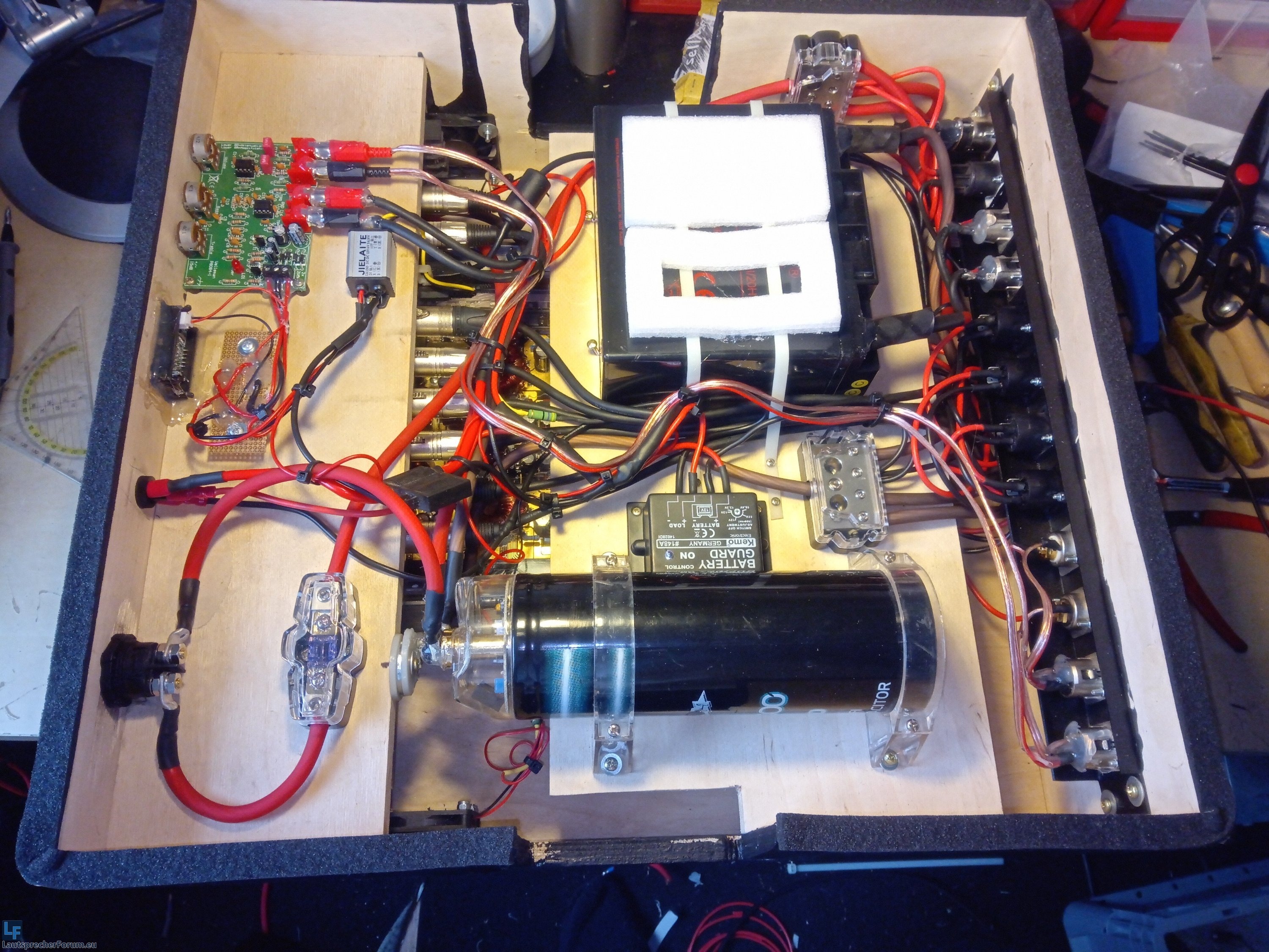

Leider habe ich erst recht spät die ersten Bilder gemacht und bereits einige Sachen eingebaut:

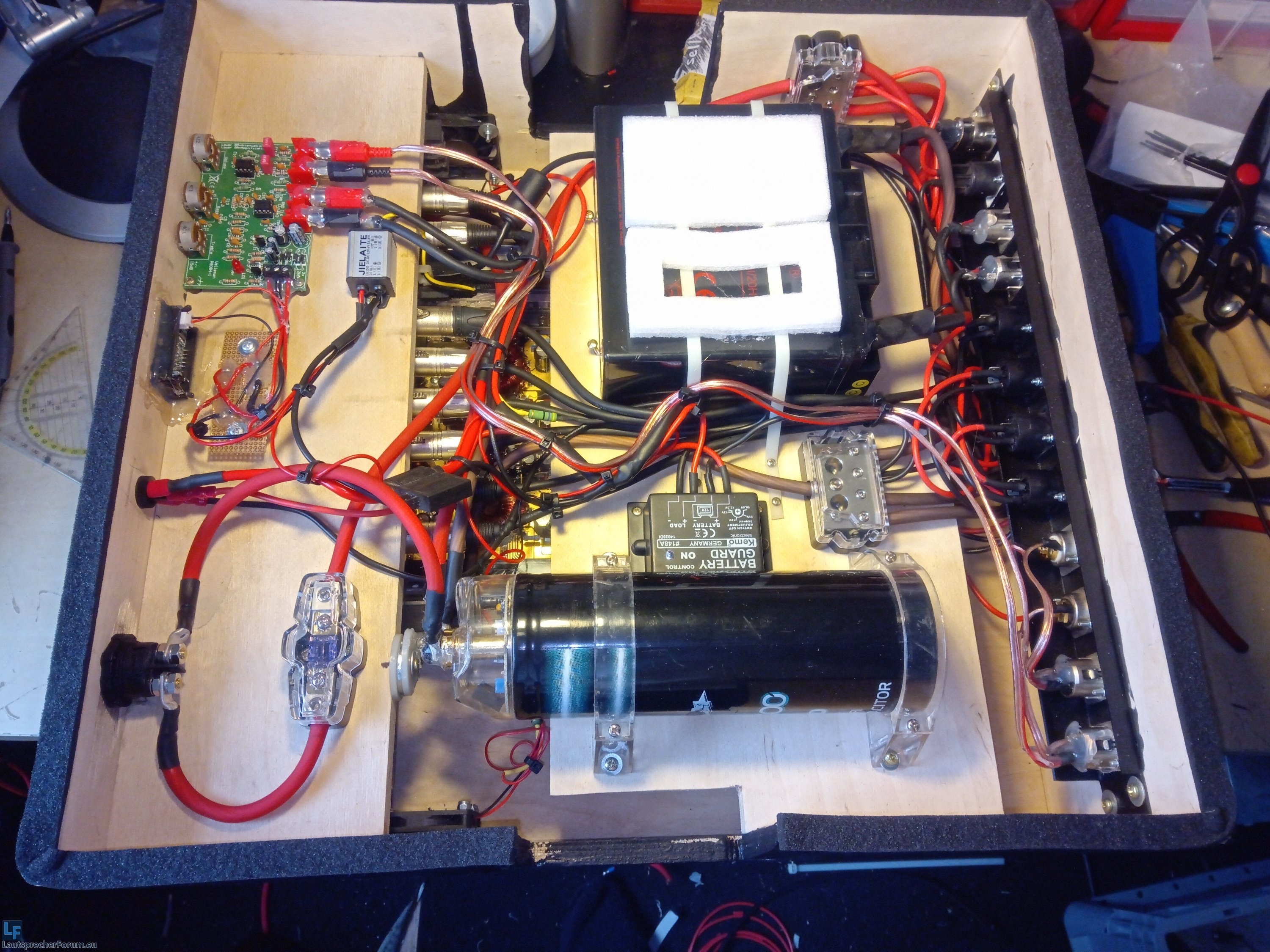

Verbaute Technik:
- Verstärker GroundZero GZUA 4125SQ
- DSP - Omnitronic DXO 26E (besitzt bereits eine 6V DC Buchse, keine aufwendigen Umbaumaßnahmen am Netzteil notwendig)
- Vellemann K8084 Vorverstärker + DCDC Wandler
- Akku 12V 18AH (die Grundstromversorgung. Der Verstärker kann separate mittels Akkupacks zusätzlich versorgt werden)
- diverse Sicherungen und Verteiler
- Kabel und Verteiler im Querschnitt 16mm²
- Ladezustandsanzeige 12V
- 2x aktive Kühlung
- Batteriewächter Kemo (hängt nur an der Peripherie und schaltet die Endstufe über Remote ab)
- SCI KFZ Batterieschutzschalter --> bis 100A Belastbar! (hiermit wird die Endstufe eingeschaltet)
- Anderson SB50 Steckverbindung für 16mm² Kontaktstecker für Zusatzbatterien (ich liebe diese Teile!)
- Griffschalen, Blende, etc.

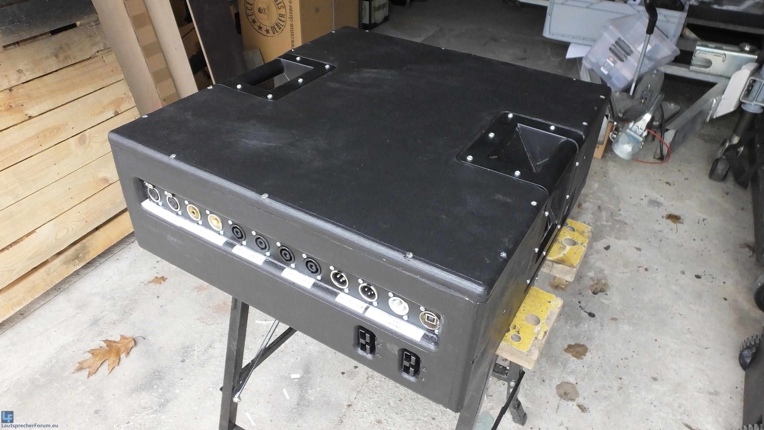

- Anschlussfeld: XLR + Chinch Input, Speakon Out, XLR Out (Kanal 5/6), 12V Ladebuchse, USB für DSP
- Powercap 1F

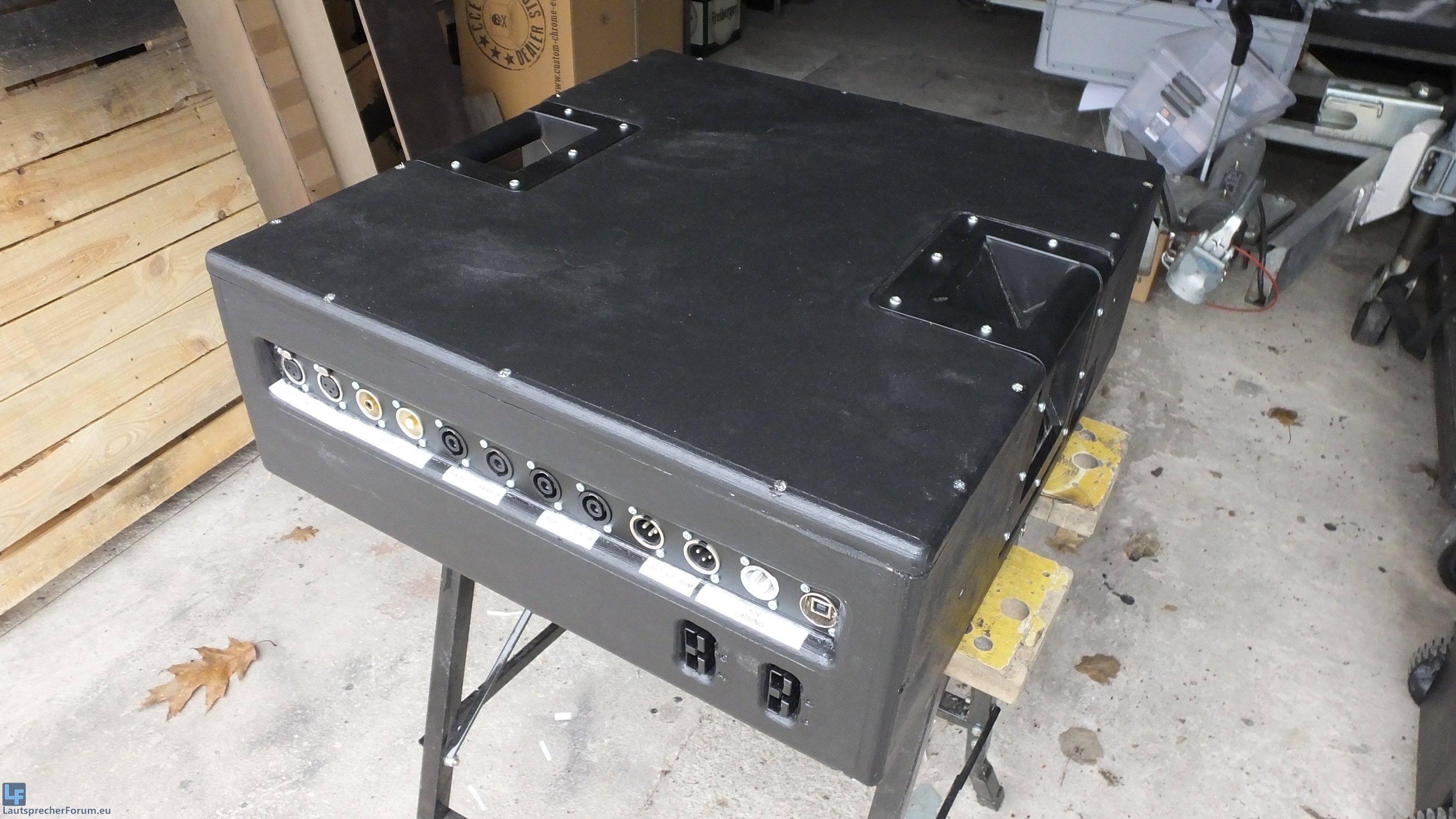

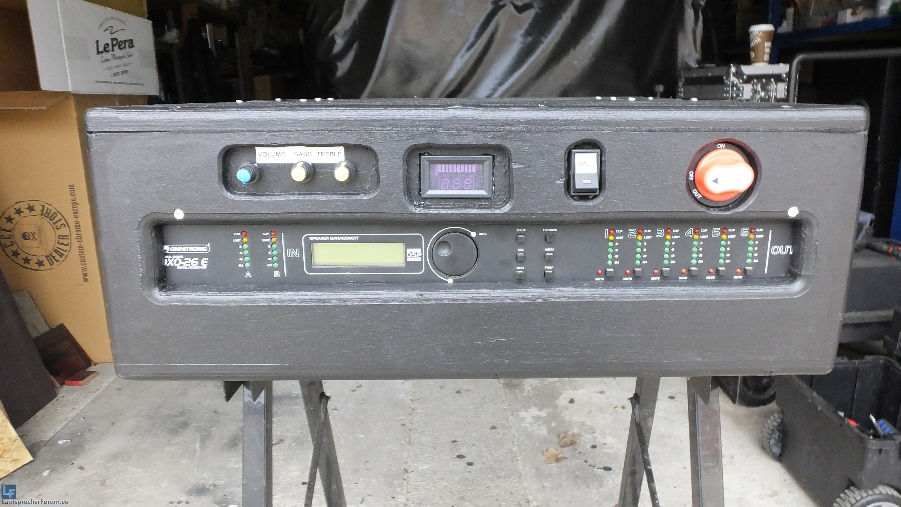

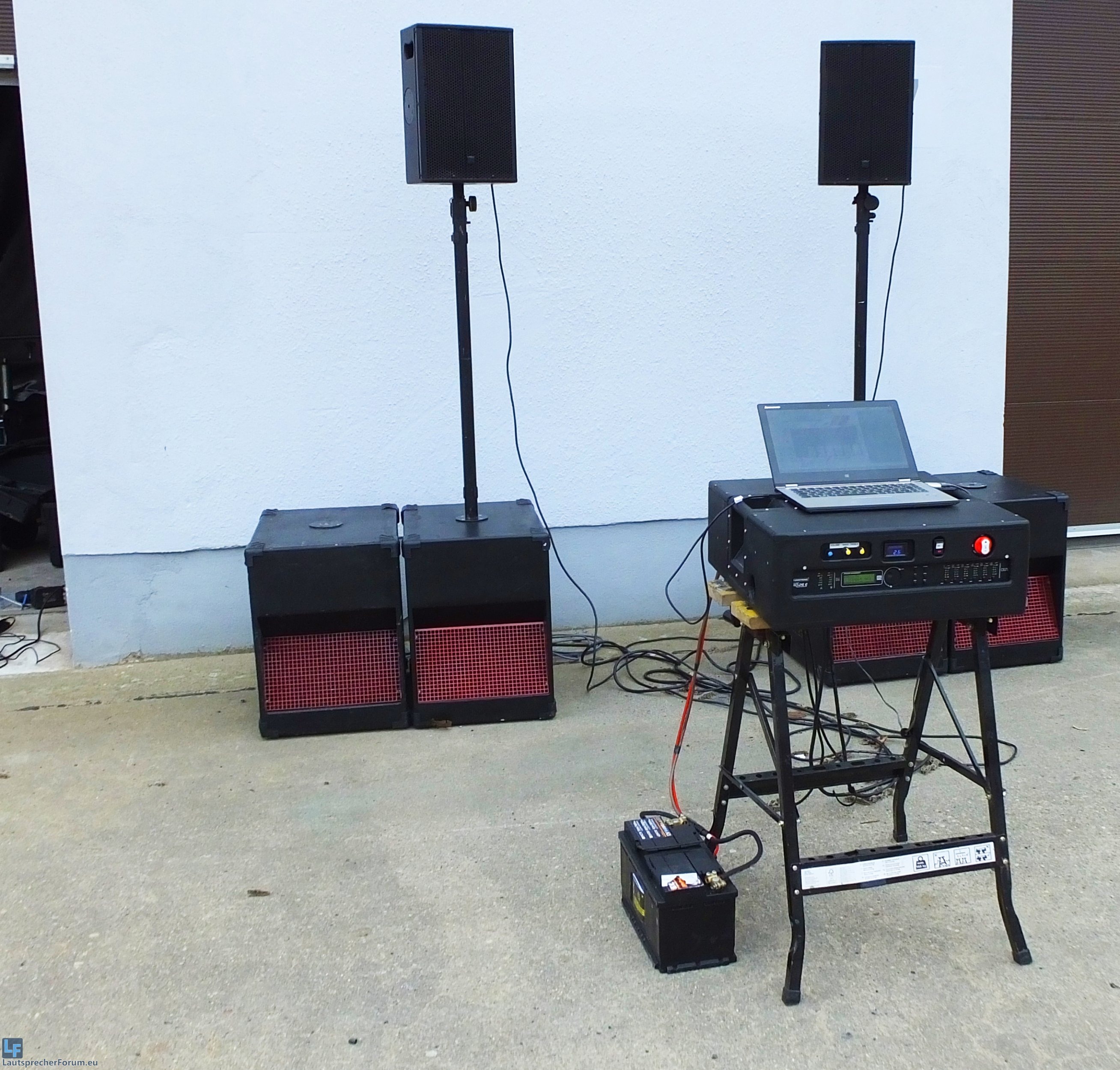

So schaut es nun fertig aus:
Gesamtgewicht: 28kg

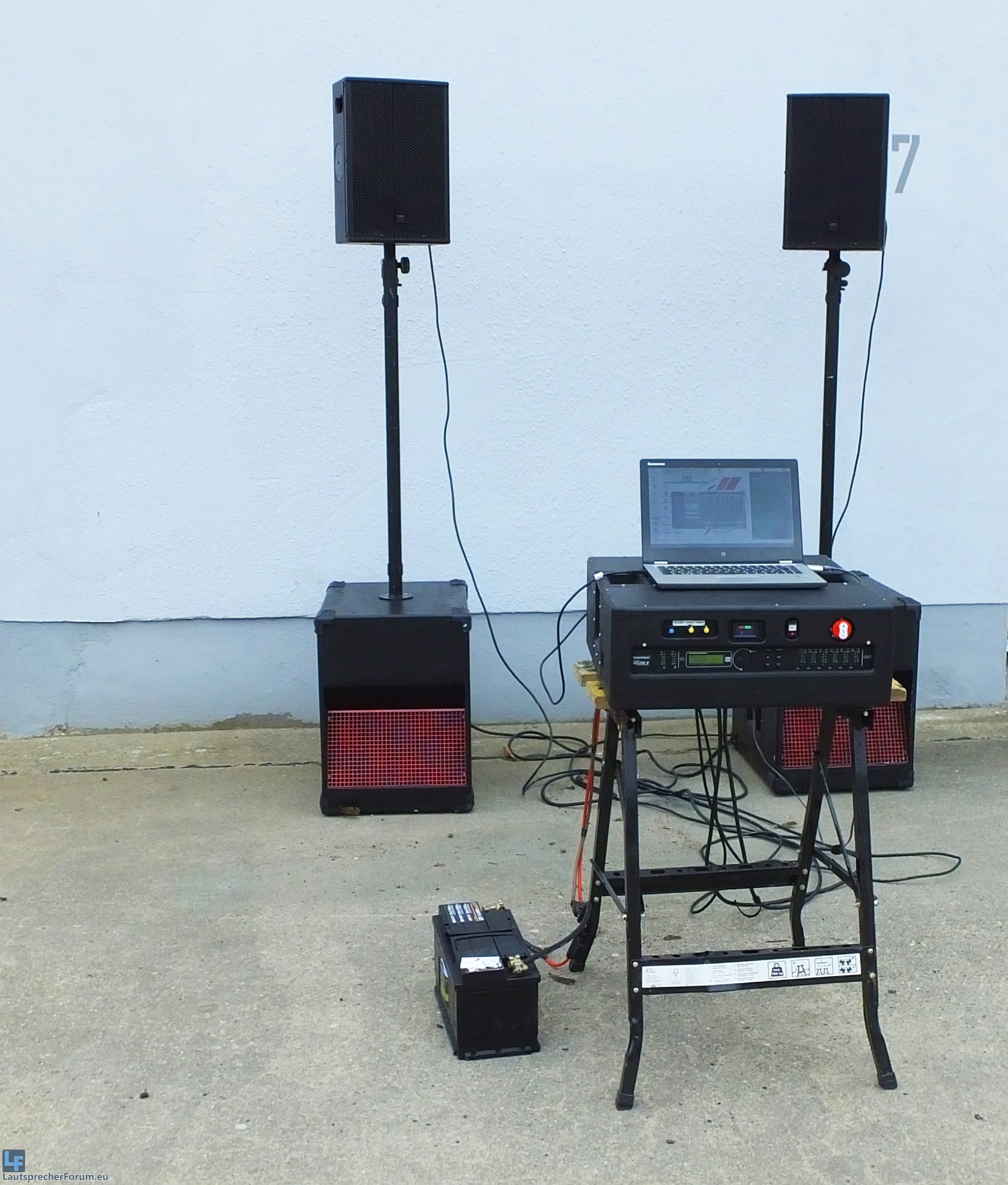

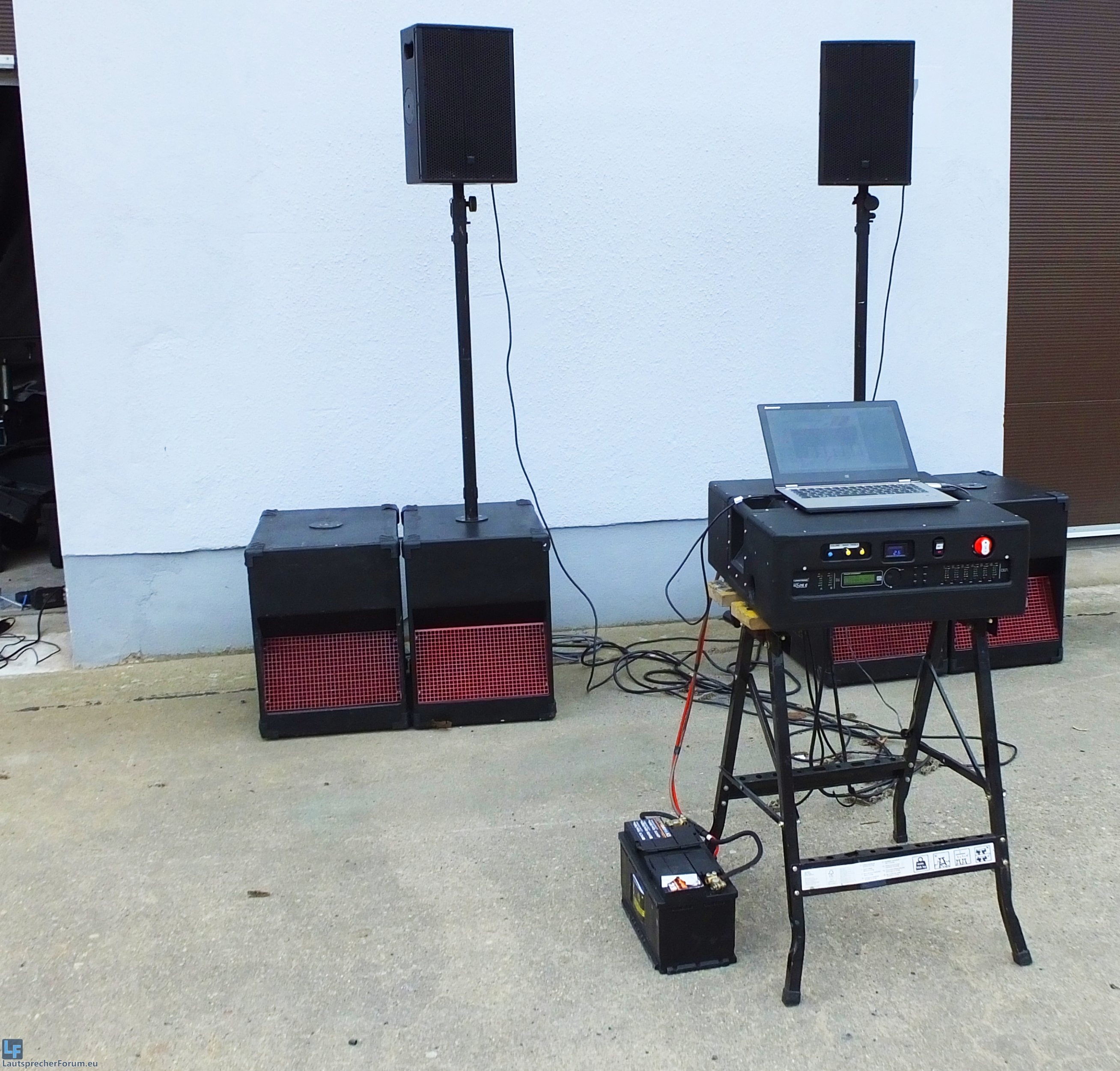

Der erste Testaufbau mit 2x 12" Tappedhörner (Rotth.TH12 --> B&C 12PS100 in 4 Ohm) und 2x Achat 110 (+Modweiche)
Hier konnte ich nun das DSP entsprechend konfigurieren und den Limiter setzen. Wenn die Endstufe an Ihre Grenzen kommt hört man das schon deutlich, daher muss der Limiter schon straff gesetzt werden. Aber insgesamt ist es klanglich stimmig und rund. Von der Lautstärke her auch absolut partytauglich!

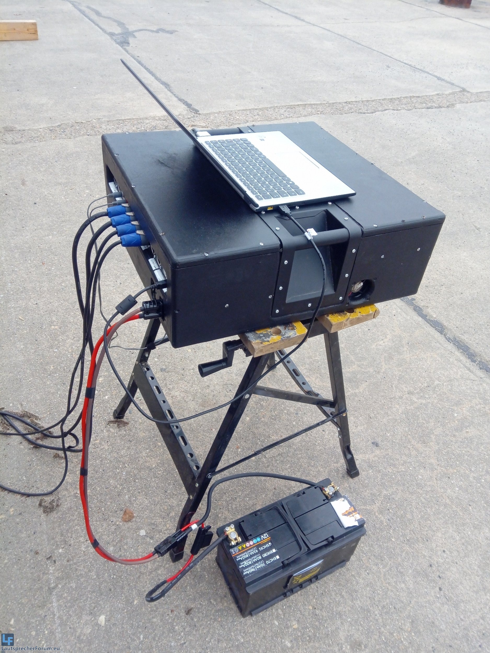

eher zufällig ist mir aufgefallen das der Verstärker ja 2 Ohm stabil ist. Bei wenig Leistung ist es sinnvoll möglichst viel Membranfläche zu nutzen. Also habe ich es dann nochmal mit 4 Bässen getestet:
Hier möchte der Verstärker allerdings schon 48A spitze sehen.
Die genaue Akkulaufzeit muss ich noch testen. Insgesamt stehen mir 300Ah zur Verfügung, was für eine komplette Nacht genügen sollte.

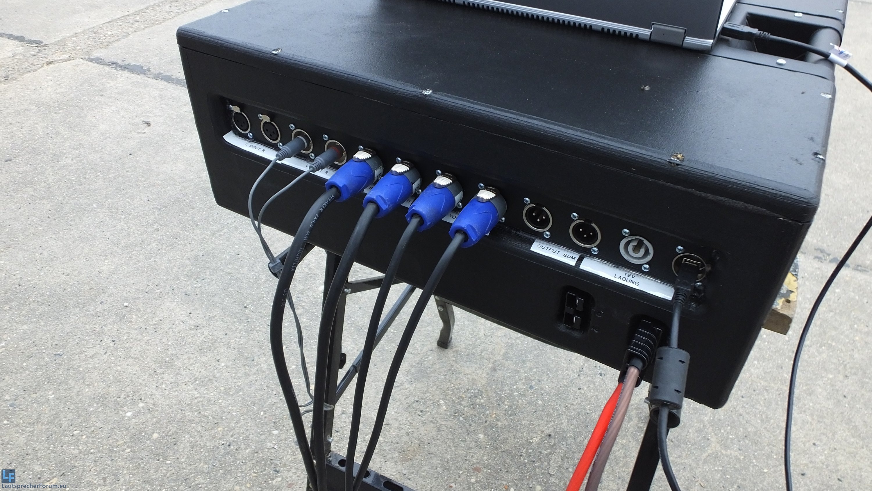

Die "Koffer", bzw. Cases für die Zusatzakkus werde ich demnächst hier noch vorstellen. Auch da kommen wieder die Anderson SB50 Steckverbinder hinein. Diese Teile sind unheimlich vielseitig und kann ich nur wärmstens empfehlen!
Hier sieht man mal wie der Anderson Verbinder für die externen Zusatzbatterien im Gehäuse steckt. Es ist wirklich fest und super isoliert!

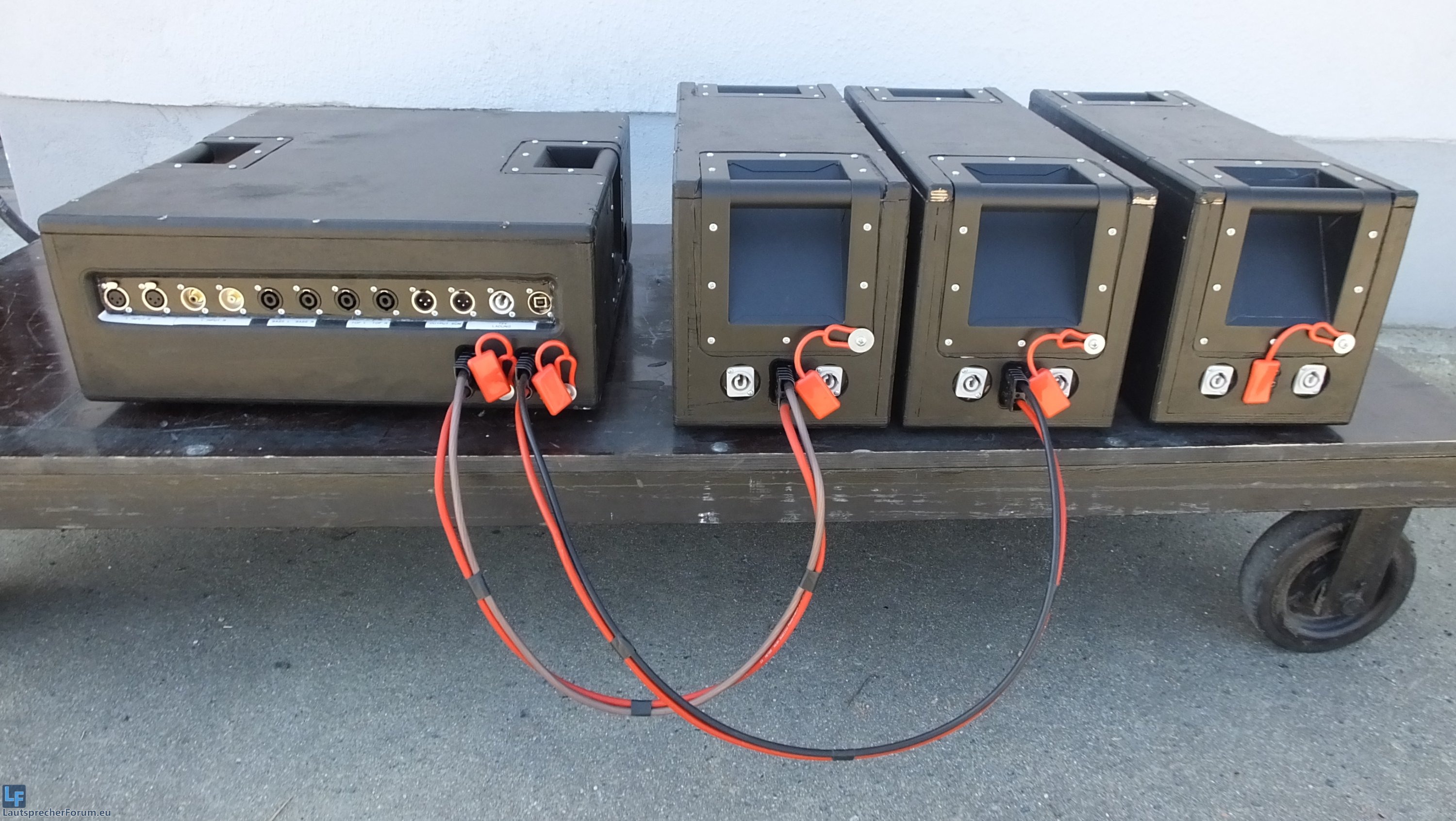

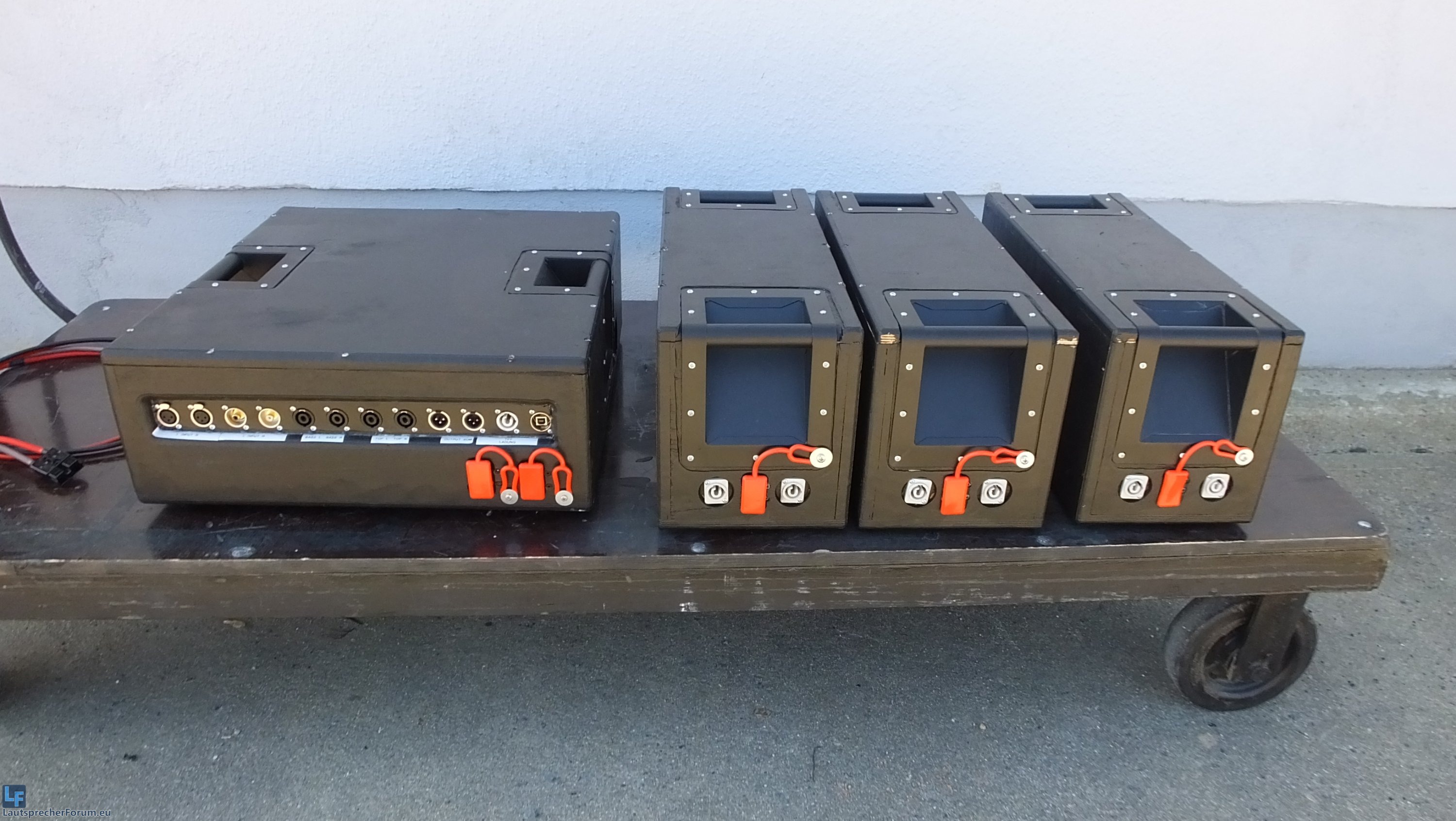

Die Akkupacks sind nun auch fertig! Hierbei wurden jeweils 95Ah pro Kiste verbaut. Das sollte dann definitiv genügen :)
Für diesen Beitrag von TomTo bedankte sich:
