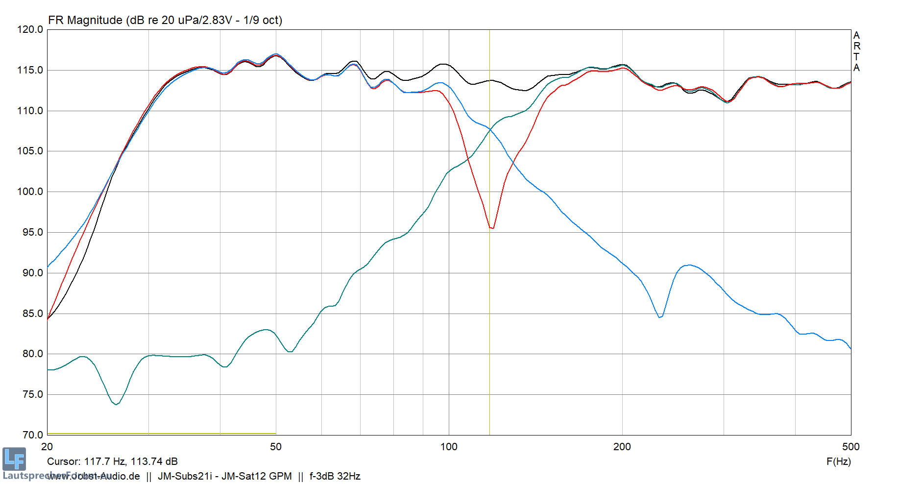

JM-Sub21i mit JM-Sat12 DSP Disco-Setup.
Schön fett unterhalb 100Hz, richtig fett unterhalb 40Hz
#JM-Sat12 A/B
Gain 0dB
Bes24 119HZ
#JM-Sub21i (LW1400) Sum 0dB*
Gain -1,5dB (Invertiert)
But24 28Hz
Bes24 121HZ
Akustische XO 118hz
Optional: Flat-EQ: 30Hz +2dB Q3.2
Erstellt mit S6004 + DCX
* Sum entspricht der Monosumme, also Stereo A/B +6dB.
