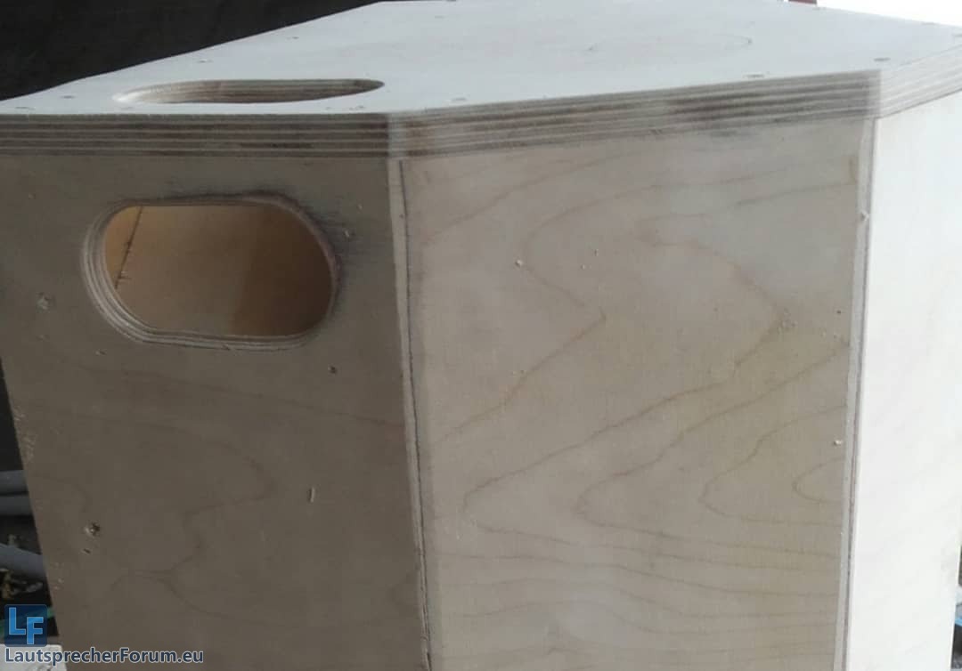

Ich würde ein DIY griff dran bauen. Ist echt keine Arbeit und meist hat man genug abschnitte da.
JL-SAT8:
Für diesen Beitrag von razer1993 bedankte sich:
@razer1993
Danke für das Bild, jetzt weiß ich auch was Fleehn mit zwei Dreiecken und einem Brett mit 2x 45° meinte.
Für diesen Beitrag von Partybeschallung bedankte sich:

Ist schon nicht wirklich viel material über bei mir :D aber für ein 8er reichts. würde 2cm anpeilen.
razer1993 hat geschrieben: 4. Jul 2021 11:24 Ich würde ein DIY griff dran bauen. Ist echt keine Arbeit und meist hat man genug abschnitte da.
JL-SAT8:
Der is aber etwas schmaler, dafür aber höher als im Bauplan oder?
Im Bauplan der Griff hat 13,8x4cm, als Rückplatte dafür, reicht gerade so der 8" Ausschnitt aus ;-)

@Jobsti ja das ist schmaler, ich hatte das Gehäuse vor dem erhalt des offiziellen Bauplan fertig. Höher ist es nicht, da 4cm Forstner ;)
Bei 13,8 wäre es auch mit der Verleimung blöd geworden da man schon in dem Winkel vom Gehäuse landet. Breite ist so ca. 10cm. Also der kleine Griff von 9,6cm

Dafür bin ich dann wahrscheinlich zu genau, der Griff geht aber gut mit 10cm :) reicht vollkommen.
