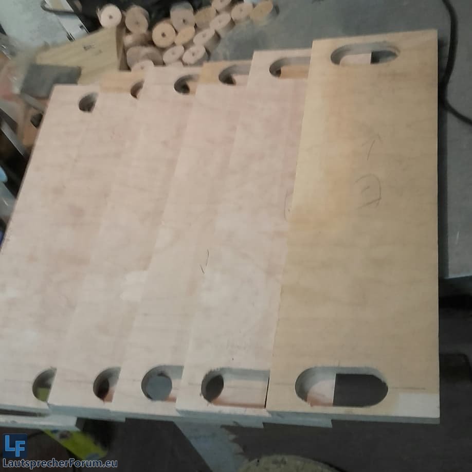

So ein eckgriff sieht auf dem Foto schön aus, nur finde ich im eingebauten Zustand sehen die entweder klobig aus, oder passen nicht zu einem DIY Gehäuse. (Mein Empfinden)
Wieso denn nicht selber machen ? 2 Dreiecke und eine Platte mit 2 x 45° . Zudem zwei Löcher passend fräsen, abrunden, fertig.
Ich habe mir dafür zwei Schablonen ausgelasert. Bei Bedarf kann ich dir sonst auch eine fertig machen für den Metall eckgriff.
Lg

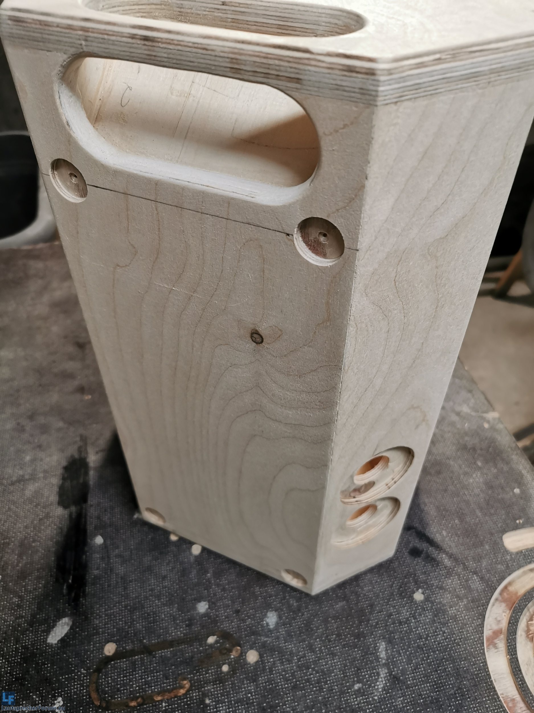

Re: JB-Sat12 - Einfräsung für Eckgriff
Ich würde ein DIY griff dran bauen. Ist echt keine Arbeit und meist hat man genug abschnitte da.

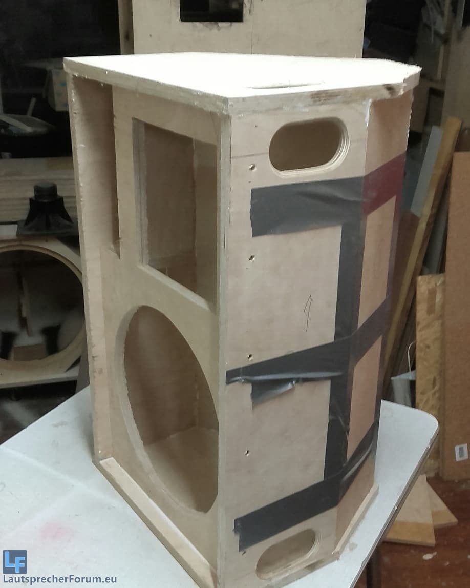

Ich habe bei meinen letzten Neubauten ebenfalls DIY Eckgriffe oben sowie eine weitere Griffmulde unten vorgesehen.
Ausschnitt per Lochsäge, Stichsäge, Abrundfräser und anschließend oben eine 45 Grad-Abdeckung und unten ein kleines Kistchen hinter.
Kann ich vom Handling tatsächlich nun empfehlen, v.a. mit dem zusätzlichen Griff unten beim aufs Stativ setzen oder beim hinlegen als Monitor.

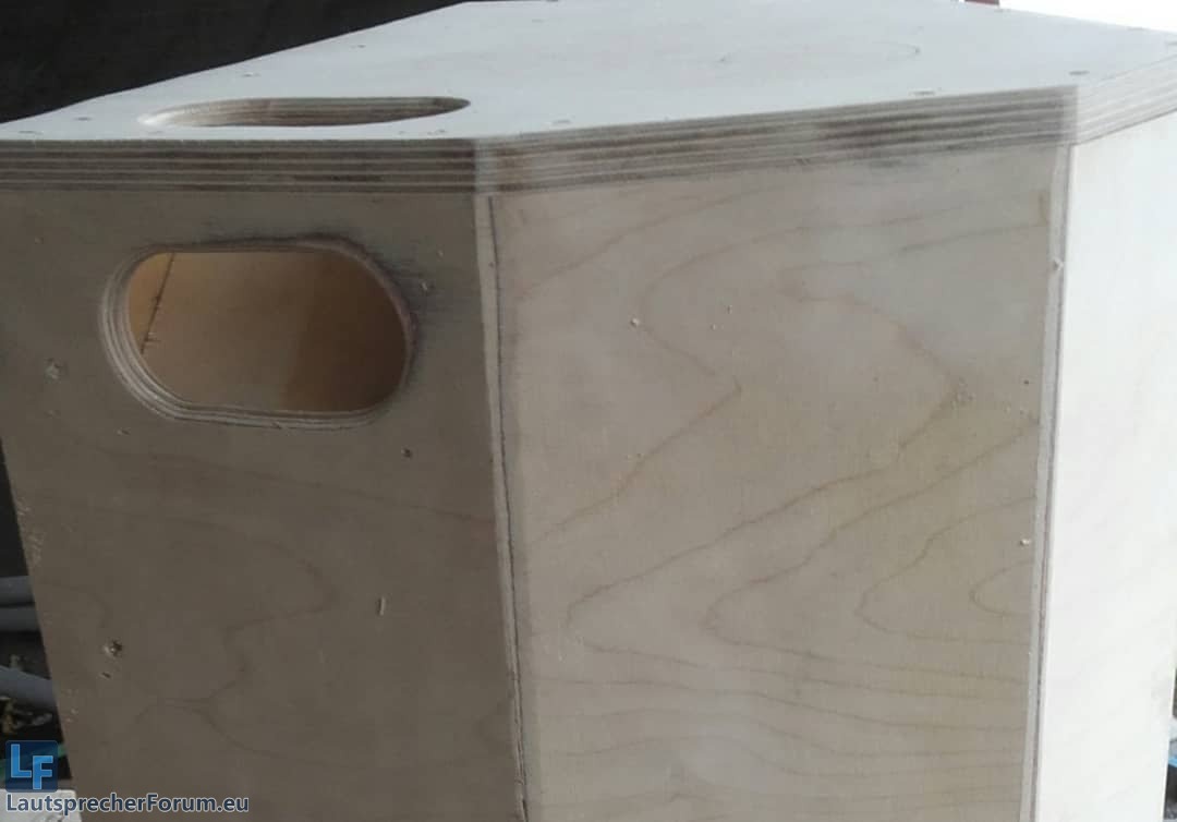

Ich habs gemacht wie @razer1993 jedoch mit mehr Abstand des Ausschnitts zu den Brettkanten.
Zusätzlich hab ich zum besseren Griff in die Ecke noch eine Leiste eingesetzt die an der Griffinnenseite abgerundet ist.
Ich muss mal schauen ob ich da noch Fotos finde
Die Idee von @Andy78 finde ich auch gut vorallem für schwerere Topteile - muss ich mir merken
also mit den Schablonen ist das ruckzuck gemacht., ohne irgendwas anleimen.
Bei dem Eckgriff habe ich das so gelöst, die Datei Eckgriff 15mm ist für Deckel / Boden. Hier bleibt 15 mm bis zum Rand stehen.
Bei der anderen Datei (Eckgriff 5mm ) bleiben 5 mm stehen bis zum rand. somit hat man im gesamten einen Durchmesser von 20mm zum greifen. Wenn das abgerundet ist, ein sehr schöner griff.
Die Schablonen sind so das man die eine Seite am Rand des Materials anlegt, lediglich bei der 5mm Variante habe ich es etwas verstärkt.
Alles andere ist bei mir immer gleich geworden Butterfly, SM707, div. Flansche. Alle mit einem "Kreuz " zum ausrichten.
So braucht man nur drauflegen, befestigen und los.
*EDIT : Um nicht zu vergessen für welchen Fräser das war, wird die Grüne Schrift draufgraviert*
