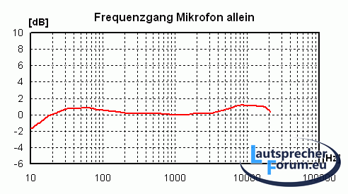

natürlich ist die Korrekturdatei Grundvoraussetzung. Auch sollte man wissen ob das verwendete Mikrofon Diffusfeld Entzerrt ist und ob die Korrektur Datei genau dafür erstellt wurde. Für die Erstellung der Korrektur Datei sollte man auch den verwendeten Mikrofon Vorverstärker mit ein beziehen wenn man es schon ganz genau nehmen möchte. Wie bescheiden die Grundgenauigkeit von vielen Mikrofonen ist kann man sich ja auch bei HiFi Selbstbau in einem Diagramm anschauen wo alle je gemessenen Mikrofone zu sehen sind.

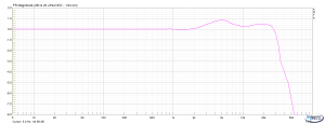

Für mein M30 schaut die Kalibrierdatei z.B. so aus:
Und da es weder Class A oder Class B ist, ist dessen Verlauf auch abhängig von Temperatur und Luftfeuchtigkeit.
Aber solange man eine Kalibrierung hat, ist alles in Butter.
