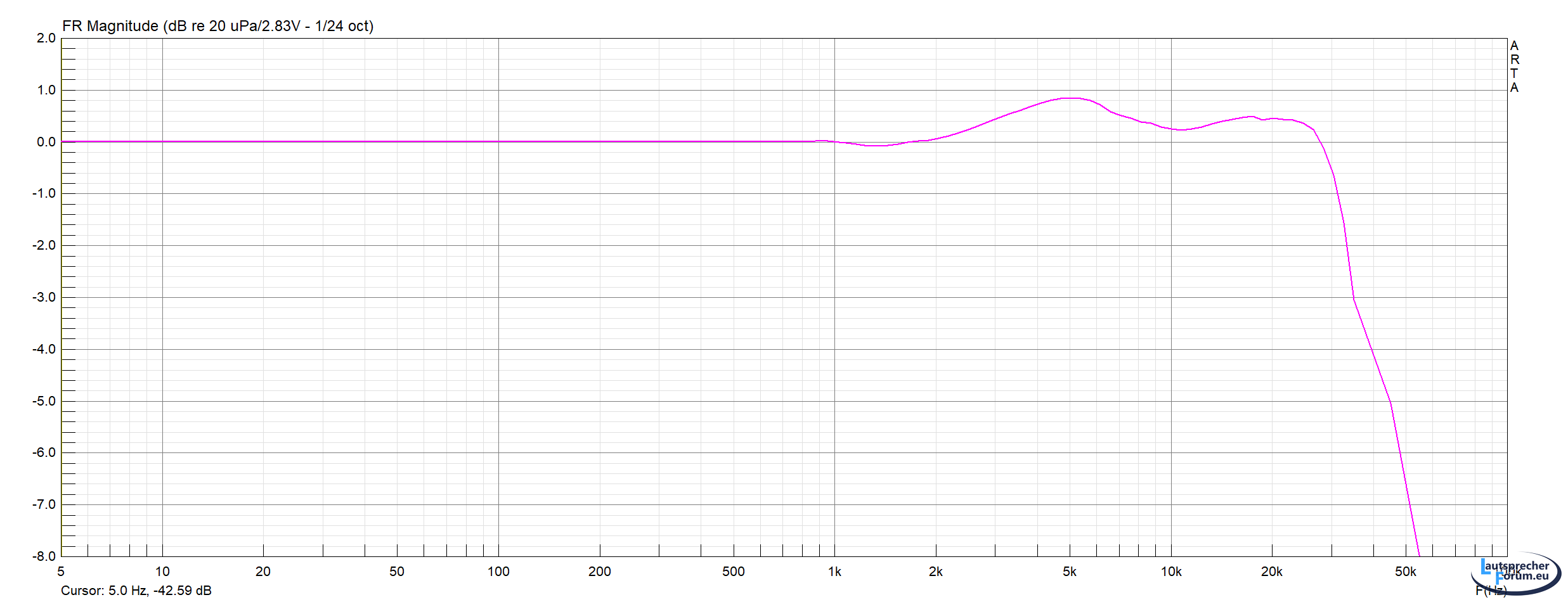

Für mein M30 schaut die Kalibrierdatei z.B. so aus:
Und da es weder Class A oder Class B ist, ist dessen Verlauf auch abhängig von Temperatur und Luftfeuchtigkeit.
Aber solange man eine Kalibrierung hat, ist alles in Butter.

Nachdem ich das durch EQ behoben hatte, passt jetzt auch der Sound zur Messung.
Dachte eigentlich immer, dass es ein Kammfilter durch die Bodenreflektion wäre und hab mich dann nicht mehr um die Messung im Raum gekümmert. Evtl. kommt es durch die Basstraps, die vor allem im Bereich der Senke wirksam sind.
Der Lautsprecher ist "flat", das konnte ich jetzt auch durch verschiedenste Messungen mit meinen Mikros verifizieren.
Allerdings hat mein Hörraum im Grundton und unteren Mittenbereich eine derartige Senke, dass sich alles recht dünn anhört, selbst wenn genug Bass da ist.
