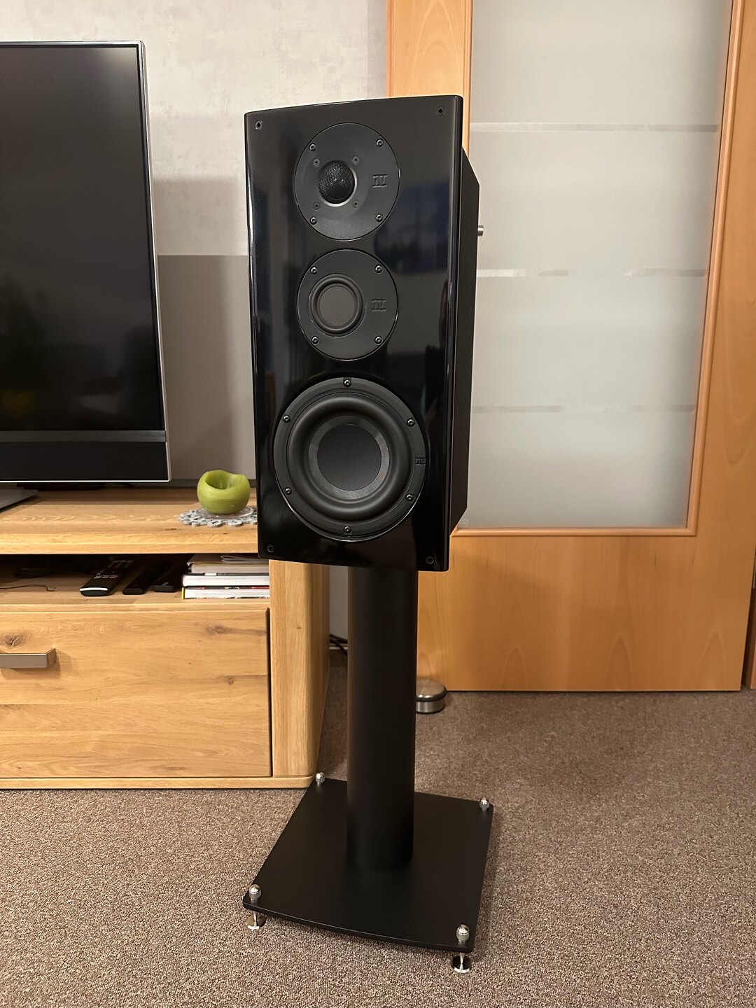

Die Stative sind am Wochende angekommen und inzwischen aufgebaut. Alles massiv und sehr sauber und ordentlich verarbeitet. Super verpackt, problemloser Aufbau.
Nun zum Klang:
Unglaublich wie sich die Musik nun von den Lautsprechern löst und wie ich am Hörplatz damit eingehüllt werde. Super Ortbarkeit und ein Gefühl als ob der Sänger und die Band direkt vor mir steht. Es sind viel mehr Details hörbar, so dass ich meine Musik wieder ganz neu höre.
Ich würde die Klangverbesserung noch vor den Absorbern/Deckensegel sehen. Es hat sich echt gelohnt, was ich so nicht geglaubt habe!

Und nicht nur klanglich ein Gewinn, optisch deutlich besser, die 60 kommen richtig gut zur Geltung - die Augen hören schließlich mit!!! Gut gemacht! 👍🏼

Nur mit der Tür wird's knapp...ansonsten alles richtig gemacht...

Die Tür geht an den Stativen gerade so noch vorbei und der Platz zum Durchgehen ist ausreichend. Man muss nur aufpassen nicht dagegen zu rennen.
Danke, das finde ich auch.

Die sehen aus wie meine Liedtke Stative. Allerdings hab ich mir dickere Säulen machen lassen ohne Aufpreis. Passt imho besser zu den Pummelchen.Sven1984 hat geschrieben: ↑26. Feb 2024 18:42 Die Stative sind am Wochende angekommen und inzwischen aufgebaut. Alles massiv und sehr sauber und ordentlich verarbeitet. Super verpackt, problemloser Aufbau.
Nun zum Klang:
