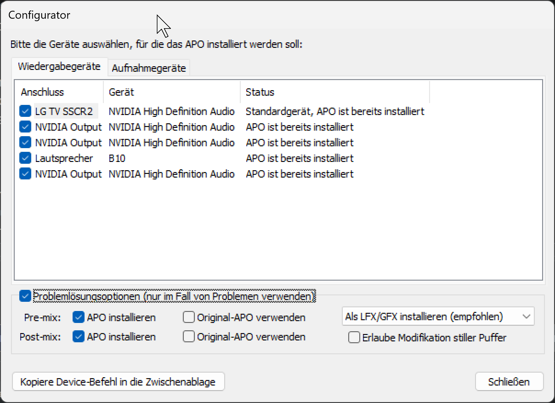

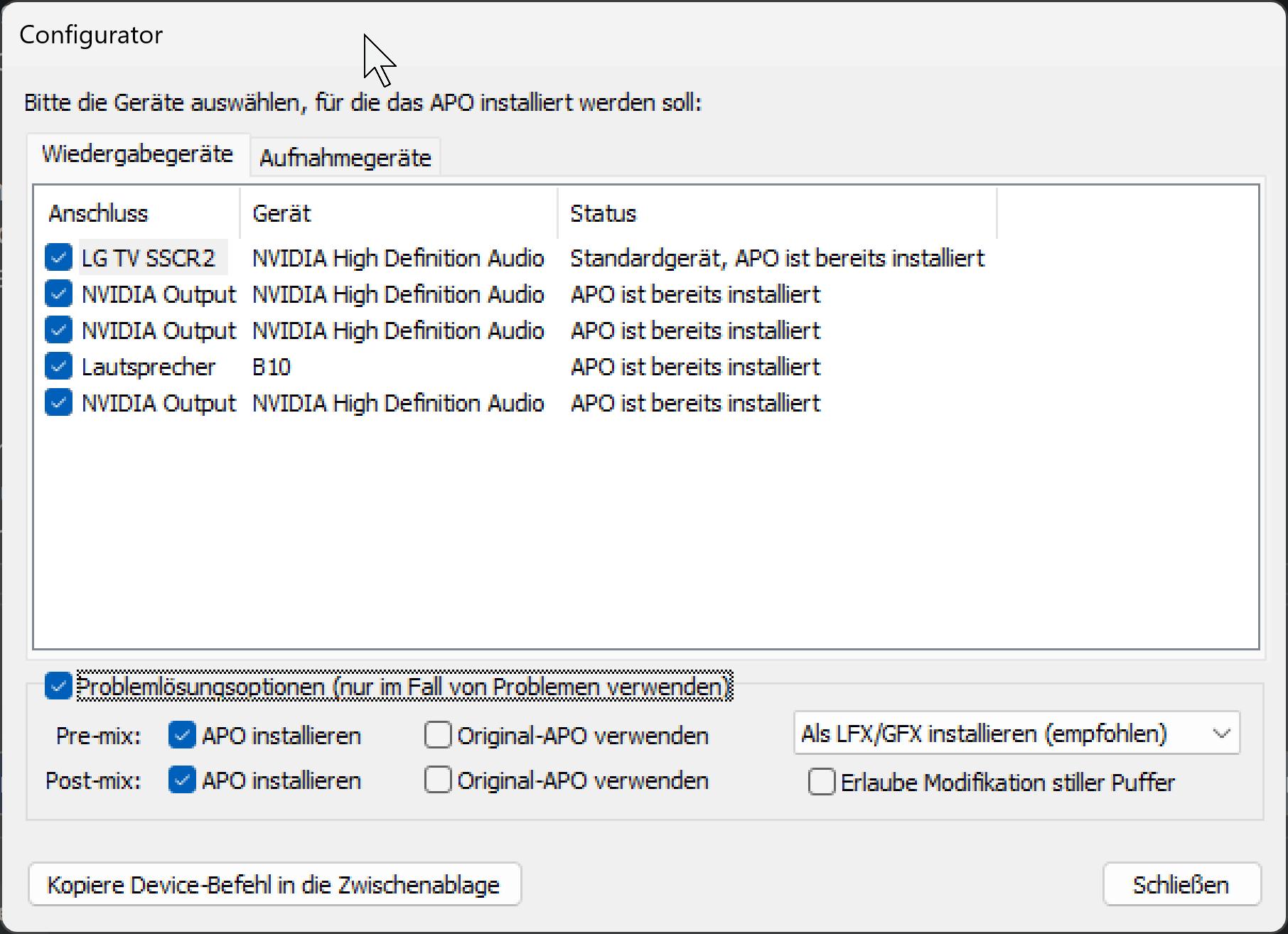

2. Equalizer-APO Installieren. Hier auch schon der wichtigste Schritt, der dafür sorgt, dass die Audio-Engine teilweise ausgetauscht wird. Aktiviert nach der Installation eAPO für all eure Audiogeräte (Haken setzen), dann öffnet aber auch für jedes Gerät die "Problemläsung" und ENTFERNT den Haken bei "Original-APO" (Audio Processing Object) verwenden. Dies ersetzt einen Teil der CAudio-Objekte mit den Custom-Audio-Objekten vom Entwickler von Equalizer-APO, die in jeder Hinsicht überlegen sind. Es kann sein, dass manche Geräte gar keine Original-APOs verwenden, in diesem Fall sollte der Treiber der Gerätes theoretisch bereits eigene APOs mitbringen, was meist ein gutes Zeichen ist.
Nachdem alle Geräte ausgewählt und Haken gesetzt sind, ist ein Neustart nötig und danach sollte euer System für alle Audiogeräte nun die bessere Custom-Audio-Engine nutzen.

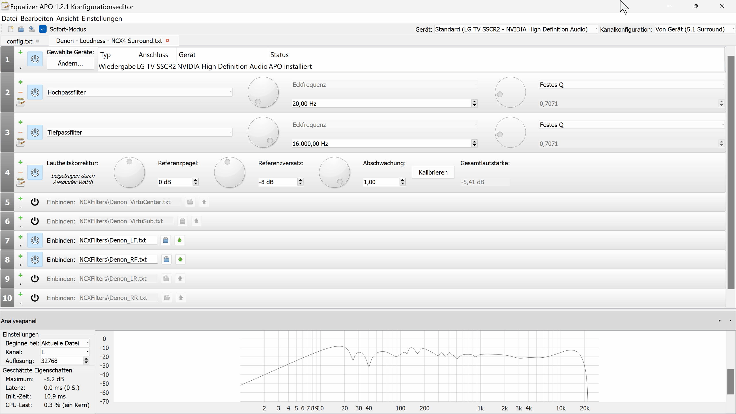

5. Feintuning für eAPO
eAPO ist SEHR mächtig. Solltet ihr ein Messmikrofon besitzen, kann man mittels REW hier sogar ultrapräzise Einmessungen eures System vornehmen, wogegen DIRAC nicht im entferntesten ankommt. Aber das wäre ein Thema für ein anders Mal. Hier geht es darum, die Signalverarbeitung in Windows zu säubern. Hier empfehle ich folgende Punkte in der globalen config.txt von Equalizer APO mittels der "Textoption" einzufügen:

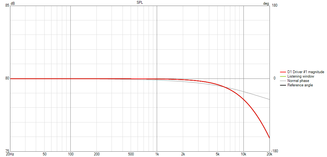

Filter: ON HP Fc 20 Hz
Filter: ON LP Fc 16000 Hz War Quatsch von mir, siehe Davids Post weiter unten.
LoudnessCorrection: State 1 ReferenceLevel 0 ReferenceOffset -8 Attenuation 1.0
Mit den beiden Filtern gehen wir auf Nummer sicher und Filtern für die Signalkette und die Audiogeräte die Bässe im Infra-Bereich, die eh keiner braucht und mit dem zweiten Filter sorgen für schlechten DACs vor, die nicht sauber bis Fs = 2*Fmax filtern - was eig. nahezu alle sind. Damit werden einige Intermodulationen und Spiegelfrequenzen vorgebeugt! Und keine Sorge, die Höhenfilterung ist so hochfrequent, dass man keine "Brillianz" verliert. Wem unwohl dabei ist, der kann auch gern 17khz oder gar 18khz verwenden. Im Übrigen sollte dieser Hochfrequenz-Filter etwas Abhilfe für Resampling-Artefakte bringen, wenn man zum Beispiel Windows permanent auf 192/24 laufen lässt. Wobei ich eh immer empfehle, Windows auf 44,1 Khz/ 24 Bit zu lassen, da höhere Abtastraten wenig hörbares bringen und eig. nur den Rolloff-Filter im DAC verwirren.
Die dritte Zeile ist die adaptive Loudness, die bei leiseren Pegeln den Bass und die höhen anhebt. Etwas zu vergleichen mit Dynamic EQ von Denon, falls man es unter diesem Namen besser kennt. Es ist allgemein eine Funktion, die ich nicht mehr vermissen möchte, da ich selber all meine Anlagen in der Raumeinmessung "glattbügle auf 1dB" und dann mit dieser Loudness den Bass wieder anhebe.
So sieht meine eAPO-Konfiguration aus: Das war's! Nun hat euer Windows folgende Upgrades erfahren:

Den Tipp mit dem 16kHz Tiefpass find ich unsinnig. Das bringt uns nur Phasendrehung auch weit unter 16kHz.
Um Aliasing soll sich der DAC selber kümmern, das ist sein Job.
Das ist dann ein weit größerer Fehler als die Verzerrungen, die in jedem der gezeigten Fälle super zu vernachlässigen sind.
Sich über den CAudioLimiter aufzuregen, verstehe ich schon im Ansatz nicht.
Ein Limiter lässt sich rein technisch schon nicht komplett ohne Verzerrungen bauen, macht aber IMHO an der Stelle Sinn.
Ich mache gleich mal den Test, aber ich vermute, dass man prinzipiell auch floating point samples > 1.0f schicken kann und er dann zuverlässig Clipping verhindert.
Ich zitiere mal von Github:
"The effects of CAudioLimiter are negligible on signals whose peak value is below approx. -0.1 dBFS. Naturally, software volume control operates before CAudioLimiter. Therefore, as long as the software volume control is set to strictly less than 100%, CAudioLimiter is effectively bypassed."
Daher mein Tipp:
Alles so lassen wie es ist, außer man möchte Equalizer APO wirklich auch nutzen.
Wer trotzdem vor dem bösen CAudioLimiter Angst hat, stellt die Lautstärke im Windows einfach auf 98%.
Daher mein Tipp:

Da hat dich ChatGPT wohl angeflunkert.anphex hat geschrieben: ↑29. Apr 2024 09:28 Okay wow, ich habe das gerade mal durchgerechnet bzw. durchrechnen lassen (GPT4 + Code sei dank) und die Phasenverschiebung bei 16Khz beträgt da satte -110° bei einem Standardfilter. Ich überdenke das noch mal, finde aber, dass Phasenverschiebung weniger Probleme bereiten als ein schlechter DAC-Rolloff.
Ein Filter 1. Ordnung hat eine Phasenverschiebung von 90° im Passband und exakt 45° bei fc also bei unseren 16kHz. Bei der 2. Ordnung sinds 180° im Passband und 90° bei fc.
Klar das wird auch nicht hörbar sein, aber in 99% der Fälle super unnötig. wenn wir mit 96kHz oder sogar 192kHz abtasten, darf der "anti aliasing Filter" seeeeehr viel höher außerhalb des hörbaren Bereichs liegen und beinflusst unser Signal bei 20-20kHz viel viel weniger.
Das regelt aber der DAC völlig selbstständig, da müssen wir mit Equalizer APO nichts pfushen.
Also wenn man keine Absolute Gurke/Fehlkonstruktion von DAC nutzt
Hier mal der 16kHz Tiefapss 1. Ordnung:
Pegel(rot), Phase(grau) Wenn wir schon so kleinlich sind, -2dB bei 12kHz + zugegeben moderate Phasendrehung wiegen wohl deutlich schwerer als die blöden 0,001% Verzerrungen.
Obwohl man den Filter aus der Anleitung ja auch ohne Schaden einfach ersatzlos streichen kann.Bei -2dB bei 12kHz würde ich mir sogar noch gerade zutrauen dass im Direktvergleich zu unterscheiden.
