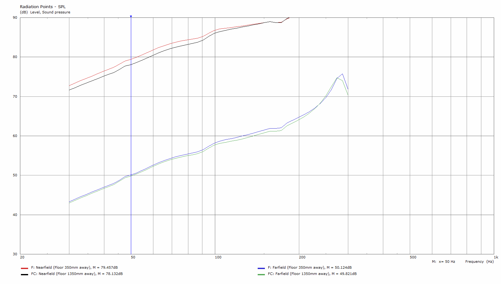

Bevor ich zu den nackten Tatsachen komme, hier eine kleine Vergleichssimu, die aufzeigt, in welchem Umfang die Verbesserungen im Vergleich zum Vorgänger sichtbar, hörbar und später auch spürbar werden.
zum Vergleich ALT vs. NEU habe ich bewusst die geklippelte TSP von Dausend Acoustics verwendet. Mit diesen TSP gelingt eine der schlechtesten Simus überhaupt, mit dem 15LB075-UW4. Das Rolloff beginnt bereits bei 60Hz und fällt sehr flach ab. Das lässt die Performance untenrum sehr bassarm ausfallen, obwohl die Abstimmung von 43-44Hz eigentlich mehr Bassperformance suggeriert. Zum Vergleich dann am neuen TH15 meine selbst gemessene TSP.
Hier beginnt der Peak, ähnlich dem TH12 bei 53,5Hz und fällt deutlich steiler ab.
Das sind so die wesentlichen Unterschiede, die sicherlich Appetit auf MEHR machen.

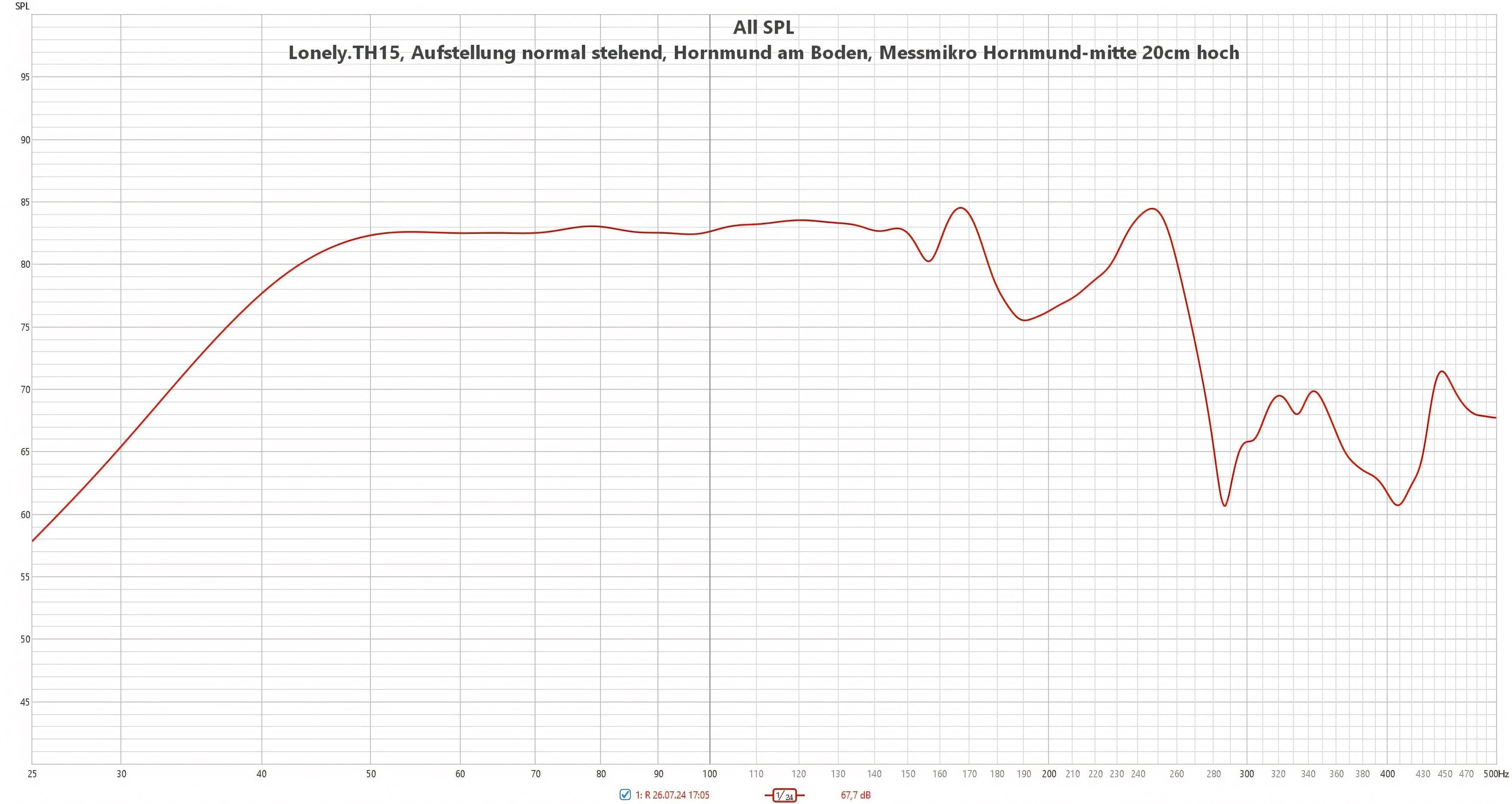

Gemessen habe ich mein Lonely.TH15, wie immer, draußen in meinem Innenhof auf dem Boden stehend, Messmikro mitte Hornmund.
So sah es aus.
und jetzt bitte keine Kommentare über die dreckigen Pflastersteine
F3 42,04Hz
Group Delay 14,9 ms
und hier der Vergleich zwischen Simu und Messung. Tja, würde ich sagen, TSP selber zu messen lohnt sich immer
grün = Simu vs. rot = Messung (Pegel an die Simu angeglichen)

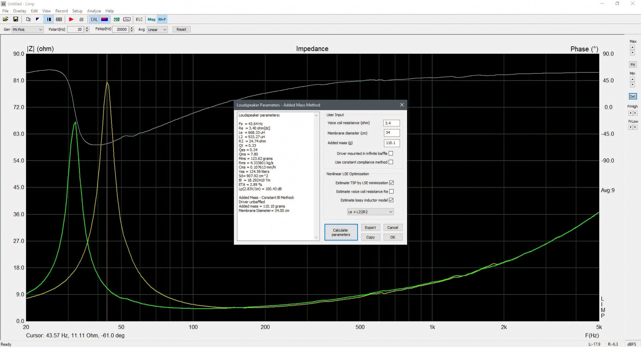

Impedanz wurde natürlich auch gemessen. Mittlerweile in LIMP. Gefält mir übrigens besser als REW.
Impedanzminimum, Phase 0° und Tuning (Fb) bei 42,34Hz
