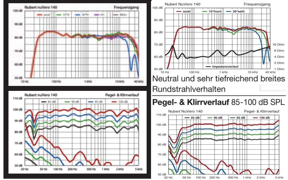

@Uzzo soweit so klar. Liegt Dir die Messung der nZ15 vor?
Die nV140 wurde zwischen 70 Hz und 4 kHz +- 2dB, bzw. 4 Jahre später zumindest +2dB -6dB inkl. lokalem Einbruch beim Übergang zum Hochtöner in der Pegel-/Klirrmessung gemessen.
Bei der Pegel-/Klirrmessung der nZ15 sehe ich +2dB -18 dB und die Einbrüche ziehen sich über weite Bereiche, wodurch die Klirrdarstellung bei vorgegebener Skalierung tlw. für den Popo ist. Da würde mich schon interessieren, wo bei der nZ15 und der nV140 das Mikro stand.

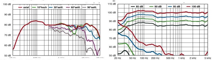

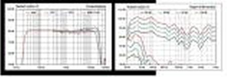

Auf Testberichte.de ist der Test der nuZeo 15 in det Audio angekündigt.
Da gibt es auch zu jeder Seite eine Briefmarkengroße Vorschau.
Wenn man die entsprechende Vorschau sehr stark vergrößert (Auflösung ist grottig), sieht man das von Goisbart erwähnte Klirrdiagramm.
Vom Pegel sind die tiefen Bässe deutlich lautet als die Mitten und Höhen.
Ich denke das Mikro stand die ganze Zeit vor einem der zwei Basstreiber, der für den Subbass zuständig ist. Die anderen Frequenzen sind dadurch natürlich deutlich leiser aufgenommen worden. Die Einbrüche rühren vermutlich von der d'Appolito Anordnung der Mitteltöner.
Das Diagramm kann man eigentlich vergessen. Man sieht lediglich, dass der Subbass sauber ist.
Die Kurve mit den Verzerrungen verschwindet bei Frequenzen oberhalb sehr tiefer Frequenzen unterhalb des dargestellten Bereich. Eigentlich ein gutes Zeichen, aber der vom Mikro aufgenommene Pegel ist ebenfalls niedrig, wodurch man den niedrigen Klirr nicht nur den geringen Verzerrungen der nuZeo anrechnen kann.

nun ja: hmmmm, wenn also tatsächlich "nur etwas" ungeschickt gemessen wurde (würde mich wundern, daß da Nubert nicht was sagte dazu, aber vielleicht kommt eine "korrektur" - hab ich schon welche in der vergangenheit gesehen), wenn also die messung im groben stimmt.
dann würde sie einige meiner vermutungen bestätigen. Der extrem abrupte tiefstbass abfall zeigt, daß die chassis komplett total DSP angesteuert sind, infraschall also die chassis gar nicht erreicht. Mitten und höhen sind tatsächlich eigentlich nicht zu erkennen, wegen der schlechten auflösung. Sieht aber unruhig aus.
Des weiteren ist der pegel verlauf (wenn die messung nicht ganz zu kübeln ist) so, wie ich ihn live hörte. Wellig und meilenweit von einer nuVero 140. Viel bass, ohne die knackigkeit einer 140er. Durchaus möglich, daß die verzerrungen im nuZeo bass, den bass verwaschen klingen lassen.

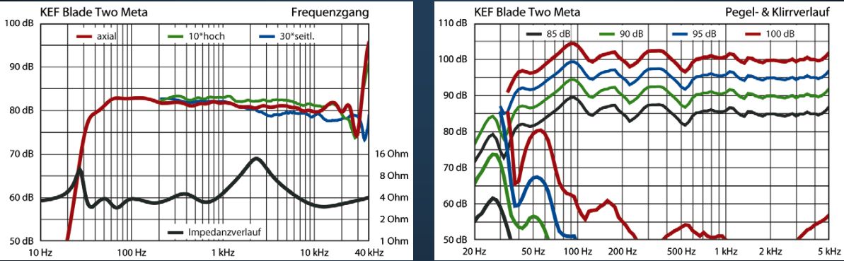

Der abrupte Abfall im Tiefbass kommt tatsächlich vom Hochpassfilter (lässt hohe Frequenzen durch, fitert tiefe Frequenzen). Wobei "hoch" hier 30 Hz sindErnst_Reiter hat geschrieben: ↑6. Sep 2024 17:17 Der extrem abrupte tiefstbass abfall zeigt, daß die chassis komplett total DSP angesteuert sind, infraschall also die chassis gar nicht erreicht. Mitten und höhen sind tatsächlich eigentlich nicht zu erkennen, wegen der schlechten auflösung. Sieht aber unruhig aus.
Das ist eine super Sache, die z.B. auch Canton aufwendig in seine Passivboxen einbaut. Das sind Frequenzen, die einen extremen Membranhub erfordern, bei der gegebenen Membrangröße aber sowieso kaum hörbar wären.
Das verbessert die Klangreinheit und Grobdynamik im Frequenzbereich darüber. Hat nur Vorteile.
Der Frequenzgang der nuZeo 15 ist perfekt. Auch seitlich. Das erkennst du am linken Diagramm.
Beim Pegel- & Klirrverlauf wird das Mikrofon sehr nah an einem Chassis platziert. Dieses wird vom Mikrophon besonders laut aufgenommen. Durch die Position des Mikrofon wird der Frequenzgang total verfälscht. In zwei Meter Abstand von der Box wäre er wieder perfekt (siehe linkes Diagramm).
Wenn du dein eines Ohr am Bass hälst, und das andere Ohr zu hälst, klingt es auch nicht gut
Bei dieser Messung geht es aber vielmehr darum, wie groß die Verzerrungen bei einer bestimmten Lautstärke sind.
Man nimmt verschiedene Lautstärken, weil Lautsprecher bei höheren Lautstärken meist mehr verzerren. Man könnte also feststellen, bis zu welcher Lautstärke die Verzerrungen noch gering sind, und ab wann sie deutlich zunehmen.
Die verschiedenen Lautstärken werden durch die oberen bunten Linien dargestellt. Rot ist die höchste getestete Lautstärke. Der Text im Diagramm sagt, dass es 100 dB sind. Auch wenn die Kurve wellig erscheint, war die Wiedergabe am Hörplatz perfekt, wie wir wissen. An der, für den Frequenzgang ungünstige Position des Messemikrofons wurde sie von eben diesen aber als so wellig wahrgenommen. Dass diese "Wahrnehmung" falsch ist, ist irrelevant, wie ihr gleich sehen werdet.
Die unteren bunten Kurven sagen aus, wie laut die Verzerrungen bei der jeweiligen Frequenz waren. Man muss immer gleichfarbige Kurven vergleichen. Je weiter sie auseinander liegen um so verfärbungsfreier der Lautsprecher. Weil nur das Verhältnis zählt, ist es irrelevant, wenn die obere Kurve wellig ist. Wurde an der Stelle eine Frequenz lauter oder leiser wahrgenommen, so gilt das auch für die Verzerrungen... alles gut.
Diese Messungen sind aber sehr mit Vorsicht zu genießen. Im Übrigen gehen die Diagramme "nur" bis 5kHz. Je höher die Frequenz, desto "gewürfelter" sind die "gemessenen" Verzerrungen.
Die Messwerte der nuZeo 15 sind besser als die der nuVero 140, weil der Abstand der entsprechenden Kurven zueinander größer ist.

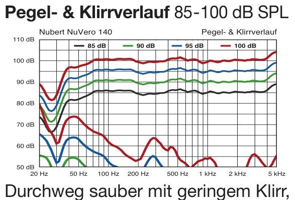

Sehe ich ganz und gar nicht so: die passive nuVero 140 zeigt bei 85 dB mit 18 cm chassis im bass überhaupt keine verzerrungen im graph; die aktive nuZeo 15 mit 20er chassis sehr wohl.
Die pegel kurven der 140er laufen vollkommen parallel also vollkommen kompressionsfrei (nur steiler zw. 30 und 40 Hz, damit sieht es "enger" aus).

Noch ein kleiner Nachtrag.
Die Schwingspule (Elektromagnet) bewegt sich im Magnetfeld des Dauermagneten.
Das Magnetfeld des Dauermagneten ist ohnehin nicht ganz homogen, weshalb die sich darin bewegende Schwingspule, je nach Position (Auslenkung) eine sich leicht veränderte Kraft erfährt.
Hinzu kommt, dass die Stärke des Dauermagneten durch die gerade vorhandene Stärke des Elektromagneten beeinflusst wird. Wie ein Eisenstab der selber um so magnetischer wird, wenn ein Magnet in der Nähe ist, passiert das auch mit dem Dauermagneten, wenn ein anderer Magnet (stromdurchflossene Schwingspule) auf ihn einwirkt.
Je nachdem wie sie gerade gepolt ist, wird das Feld des Dauermagneten gestärkt oder geschwächt.
In der Messung der nuVero 140 (Bild hat gute Auflösung), sieht man, dass eine Erhöhung der Lautstärke um 5 dB (Abstand der oberen Kurven, die mit 85, 90, 95 und 100 dB SPL aufgenommen wurden) die Verzerrungen um 10 dB ansteigen lässt. Idealerweise sollten diese um den gleichen Betrag wie die Lautstärke ansteigen.

Tut mir leid, aber dann hast du es nicht verstanden.Ernst_Reiter hat geschrieben: ↑7. Sep 2024 11:59Sehe ich ganz und gar nicht so: die passive nuVero 140 zeigt bei 85 dB mit 18 cm chassis im bass überhaupt keine verzerrungen im graph; die aktive nuZeo 15 mit 20er chassis sehr wohl.
Und mit Kompression haben die Graphen schon gar nichts zu tun.

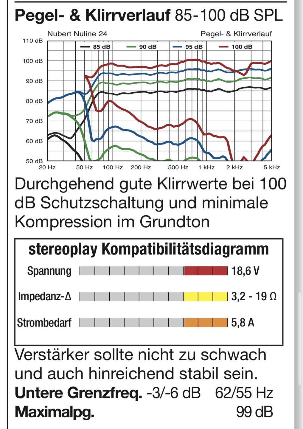

Mit Kompression haben die Graphen viel zu tun. Steigt der grundpegel jedoch in einem Frequenzbereich (schmalbandig meist beim Bass) nicht gleichermaßen ist es auf Kompression zurückzuführen.
Deshalb die Messungen bei der FG verlauf bei 85/90/95/100 dB .
Quelle: Nubert/Stereoplay
https://www.nubert.de/media/30/a3/ff/16 ... eoplay.pdf
Habe das Beispiel gefunden, Nuline 24.
bei 100 dB zeigt sich zwischen 1,3 und 3 KHz eine Kompression, genauso wie eine sehr leichte aber akzeptable bei 50 hz. Bei der Größe des Lautsprechers nicht verwunderlich, der Klirr bleibt aber im Rahmen.

@Christmas: OK, bei der kleinen Nuline 24 kann man bei 100 dB SPL sehen, dass sowohl im Bass, als auch beim Hochtöner die Schutzschaltungen ansprechen.
Dass ist eine so krasse "Kompression", dass du sie sogar in der Schalldruckkurve (die oberste gegenüber den anderen dtei) siehst.
Weil die höchse Energie und Auslenkung bei den tiefsten Frequenzen liegt, an die ein Chassis über die Frequenzweiche angebunden ist, löst genau da die Schutzschaltung aus, erholt sich bei höheren (energieärmeren) Frequenzen wieder.
Die Kurven werden aufgenommen, indem eine Frequenz gewobbelt wird. D.h. sie wird stetig oder schrittweise erhöht.
Je heißer die Sicherung des Hochtöners wird, um so hochohmiger wird sie.
Bei 1kHz ist sie offenbar noch kalt, wird dann im Laufe der Messung immer heißer, dadurch hochohmiger und der Hochtöner leiser.
Ab 2,5 kHz kühlt sie wieder ab.
Lustig ist, dass der Klirr in diesem Bereich als besonders gering angezeigt wird
Das ist natürlich Nonsens. Und auch der Grund, weshalb ich nicht viel von diesen Messungen in der AUDIO halte. Speziell nicht über 500 Hz.
Über die Schalldruckkurven sollte es nicht möglich sein, eine Kompression, wie sie im Hifi-Bereich üblich ist, zu erkennen: Wenn die Amplitude um 5 dB angehoben wird, diese aber nur um 4,5 dB steigt (Kompression!), siehst du das in diesen Diagrammen nicht. Zumal noch angegeben wird, dass der Klirr super gering ist.

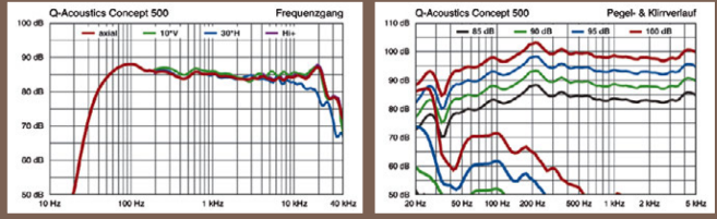

trotzdem interessant zu sehen, wie unterschiedlich sich frequenzgänge in pegel übersetzen
obwohl glatter frequenzgang - unruhiger pegel, bass anhebung wie bei den nuZeo 15
nicht tiefstbass-fest
auf stimmen optimiert, 200 Hz macht präsenz, kein tiefbass wunder
eine ATC; extreme verzerrungen ganz im untersten bass, sonst aber sehr konstanter pegel
wie sich das wirklich richtig liest, wie das eine zum anderen kommt, weiß ich nicht.
Uzzo
- Beiträge: 302
- Wohnort: Nürnberg
- Bedankung vergeben: 50 Mal
- Bedankung erhalten: 77 Mal
Frequenzgang IST Pegel.Ernst_Reiter hat geschrieben: ↑7. Sep 2024 21:48 trotzdem interessant zu sehen, wie unterschiedlich sich frequenzgänge in pegel übersetzen
Ein linearer Frequenzgang bedeutet, dass die Lautsprecherbox alle Töne gleich laut - also mit gleichem Pegel - wiedergibt.
Es ist das Zusammenspiel ALLER Lautsprecher (Chassis) in der Box, INKLUSIVE dem Bassreflexport.
Die Töne addieren sich aber erst in einem gewissen Abstand von der Lautsprecherbox auf.
Ist man zu nah an der Box dran, oder stark außerhalb der Hörachse, gibt es sogar Auslöschungen!
Bei sehr tiefen Bässen ist es das Zusammenspiel der Basschassis miteinander und mit dem Bassreflexport.
Bei einer d'Apollito-Anordnung der Mitteltöner (zwei gleiche Mitteltöner, die ober- und unterhalb des Hochtöners angeordnet sind) erhält man, einigermaßen auf Achse, einen Punktstrahler. Die Töne der Mitteltöner erreichen gleichzeitig das Ohr, und es ist so, als käme der Ton zwischen den Lautsprechern. Genau da, wo tatsächlich der Hochtöner liegt. Eine Punktschallquelle eben.
Deutlich ober- oder unterhalb der Mitte dieser zwei Lautsprecher löschen sich die Schallwellen aber teilweise aus. Das ist ein weiterer Vorteil, weil es dadurch weniger Reflexionen an Boden und Decke gibt.
Dass man mit Schall, Schall auslöschen kann, ist ein physikalischer Effekt. Er wird bei ANC Kopfhörern genutzt.
Bei der Klirrmessung steht das Mikro sehr nah an einem Chassis. Das ist eine Notwendigkeit, damit der Klirr etwas genauer gemessen werden kann (ist ohnehin ungenau).
Aber zum einen wird der Pegel dieses Chassis dadurch lauter wahrgenommen als das der anderen die weiter entfernt sind, zum anderen entstehen bei bestimmten Frequenzen eben Auslöschungen. Der aufgenommene Pegel entspricht NICHT dem, was in der vorgesehenen Hörposition tatsächlich ankommt! Für die Bestimmung des Klirrs ist das aber irrelevant.
Fällt der Tiefbass bei der sogenannten Pegelmessung stark ab, liegt der Reflexport relativ weit weg vom Basschassis. Auf der Unter- oder Rückseite. Es entsteht eine Auslöschung.
Fällt der Tiefbass hingegen ähnlich ab wie im Frequenzschrieb, befindet sich die Bassreflexöffnung vermutlich entweder vorne, oder es handelt sich um eine geschlossene Box.
Bei ATC ist der Port vorne. Das hat viele Vorteile aber auch den Nachteil, dass bei höheren Pegeln Strömungsgeräusche stärker hörbar werden (gut wahrnehmbar, weil direkt nach vorne abgestrahlt). Das könnte den Anstieg der Verzerrungen im Tiefbass bei höheren Pegeln erklären.
Ich habe alles gegeben, um den Sachverhalt möglichst genau darzustellen. Sollte es nicht verständlich gewesen sein, nimm einfach mit, dass die Frequenzgangmessung die Pegelmessung ist, die an der vorgesehenen Hörposition durchgeführt wurde.

Danke für Deine mühen!! läßt sich aber für mich wohl hier nicht klären.Uzzo hat geschrieben: ↑8. Sep 2024 00:24Frequenzgang IST Pegel.Ernst_Reiter hat geschrieben: ↑7. Sep 2024 21:48trotzdem interessant zu sehen, wie unterschiedlich sich frequenzgänge in pegel übersetzen
............................ Ich habe alles gegeben, um den Sachverhalt möglichst genau darzustellen. Sollte es nicht verständlich gewesen sein, nimm einfach mit, dass die Frequenzgangmessung die Pegelmessung ist, die an der vorgesehenen Hörposition durchgeführt wurde.
Die fq-gang messungen sehen links + rechts ja recht ähnlich aus, die pegel messungen aber ganz und gar nicht.
Außerdem, wenn untere grenzfrequenz 26 Hz bei - 3 dB, warum sehe ich die - 3 dB im pegel erst bei 38 Hz?
aber das wird nun zu sehr OT

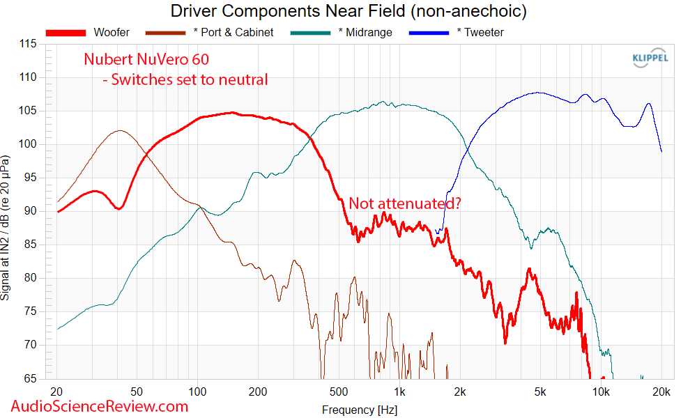

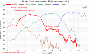

Hallo Ernst_Reiter,
danke für die Links. Den ersten fand ich am hilfreichsten für unsere Fragestellung.
Ganz besonders gut ist die folgende Grafik der nuVero 60: Hier sieht man die Frequenzgänge der einzelnen Chassis. Man erkennt sehr gut, wie der Basslautsprecher unterhalb 60Hz schlapp macht, und der Bassreflexport übernimmt.
Wenn nun das Messmikro 10 cm vor dem Bass steht, der Bassreflexport aber hinten liegt, bekommt das Messmikrofon von diesen tiefen Tönen nicht mehr viel mit.
Ein Bassreflexport erweitert den Frequenzgang nach unten und kostet praktisch nichts.
Im Gegensatz zu einer Passivmembran hat der Bassreflexport aber zwei Nachteile:
1. Es entstehen bei höheren Lautstärken Strömungsgeräuchse.
2. Es gelangen Töne aus dem inneren der Box nach außen.
Beides wird minimiert, wenn die Reflexöffnung(en) hinten liegen.
Der Nachteil ist aber, dass der Schall gegen die nahe liegende Rück- und Seitenwand prallt, und diese ihn verstärken. Noch schlimmer in einer Ecke. Folglich muss eine solche Box etwas weiter von der/den Wand stehen.
Von vorne gibt es keinerlei Probleme mit der Seiten- und Rückwand, dafür hört man die unerwünschten Töne lauter.
Der unten montierte Port ist ein Kompromiss zwischen den genannten Anordnungen.
Nun hängt es also von der Position des BR-Ports ab, was dass Messmikrofon mitbekommt, wenn es bei den Klirrmessungen genau vor dem Bass platziert wird.
