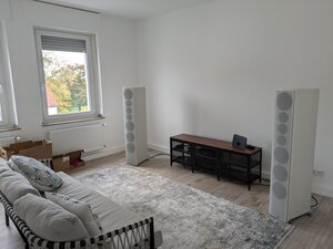

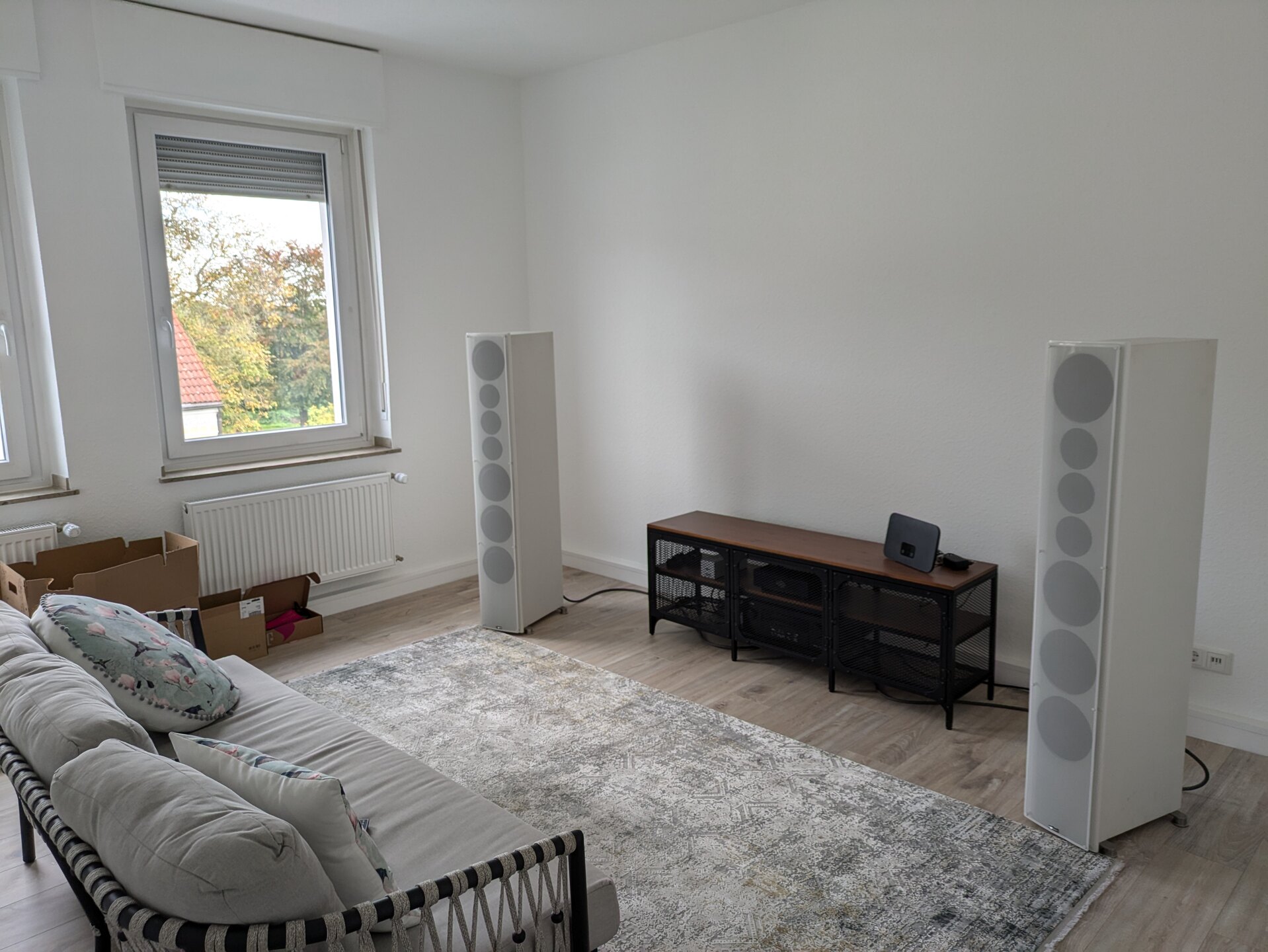

Vielleicht nicht 80cm, aber da könnte schon etwas hin.
So sieht es derzeit aus:
Da ich noch keine richtige Couch habe, ist eine aus dem Garten eingezogen.

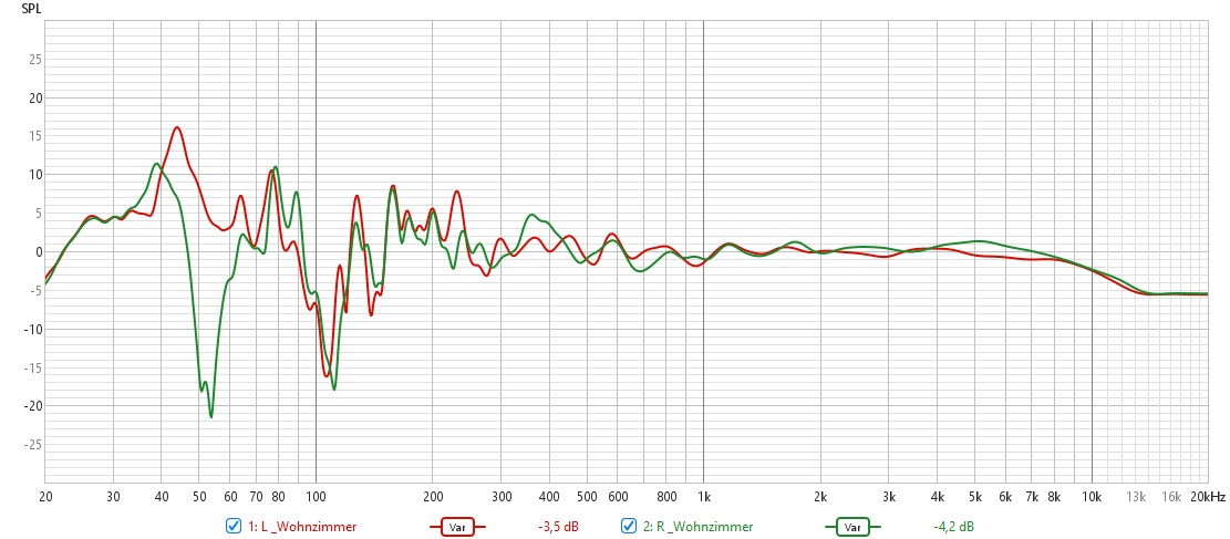

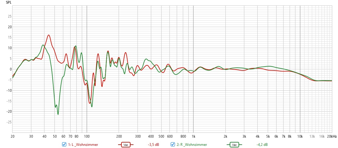

Hier eine erste Messung, Referenzplatz mittig, mit variabler Glättung.
SPL:
Die Messung bestätigt den Höreindruck. Tiefstbass wird durch das Gebäude absorbiert, Mode bei ~45hz vorhanden. Ansonsten im Bass sehr wild, der rechte LS hat fiese Auslöschungen. Die bekomme ich auch durch andere Hörposition oder verschieben des LS nicht weg.
Interessant finde ich wie gut die Nuveros im Mittel-Hochton wieder funktionieren, selbst in einem fast nacktem Raum.

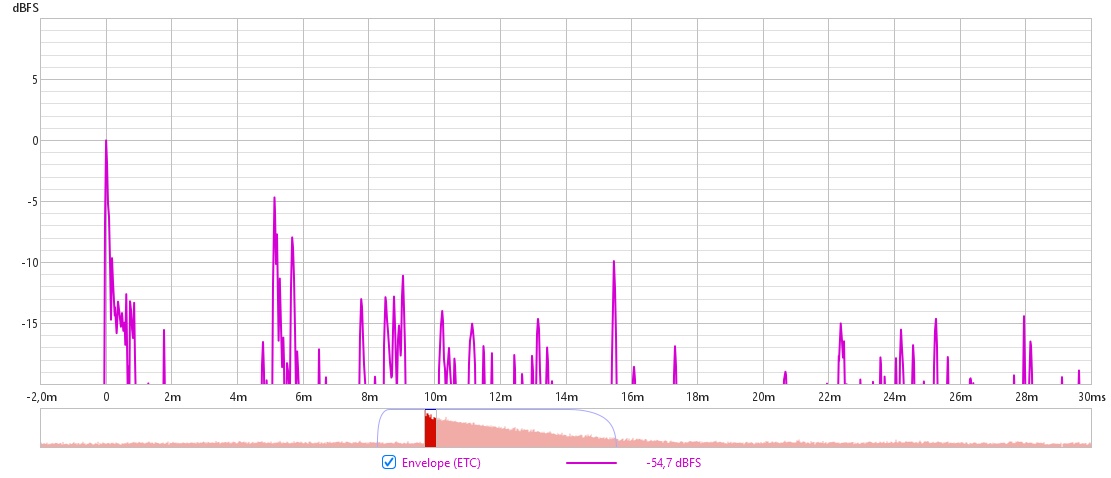

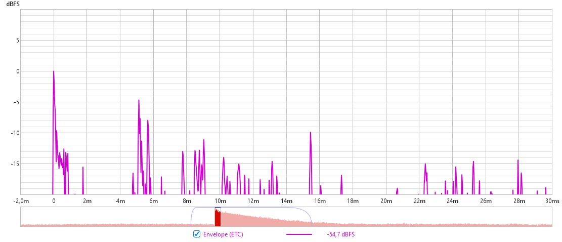

Impulse:
Wie zu erwarten, deutliche Reflexionen vorhanden.

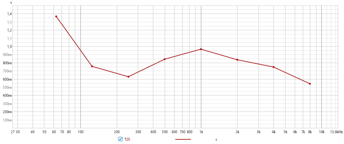

RT20:
Nachhall insgesamt zu hoch, das kann man auch sofort im Raum hören. Interessant, dass bei 1khz nochmal deutlich mehr Energie im Raum bleibt bzw. es länger dauert bis -20db erreicht sind.
SPL:
Impulse:
RT20:

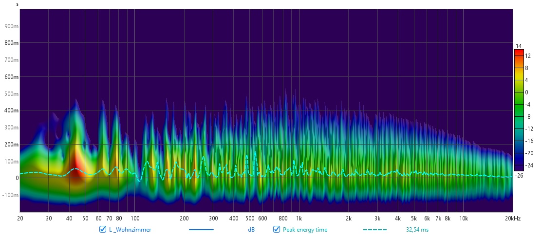

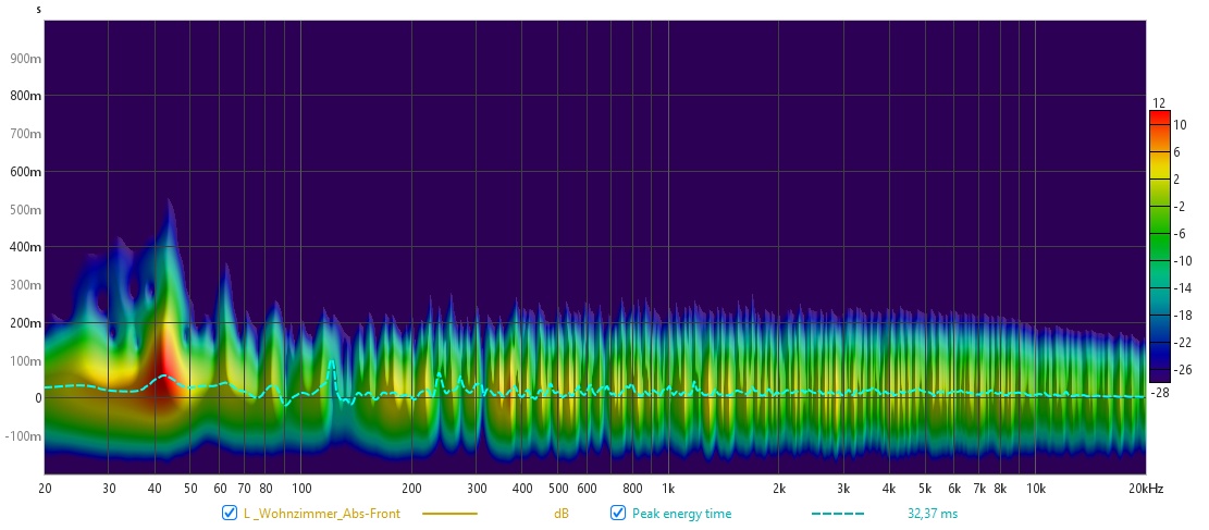

Kurzes Update
Die Veros machen sich auch in dem kleinen Raum richtig gut.
Ich habe heute eure Tipps berücksichtigt...
Lautsprecher auf 1/5 Raum, Sitzplatz auf knapp über 3/5.
Abstand zum Lautsprecherchassis sind jetzt 2m. Das ist sehr nah, klingt aber auch sehr gut
Des weiteren habe ich den Nachhall breitbandig stark gesenkt, durch 60x50x260 cm Absorber in den vorderen Ecken
Leider wirkt das nicht bei der 44hz Mode, oder ich muss das anders platzieren.

was sind das für Absorber? "normale" poröse Absorber? die gehören eigentlich auch nicht so richtig in die Ecken - das oft postulierte Verständnis dieser Art von "Bassfallen", deren optimale Platzierung in den Ecken, ist grundsätzlich nicht so richtig. In den Ecken hast du den höchsten Schalldruck, die porösen Absorber (= velocity absorber) sollten jedoch in den Schallschnellen platziert werden. Also eigentlich ganz simple an die Wände. In die Ecken gehören dann pressure absorber.
Christian_B
Themenstarter - Stagehand
- Beiträge: 333
- Wohnort: Dortmund
- Bedankung vergeben: 163 Mal
- Bedankung erhalten: 166 Mal
Re: Nuvero 140 in 17qm Wohnzimmer
@Paffi
Ja, bin zu einem guten Kurs an Caruso Iso Bond 45 gekommen.

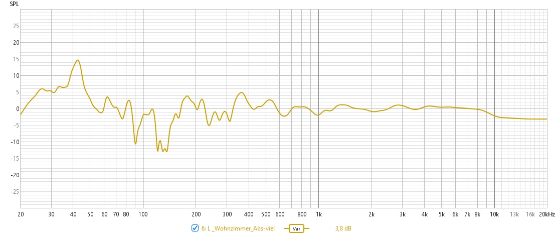

Habe nochmal alle möglichen Absorberplätze ausprobiert, an die 44hz komme ich nicht. Vielleicht müsste ich dafür eine komplette Wand 50cm dämmen, das möchte ich aber nicht.
Mit den vorderen Ecken komme ich am Hörplatz auf dieses Ergebnis:
Die Mode werde ich per EQ/Audyssey oder REW Filter etwas runter ziehen. Die Lautsprecher stehen 80 cm von der Wand, daher die nicht vermeidbare Auslöschung.

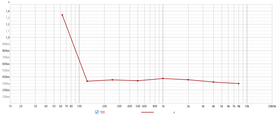

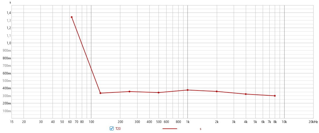

Der Nachhall/RT ist allerdings deutlich besser:

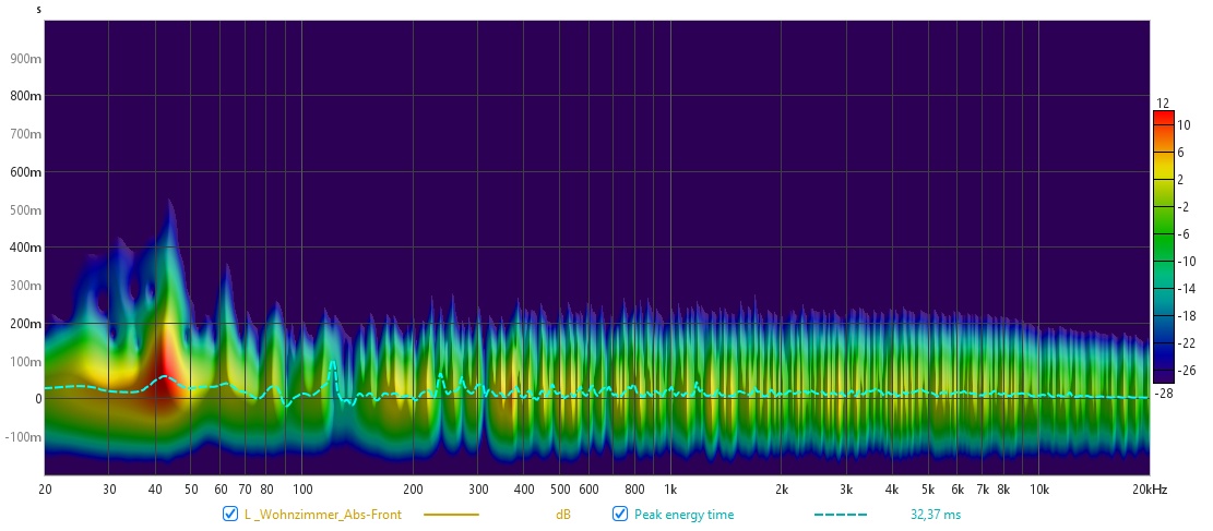

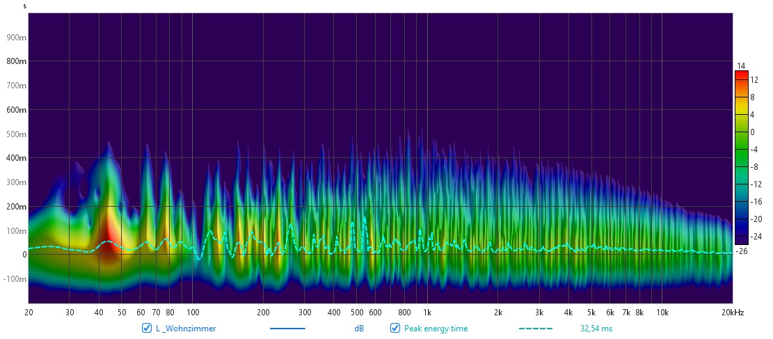

Sieht man auch im Spectogram gut:
Vorher
Der Klang ist viel direkter und detaillierter. Seitliche Reflexionen sind vorhanden, die wirken aber sehr angenehm, und verbreitern die Bühne etwas und die Luftigkeit bleibt bestehen.
Nachher
Vorher
Nachher
